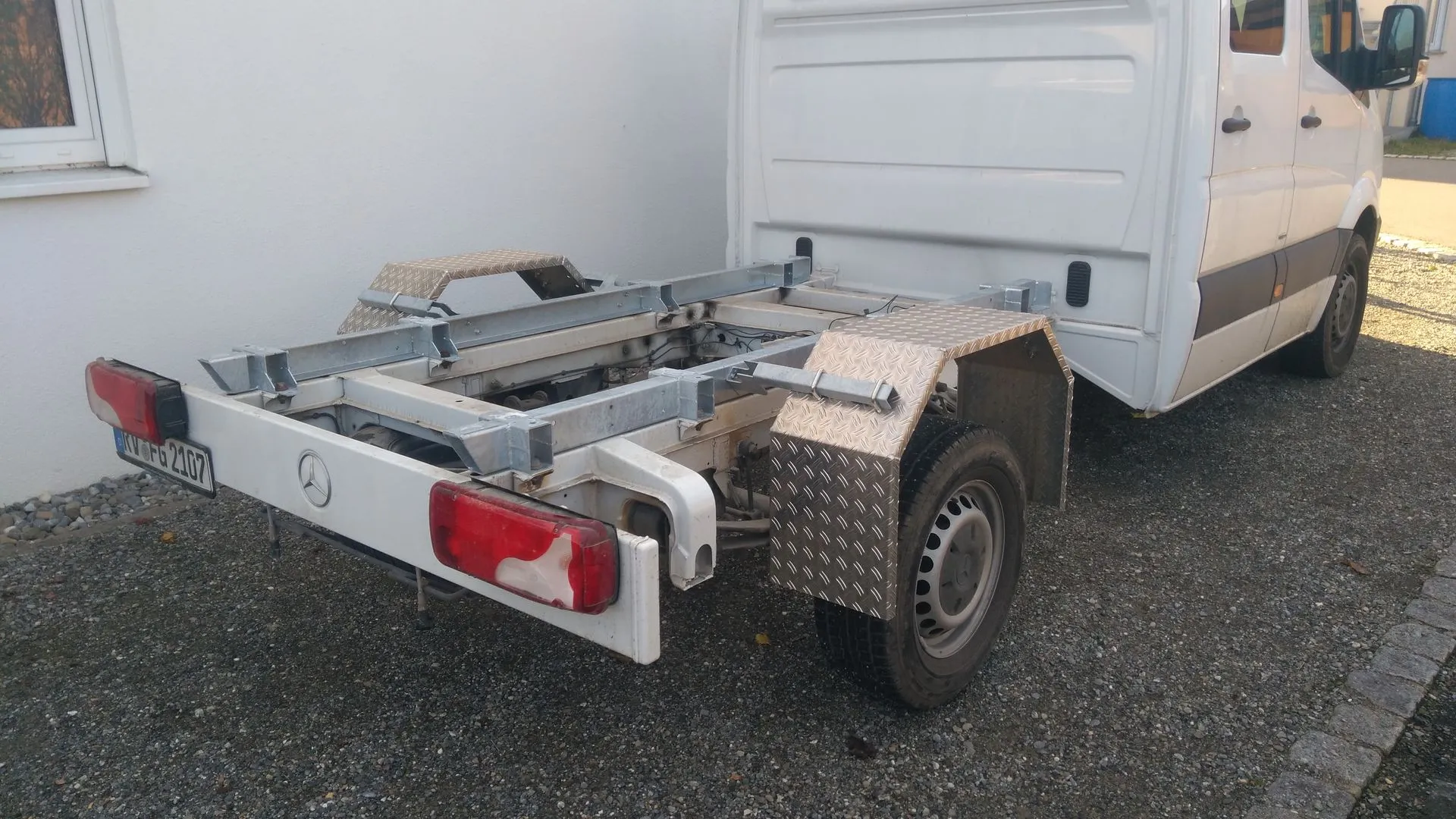

    haben wir nach dem Abklappern aller Für und Widers uns doch wieder für den Bau einer Absetzkabine entschieden. Als Basis dient ein Doka-Pritschen Sprinter mit Heckantrieb von 2016. Der steht seit letzer Woche auf dem Hof. Nun soll bis ins nächste Jahr hinein ein Wohnmobil draus werden, mit einer etwa 3,2m langen Box ohne Alkoven.
    Erste Schritte:
    -Der TÜV-Prüfer meines Vertrauens macht mit!
    -ich habe das Fahrzeug mal Probeladen, Leergewicht (ohne Fahrer, noch mit Plane/Spriegel Aufbau) sind zur Zeit 2450kg. Ich habe in die Fahrerkabine 300kg und auf die Pritsche 800kg geladen, davon 350kg vor die Achse und 450kg dahinter. Dabei geht der Sprinter vorn kaum bis gar nicht und hinten 5cm (von 10cm Federweg bis zum Gummipuffer) in die Knie. Kein schlechter Wert, er hat aber auch die verstärkten Achsen, Federn, Stabis etc. Ich bin gerade mit verschiedenen Herstellern in Kontakt für eine maximal leichte Anpassung der Federhärte und einer Höherlegung (vorn etwa 5cm, hinten 3cm). Zusätzlich soll das Fahrzeug auf 245/70R16 Umbereift werden.
    -der Zwischenrahmen. Ja, der Sprinter benötigt eigentlich keinen, wenn die Bodenplatte des Aufbaus stabil genug ist. Ich möchte aber keinen Radkästenausschnitte in der Kabine (falls es mal auf eine Einzelkabine, anderes Fahzeug etc geht). Deswegen soll es einen Rahmen geben, welcher die Höhe ausgleicht, gleichzeitig die lösbare Verbindung zwischen Fahzeugrahmen und Kabine beherbergt und eine Aufnahme für den Absetzmechanismus hat. Hier könnte ich wieder etwas in Stahl konstruieren, schweißen (lassen) und verzinken. Alu kann ich nicht, wenn es ums schweißen geht. Oder aber fertigte Systembauprofile nehmen und sägen und schrauben. Hätte den Vorteil, dass ich keine Oberfläche behandeln muss und vollständig auf mich allein gestellt arbeiten kann. Hat jemand Erfahrung, wie sich die (eloxierte?) Oberfläche solcher Profile unterm Fahrzeug macht, mit all dem Salz/Feuchtigkeit etc. Alu rostet zwar nicht, aber unter bestimmten Umständen wird es auch angegriffen. Für die Verbindungen und Aussteifungen könnte man z.B. kleinere Edelstahl-Kantteile nehmen. Gibt es Probleme bei der Materialpaarung Alu-Edelstahl im Nassen?

    Hallo Christian,
    es gibt auch seewasserfestes Aluminium, das wesentlich korrossionsbeständiger ist. Ob allerdings als Profil erhältlich, keine Ahnumg.
    Ein Mix aus unterschiedlichen Metallen birgt natürlich immer die Gefahr von Korrosion in Folge der elektrischen Spannungsreihe. Abhilfe schafft da wohl nur saubere galvanische Trennung.
    LG Wolfgang
    5.802
    • 9. Juli 2020 um 06:38
    Hoi Christian
    Bei Alu ist nieten, kleben und Schrauben das Mittel der Wahl, Schweissnähte reissen gern mal.
    Meine Flachpritsche ist nur 24 Jahre alt und das Alu sieht auch unter der Pritsche noch sehr gut aus obwohl lediglich der Rostschutz des Rahmens als Trennung wirkt und die verzinkten Schrauben keine galvanische Trennung zum Alu haben.
    Auf den Pritschenaufnamen liegen quer Alu-U-Träger, auf denen längs Alu-U-Profile montiert sind.
    Darauf liegen quer Ladeflächenprofile, die wie eine Aneinanderreihung von T-Profilen aussehen.
    Diese werden von der Umrahmung zusammengehalten und sind wohl innen an die U-Profile befestigt (das seh ich nicht).
    Hier ein paar Bilder:
    Unten sieht man rechts die Kotflügelhalterung
    Auf dem nächsten Bild sieht man eine der zwei Schweissnähte (nebst der Kotflügelhalterung), die andere Schweissnaht ist auf der anderen Seite an derselben Stelle.
    An diesem an die U-Profile geschweissten Profil sind die seitlichen Begrenzungsprofile angenietet, welche die Ladeflächenprofile umrahmen.

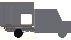

    Ich habe tatsächlich in den letzten Wochen immer mal wieder über dem Rahmen gegrübelt. Da ich mit Alu so gar keine Erfahrung habe, bleibe ich doch beim bewährten: Stahl, Verschweißen, Verzinken. Mittlerweile gibt es eine Vielzahl von Varianten, schwer, kompliziert, viele Kantteile, schlecht zu schweißen, von allem etwas dabei. Nun bin ich aber so weit, dass ich eine für mich (noch, mal sehen was mir morgen einfällt) sinnvolle Variante gefunden habe.
    -die neuen Reifen + Originalstahlfelgen schwarz liegen bereit. Ich gehe nun doch auf 225/75R16, das gibt 2cm mehr Bodenfreiheit und eine Vielzahl an Reifen, auch Winterreifen. Für die Reisesaison sind es wieder General Graber AT3 geworden, die haben sich am Ranger als gut erwiesen. Am Reifen wird es im Gelände nun also nicht mehr schweitern :D
    -So sieht das Fahrzeug dann in etwa von der Seite aus, etwa 6,5m Gesamtlänge bei 3,17m Kabinenlänge, etwa 2,9-3,0m Gesamthöhe

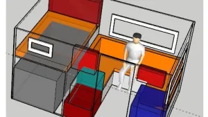

    -Innen wird es eine Frontgarage mit Bett oben drauf für die Kids geben und eine gegenüberliegende Sitzbank mit kleiner Küche/Kühlbox zum Bett umbaubar, ähnlich wie hier:
    -der Rahmen wird zweigeteilt, ein Teil bleibt immer fest am Fahrzeug verschraubt:
    -der obere Teil wird an den Kabinenboden geschraubt. An den Ecken kann man Hubstützen einschieben, die Verbindungen zum unteren Rahmen verbergen sich in den Konsolen:
    So wird der gesamte Rahmen etwa 95kg wiegen, die noch fehlenden Befestigungen für die Einstiegsleiter mit eingerechnet.

    Also die Löcher im Oberzug sind nicht zu empfehlen, wenn es dann Löcher sein sollen. Der Oberzug nimmt die Zugkräfte auf.
    Der untere Rahmen in offenem C Profil ist nicht verwindungssteif, falls das beabsichtigt sein sollte.
    Ich werde da auf Vierkantrohr umschwenken.
    Grüsse Willy

    danke für den Input, du hast natürlich recht. Am oberen Rahmen bin ich noch am herum optimieren, durch die Löcher wollte ich nur mal sehen, was es überhaupt am Gewicht ausmacht. Ein kompletter Rohrrahmen wird mir allerdings zu schwer, da ich doch eine gewisse Höhe überbrücken muss.
    Der untere Rahmen lehnt sich eigentlich recht eng an den originalen Pritschenaufbau an, da ist auch nur ein C-Profil mit oben querliegenden U-Profilen. Das gute ist ja, dass der Sprinter-Rahmen sehr verwindungsarm und steif ist und der Boden der Kabine trägt ja auch nochmal einiges zur Stabilität bei.
    Ich tüfftle weiter :)

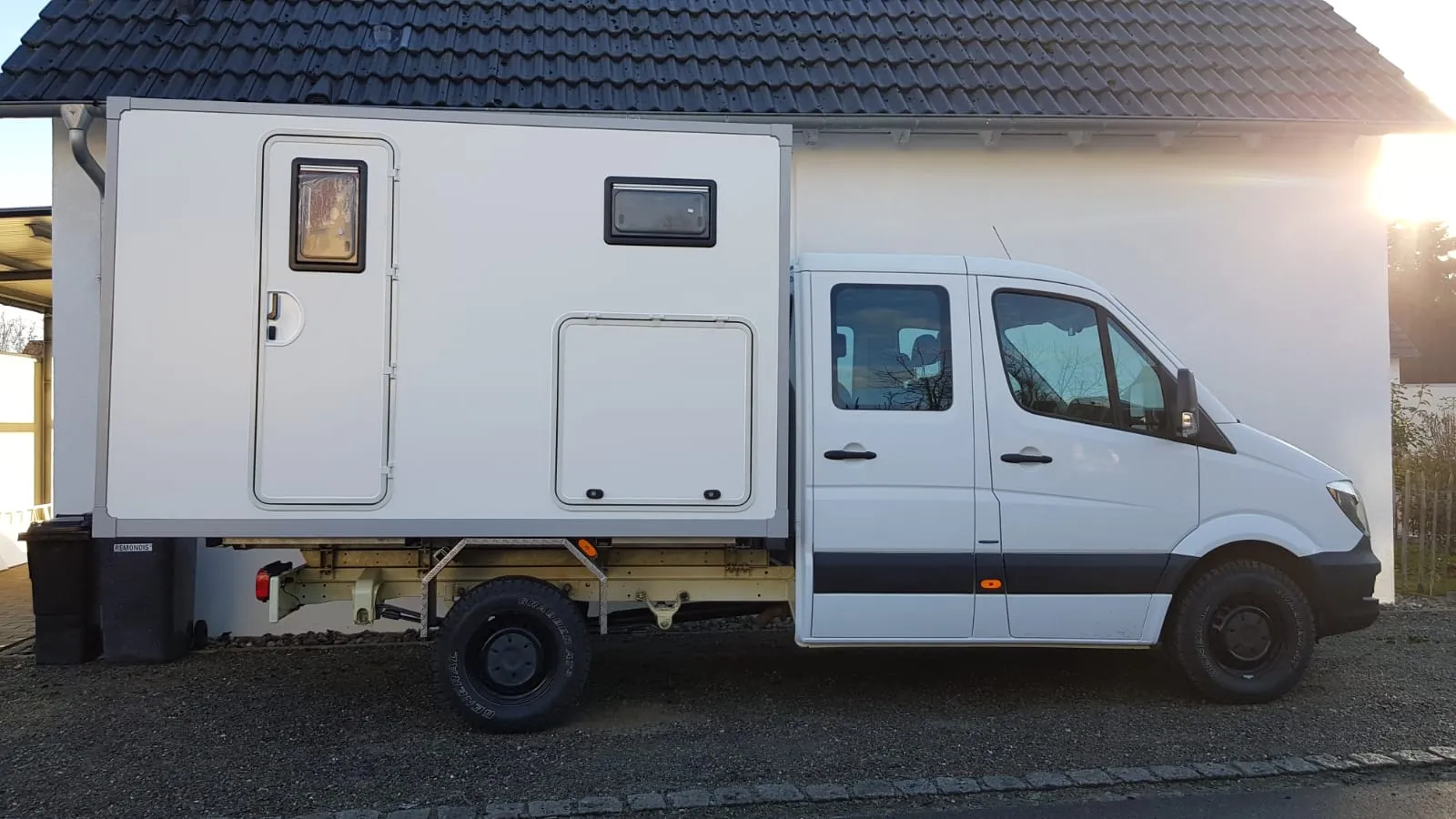

    So, pünktlich vor Weihnachten haben wir die Leerkabine fertig bekommen:
    So haben wir nun ein Leergewicht von etwa 2630kg (Tank voll, 80kg Fahrer), VA 1450kg von1850kg und HA 1180kg von 2250kg.
    Das sieht denke ich ganz gut aus. Morgen setzten wir ab, dann kann es innen weiter gehen.

    Schicke kleine Dose!?
