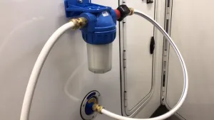

    Bei mir sieht das so aus: Befüllfilter um Schwebstoffe etc. heraus zu filtern.
    Den kann ich oben an den Klapphalter festmachen.
    Dahinter hab ich dann noch einen Durchflussmesser angeschlossen, um die Wassermenge z. B. zum dosieren von Micropur, zu kennen.

    Gegen das „Bremsen“ hilft ein „Gardena“-Anschluss bzw. Befülladapter für den Einfüllstutzen.
