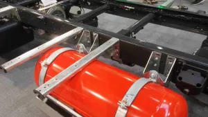

    auch von mir ein kleiner Messerückblick nach 4 Tagen Messe,
    mit für mich oder auch euch einigen hoffentlich hilfreichen Informationen:
    Erst mal zu den letzten Berichten von euch:
    Campo@:
    der Daily Fahrgestellrahmen war nicht von / für Morelo, sondern auf dem Niesmann Stand für Niesmann Fahrzeuge. Aber vermutlich hast du recht, dass auch diese bei der Firma Meier gebaut werden. Die Rahmenunterbauten gleichen sich ziemlich genau bei Niesmann, Concorde oder bei einigen Phoenix Fahrgestellen.
    Campo@:
    Der blaue auf dem Iveco Stand war ja der 4x2 mit dem Würfeltank mit 115 Liter und nicht mit dem Standart 90 Liter Tank….hierzu habe ich einige eventuell wichtige Infos im Anhang.
    Campo@:
    Der 4x4 Cruiser mit knapp 8 Meter Länge ist laut Concorde keinesfalls ein Expeditions geeignetes Wohnmobil sondern wenn wir den Vergleich zum PKW sehen ein einfacher SUV der zwar Allrad hat aber keinerlei Geländefähigkeiten……War Aussage von Concorde.
    Also wahrscheinlich ist der 4x2 mit Sperre und eventuell Ketten kaum schlechter.
    Auf dem Bild sieht man die Zusätzlichen Luftdruckbehälter um die Sperre zu schalten.
    Das Sonstige in der Zwischenzeit wurde ja schon richtig gesagt bzw. bemerkt…..

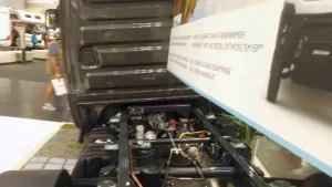

    Weitere Infos vom Iveco und dem Meier Stand

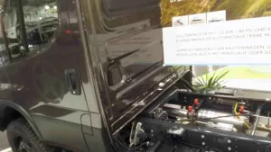

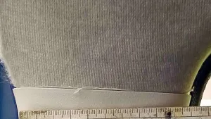

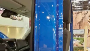

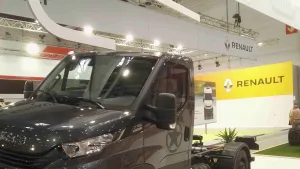

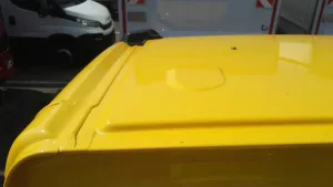

    Führerhausgrösse:
    Hier stand ja der Blaue 4x2 ohne eine Rückwand.
    Super, denn hier passe ich gut mit der Kopffreiheit hinein, da diese Dachverkleidung nicht so runtergezogen wie bei dem normalen geschlossenen Fahrgestell ist. Es ist sogar oben noch möglich den Dachhimmel ein wenig höher zu „kleben“ bzw. den letzten „Falz, Welle „im Dachhimmel zusammenzudrücken um noch ei paar wenige Zentimeter mehr Kopffreiheit zu bekommen.
    Gut wäre wenn ich mit der Kofferbefestigung bzw mit dem Koffer so 4-6cm weiter nach hinten könnte um die Lehne für mich gut einzustellen…..Hier fehlt mir die Lösung, da der Koffer ja normal direkt mit der Kabine verklebt wird.
    Also die Lösung mit dem Ausschneiden des Daches werde ich sein lassen……obwohl Dethleffs einen 9 Meter Daily Alkoven auf der Messe hatte, mit ausgeschnittenem Dach, oder auch die Firma Swift einen so in der Art baut (siehe Meier Prospekt.)
    Also im Grossen und Ganzen passt es mit dem Daily und somit wird es falls wir das Wohnmobil mit 7,5 bis 8 Meter so bauen werden, ein Daily mit ca 7 Tonnen werden, da einfach mehr Reserven bei der Zuladung vorhanden sind, als beim Sprinter.

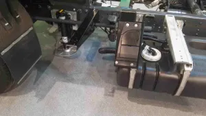

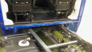

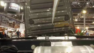

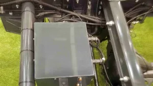

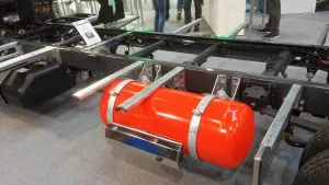

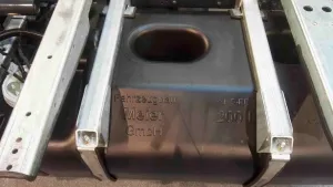

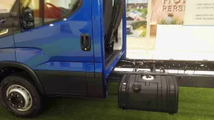

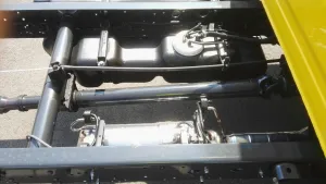

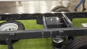

    Tankausstattungsmöglichkeiten:
    Bei Standart 4x2 gäbe es statt dem 90 Liter Tank auch gegen Aufpreis den 115 Liter Tank
    Dieser 115 Liter „Würfeltank“ ist am Blauen Daily von Campos Bildern zu sehen.
    Dieser Würfeltank hat den Einfüllstutzen direkt wie fast alle LKW direkt am Tank.
    Der kleinere 90 Liter Standarttank hat den Einfüllstutzen in der B-Säule
    Der 115 Liter Würfeltank geht geringfügig über den Hauptrahmen, der 90 Liter liegt darunter.
    Beim Standartfahrzeug 4x2 mit Retarder hat der Standarttank sogar nur 70 Liter.
    Falls ein grösserer Tank eingebaut werden soll:
    Wenn später der 170 Liter Tank von Meier installiert werden soll, dann bei der Iveco Bestellung nur original 90Liter bestellen oder beim Fahrzeug mit Retarder dann nur den 70 Liter Originaltank bestellen sonst entsteht ein hoher Aufpreis (mehrere hundert Euro…so die Aussage…genauen Preis müsst ihr erfragen wenn benötigt) für Tankgeber,Sensoren, die bei Meier vom kleinen Tank übernommen werden können.
    Allerdings zeigt nach Aussage von Meier der 170 Liter Tank die ersten 300km noch voll an und auch am Ende bei Reserve zeigt er nicht den genauen Rest an.
    Man muss ihn für sich selbst in Gedanken "eichen" und damit leben.
    Fa. Iveco hat auch erwähnt dass:
    Fa. ACGB aus Frankreich ist Tankhersteller und baut Alutanks auch bei/für Iveco und wäre auch in der Ersatzteilliste aufgeführt.
    Eventuell findet man da etwas passendes.

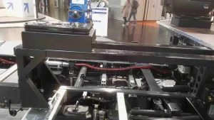

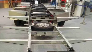

    Frage an Meier ob man einen Zwischenrahmen machen soll oder die seitlichen Ausleger reichen?
    Antwort:
    Besser ist ein Zwischenrahmen von so 7 cm Bauhöhe , das versteift nochmal zusätzlich .
    Weitere Versteifungen des gesamten Fahrzeuges kommen dann noch durch den Doppelboden hinzu, so dass im Normalfall nichts passieren wird.
    Auch Morelo und Concorde würden ja mehr versteifen falls sie permanent Garantieprobleme mit den Kunden wegen Rissen hätten. Diese Firmen bauen lange Kisten nur mit den Auslegern am Hauptrahmen….Vom hinschauen habe ich schon Schweiss auf der Stirn…. dass sich das nicht verwinden soll ist mir ein Rätsel.
    _______________________________________________________________________________
    Eine Frage kann ich nicht sicher beantworten, denke aber auch wie Meier nachdem die Integrierten auch alle „festgesetzt“ werden:
    Hat phoenix vorne Federlagerung am Hilfsrahmen? nein ...meint der Techniker von Meier....das habe ich dann doch leider verpasst bei phoenix nachzuschauen
    Auf jeden Fall haben Phoenix Alkovenmodelle keinen durchgehenden Hilfsrahmen, sondern nur Teilstücke ….die Länge der Stücke denke ich so 2,5Meter je Stück, somit macht auch vorne eine Federlagerung keinen Sinn bei den kurzen Stücken.

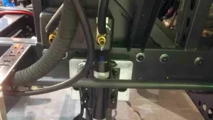

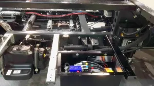

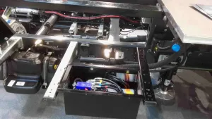

    Falls jemand eine E&P Hubstützanlage einbauen möchte:
    E&P Hubstützanlage
    Bei Iveco Bestellung darauf achten dass der adblue Tank nach hinten versetzt ist, da der Platz für die vordere rechte Stütze unter dem Fahrerhaus benötigt wird, das kann man anscheinend angeben.
    Die Hydraulik unter den Koffer am Rahmen in einer Metallbox von Fa. Meier einbauen, dann verliert man keinen Platz im Innenraum des Doppelbodens.
    Der Umbauer/Einbauer Carsten Stäbler in Waghäusl bekommt auch die Boxen von Meier geliefert.
    Im GFK Kofferboden dann nicht vergessen einen Servicedeckel einzubauen um von oben an der Hydraulik reparieren zu können.

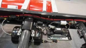

    Luftfederung Original Volluftfederung Iveco der Hinterachse:
    Die Luftfederung Elektronik, Kompressor usw. so setzen dass später wenn repariert werden soll der Deckel noch abgenommen werden kann. Das geht anscheinend nicht bei den original ausgelieferten Fahrzeugen wenn der Koffer nur mit kleinem Zwischenrahmen auf dem Hauptrahmen liegt.

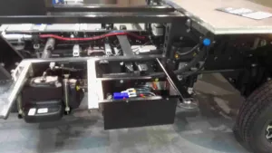

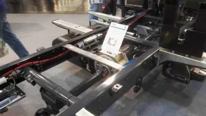

    weitere Bilder zu Campos Bildern vom Iveco Stand 4x2 Fahrgestell:

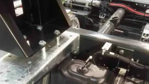

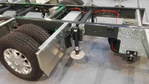

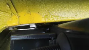

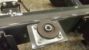

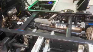

    Hier noch Bilder zum 4x4 vom Iveco Stand
    hier kann man schön sehen wie sich der Rahmen verwindet.
    Ich habe das Handy zum Fotographieren auf den letzten Querträger aufgelegt.
    auch sind zurEntkopplung Gummidämpferelemente statt Schwalben verbaut
    An diesem Fahrgestell seht ihr auch den Einfüllstutzen des Tanks an der B-Säule

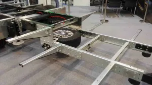

    Bilder vom ausgestellten Fahrgestell bei Meier Fahrzeugbau
    allerdings gibt das einen Vollintegrierten mit " hochgesetzten "Fahrersitzen
