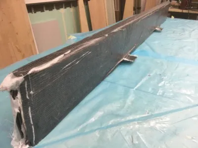

Der Testrahmen ist fertig
Moin, ein Monat später ist das Prüfobjekt fertig. Was für eine Schande, nur für einen Tag gebaut. Hoffentlich hält das Ding die Prüfung aus und der Prüfer nimmt es mit. Sonst kann ich erste Erfahrungen mit der Entsorgung von Kohlefaser machen. Wie beim Original, die Tanks und Träger wurden zusammengeklebt: Die Unterseite wurde dick überlaminiert, auch um die Seiten und Stirnflächen herum: Dann die Tankinnenseiten und Deckel: Spalte spachteln Und Oberseite ebenfalls dick…

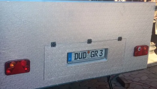

Heckbeleuchtung, Aufbaustecker, Radio
Moin, es geht langsam auf mehreren Baustellen weiter. Im Fahrerhaus gibt es zwei Doppel-DIN-Schächte nebeneinander. Wir wollen unser in die Jahre gekommenes IPAD zum Navigieren und Überwachen der Füllstände einsetzen und brauchen dazu mehr als eine Radiobreite. Daher habe ich ein schmales Radio gesucht und bin bei den Yachtausrüstern gelandet. Es kann UKW, DAB, USB, Bluetooth und Line-in. Die Wasserdichtigkeit kann nicht schaden. Der Fuso-Kabelbaum ist natürlich mit dem Radiostecker…

Der erste CFK Querträger
Der Montagerahmen bzw. Zwischenrahmen darf laut Aufbaurichtlinie Teil des Aufbaus sein. Im Zweifel brauche ich eine Freigabe von Fuso/Daimler. Da Kohlefaser so gut wie keine thermische Dehnung hat und ich den Aufbau auf den Rahmen aufkleben wollte, passt das nicht zu der thermischen Dehnung von Stahl. Daher baue ich in Kohlefaser weiter und schraube den Rahmen dann auf den Fuso, wo die Längenausdehnungen aufgefangen werden. Für die ersten drei der fünf Querträger habe ich zunächst mit dem…
