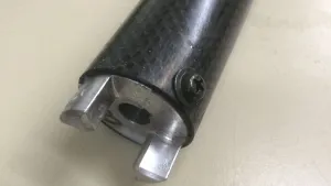

Nach dem Herbsturlaub habe ich zunächst die Hubspindeln mit Wellen verbunden und mit einem Akkuschrauber den Deckel hochgekurbelt.
Die Wellen bestehen aus ineinander verklebten Kohlefaserrohren und zwei zentriert befestigten Wellenkupplungen:
Den Belastungstest habe ich provisorisch mit 10-facher Überlast durchgeführt:
