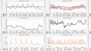

    Es gibt bei pcengines in Zürich headless (ohne Gui) Server für den Zweck. Da sollte man sich halt mit Linux auskennen. Früher das Alix, jetzt das APU2 x86
    RRD's sind Round-Robin-Databases, die speichern Temperaturwerte über Jahre, indem sie die Daten vergröbern/zusammenfassen mit der Zeit. Aber eben, Linux :shock:
