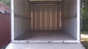

    Moin zusammen,
    ich möchte mit den 814 LKW Kofferausbau beginnen und habe mir zu der Isolierung viele Gedanken gemacht und lange im Netz recherchiert. Bevor ich auf die Einkaufstour gehe, möchte ich euch fragen was ihr von diesen Konzept haltet und evtl. Verbesserungsvorschläge habt.
    Die Innenmaße vom Alu-Koffer sind 5,28m L, 2,38 B, 2,07m H. Für die Stabilität ist die Außenhaut an Stahlprofilen befestigt, die einen Abstand von 58cm haben. Der Aufbau ist gegen Alufrass geschützt. Um wenig Kältebrücken zu bekommen, habe ich mir gedacht, die Fläche zwischen den Profilen mit PUR-Platten zu verkleben. Da es diese Platten nur in bestimmten Stärken gibt, nehme ich als erste Schicht eine 30mm Platte. Da diese dann 5mm über den Stahlprofil ragt, fülle ich Fläche mit 5mm starken Kunstoff HPL-Platten aus und bekomme dann eine plane Fläche, für die zweite Isolierungsschicht mit 20mm PUR-Platten. Damit ich Befestigungsmöglichkeiten für Schränke und Stabilität für Fenster bekomme, befestige ich noch zusätzlich 21mm Siebdruckplatten Streifen. Als letzte Schicht möchte ich 4mm Birken oder Pappelsperholz verwenden.

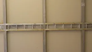

    Ich habe einen ähnlich aufgebauten Koffer neu isoliert. Mein Wandaufbau ist gleich deinem. Funktioniert gut.
    Zum Verkleben der Dämmung:
    probier mal was an der Außenhaut passiert wenn du von innen die Dämmung andrückst. Bei mir hat sich die Außenwand leicht nach außen gebeult. Deswegen habe ich die Dämmung nur geklemmt. Will aber auch nicht im Winter drin wohnen und habe im unteren Profil des Koffers Ablauflöcher für Kondesnwasser.

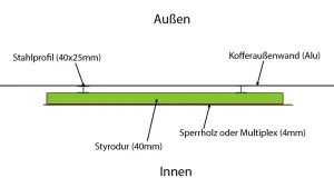

    Wenn ich die Isolierung an 1cm HPL Abstandshalter anbringe, könnte das Kondenswasser abfließen. Ein weiterer Vorteil wäre noch, das ich dabei eine Menge Klebstoff spare.
    Gruß Jan

    Wie wäre es wenn Du zwischen den Streben nicht und nur über die Streben hinweg mit z.B. 4cm Styrodur isolierst?
    Du würdest 2cm Innenbreite verlieren, könntest dann aber die Aussenhaut aus Alu so abändern dass eine Hinterlüftung stattfindet!
    Dann bräuchtest Du innen keine Dampfsperre mehr, da würde die Isolation selbst reichen und Du könntest innen problemlos eine Holzoberfläche machen.
    Deinen Vorschlag mit den 1cm Abstandshaltern sehe ich kritisch, da die Hinterlüftung bei 1cm nicht funktioniert.
    Deinen anderen Vorschlag mit der DampfBREMSE sehe ich als Fehler an, dann lieber nichts, wie mrmombas Online-Berechnungen gezeigt haben (Habs nicht nachgerechnet, erscheint mir aber plausibel). Denn zum Austrocknen wirst Du die Wand nie bringen und mit der Dampfbremse trocknet sie eher schlechter aus.
    Was Du bei einem ganzjährig bewohnten Womo mit Alu-Aussenhaut brauchst ist innen eine DampfSPERRE oder aussen eine Möglichkeit den Dampf abzugeben, also entweder eine Hinterlüftung oder eine Perforierung der Aussenhaut.

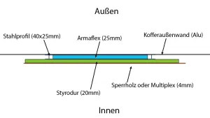

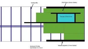

    auf der ersten Grafik ist 25mm Platz für die Hinterlüftung. Bin kein Isolierprofi, aber mit der Dampfsperre leuchtet es mir ein. Es sollte ja die Feuchtigkeit wieder entweichen können.
    Der Nachteil bei 60mm + 4mm Sperrholz Dämmung ist, das ich für die Seitz Fenster Z-Profile einbauen muss. Die Wandstärke darf max. 53mm sein.
    Ein Freund kann mir sehr günstig selbstklebendes Armaflex besorgen und habe mir noch eine andere Variante (zweite Grafik) überlegt, die allerdings keine Hinterlüftung hat. Armaflex soll ja 100% diffusionsdicht sein.
    Gruß Jan

    lt. Picco sind nur Metalle und Glas 100% dicht

    Zitat von Jannek
    Bin kein Isolierprofi...
    Bei mir, bei Pelzerli und wohl noch einigen hier ist es Teil des Berufes. Daher auch die Bedenken wegen dem Alu aussen.
    Dafür könntest Du die Fenster versenkt einbauen, hat auch seine Vorteile :wink:
    Nein, ist es nicht. 100% Dampfdicht sind Metalle und Glas, wobei beim Stahl noch das Rostproblem hinzukommt.
    Grundsätzlich darf innen nicht mehr Dampf in die Wand eintreten als aussen entweichen kann.
    Dein Problem ist dass Deine äussere Schicht dampfdicht ist, also darf innen auch nichts eintreten.
    Bei einem Urlaubsmobil ohne viel Wintercamping spielt das nicht so eine grosse Rolle, bei einem ganzjährig bewohnten Womo schon.
    Zitat von Mobilix
    wie soll er denn eine effektive Hinterlüftung realisieren? Er müsste ja dann unten Lufteinlassöffnungen machen und oben Auslassöffnungen. Damit das effektiv ist, braucht es schon größere Querschnitte. Wie soll das praktisch funktionieren?
    Keiner sagt dass es einfach sein wird. :wink:
    Aber so effektiv wie z.B. bei einem mit Steinwolle gedämmten Haus brauchts ja auch nicht zu sein, da die vorgesehene Isolation schon einiges an Dampfwiderstand bietet.
    Grundsätzlich darf diese Isolation auch nass werden, die Aussenhaut muss also nicht ganz dicht sein, da kann man schon was machen mit Kiemenblechen usw.
    Natürlich wäre es perfekter wenn man es mit mehr als 25mm Hinterlüftung und grossen Ein- und Auslässen machen könnte, aber auch mit einer nicht perfekten Hinterlüftung ist die Gefahr dass der Dampf in der Isolation kondensiert geringer als bei vollflächiger Verklebung ohne Hinterlüftung.
