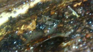

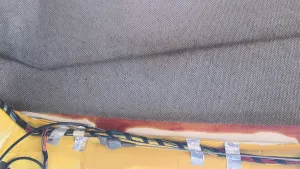

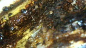

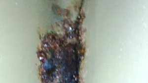

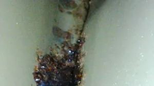

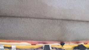

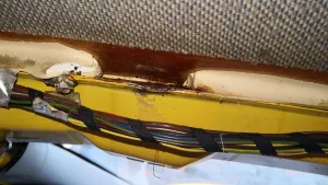

    Ich hatte jetzt endlich mal Gelegenheit mein 20 EUR Endoskop auszutesten :D . Die ersten drei Bilder zeigen die Situation von außen, die anderen zeigen die gleiche Stelle von innen. Ansonsten sehen die Hohlräume noch jungfräulich aus.
    Ich denke damit habe ich die Quelle für das Rostwasser gefunden. Von außen ist keine Stelle zu sehen, durch die das Wasser hätte kommen können. Ich vermute dass sich tatsächlich Kondenswasser in den Lücken, die auf dem Bild zu sehen sind, gesammelt hat. Das würde auch die abgerostete Antenne erklären, die in einer dieser Lücken verschraubt war. nach dem lösen der Antenne lief auch nochmal etwas Wasser nach.
    Ich werde den Stoff, der von Hause aus auf das GFK gepappt wurde, komplett rausnehmen, eine neue Dachantenne montieren (dieses mal aber von außen auf dem Spoiler) Dann überlege ich, ob ich noch Holzklötze oder -leisten aufs GFK klebe. Anschließend vollflächig Armaflex verkleben.

    bevor du isolierst, solltest du die Feuchtigkeits-Quelle sicher gefunden haben. Dafür kommen meines Erachtens drei Quellen in Betracht:
    - innenraumfeuchtigkeit (z. B. deine ausgeatmete Luft etc.) aus dem Kasten bahnt sich durch die Fahrerkabinentür (falls vorhanden) seinen Weg und kühlt am kalten Spoiler aus. Kondensat entsteht. Hier könnte evtl. ein Vorhang zusätzlich zur Tür helfen.
    - Durch Schleifarbeiten am Spoiler weiß ich, dass das Gfk am Spoiler an einigen Stellen rissig werden kann. Check mal, ob du irgendwo im Lack Haarrisse siehst. Wenn ja, abdichten.
    - Der 308 CDI hat Regenrinnen an beiden Seiten des Dachspoilers. Diese sind mit dem standardmäßigen gelben Dichtmittel abgedichtet, das auch anderen Stellen des Wagens zu finden ist, etwa am Dach. Das Dichtmittel neigt nach einiger Zeit porös zu werde, Dadurch kann abfließendes Regenwasser auch in den Spoiler fließen. Ich weiß von Bildern deines Wagens, dass deine Fugen sonst überall ziemlich gut aussehen. Aber hast du auch hier neues Dichtmittel angebracht?

    Ich gehe davon aus, dass das die Ursache ist.

    Meine größte Sorge ist das Thema Korrosion. Wir sind auf die Feuchtigkeit im Spoiler erst aufmerksam geworden, als uns ein Schluck rostbraunes Wasser aus der Verkleidung schwappte. Kögel war so clever, den Spoiler innen nicht durchgängig abzudichten, sondern "Taschen" zu lassen, in denen z.B. die Antenne verschraubt wurde. Dort hat sich das Wasser gesammelt und dazu geführt, dass die Antenne abgerostet ist... die Hohlräume an sich sehen aber noch top aus. Mit den beiden Ausnahmen die ich Anfangs erwähnt habe. das wird nun mit Owatrol, Fluidfilm und Mike Sanders konserviert.
