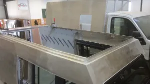

    Peter (Nunmanchmal) baut gerade einen Teilintergrierten. Da kannst Du sehen wie das aussieht Hier Bilder, die den von mir erwähnten Rahmen zeigen http://www.womobox.de/phpBB2/viewtop…6a4d4&start=105 . Hier Bilder, wie die Vorderseite der Kabine and das Führerhaus geklebt werden http://www.womobox.de/phpBB2/viewtop…6a4d4&start=135 .

    • #35
    Wobei ich mir einen Frontspoiler kaufen werde, um ja nie auf die Idee zu kommen irgendwo rein zu fahren.
    Ich habe nämlich das Problem das mein Koffer keinen Deckel hat und dadurch etwas schwächelt.
    Habe da aber keine Bedenken und leite die entstehenden Kräfte in die Seitenwände ein.
    Straßenkoffer werden nur außen mit Winkeln verstärkt, Offroader innnen und außen. Meiner ist innen und außen mit Winkeln verstärkt.
