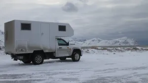

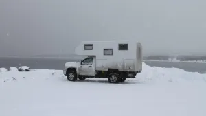

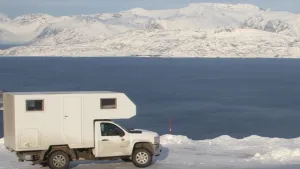

    Holzskelett und dann Beplankung mit gestückeltem Blech - da läuten bei mir alle Alarmsirenen! Es gibt zwar auch alte Wohnanhänger, die nach langen Jahren immer noch dicht sind, aber die sind wahrscheinlich nicht so viel bewegt worden, und wenn, dann wohl überwiegend über relativ gute Straßen. Es gibt aber bestimmt ähnlich viele Wohnanhänger und Wohnmobile in der von Dir vorgesehenen Bautechnik, die weg gefault sind, weil irgend eine Verbindung undicht geworden ist, Wasser eindringen konnte aber nicht mehr raus kam, mit dem Effekt, daß die tragende Holzstruktur (vielfach unbehandelte Dachlatten o.ä.) weggefault ist. Hier im Forum sind einige Teilnehmer, die Wiederaufbauberichte eingestellt haben. Mit Deiner Absetzkabine wirst Du auch Feldwege an irgendwelche Strände o.ä. fahren, sprich die Kabine wird doch etwas mehr belastet als ein Wohnanhänger, was das Risiko von Undichtigkeiten erhöht. Hinzu kommt die gewünschte Absetzbarkeit, was ebenfalls beim Absetzen, vielleicht auch danach zu dem Auftreten von Scherkräften führt, die eine Steilvorlage für Undichtigkeiten sind.
    Ich bin ja ein Fan der Hartschaum-/GfK- (oder /Alu-)Sandwichplatten, weil die stabil, einfach zu bearbeiten und gleich kältebrückenfrei wärmedämmend sind. Du hast wie ich auch einen freitragenden Alkoven, auch da hat eine durchgehende gebogene Deckschicht erhebliche Stabilitätsvorteile, weil diese Deckschicht zusammen mit den Seitenwänden die Alkovenlast aufnehmen kann.
    Und wenn Du schon keine Sandwichplatten einsetzen willst, dann wenigstens einen verschweißten Alu-Rahmen. Bei der kleinen Kabine könnte man da mit einem reinen Außenrahmen hinkommen, den man dann von innen keilförmig mit Hartschaum abdecken könnte, so daß auch hier keine Kältebrücken entstehen.
    P.S.: laß Dir auf jeden Fall genügend Spiel bzw. Führung zum Aufsatteln. Ich habe allseitig 4-5cm Freiraum, in dem sich die Kabine selbst zentriert. Aber die brauche ich auch wirklich, wenn ich unter die freistehende Kabine drunter fahre.
    P.P.S.: ein Tip zu der Absetzvorrichtung: wenn Du die Kabine vorne außen und hinten mittig abstützt, also nur auf drei Beinen, vermeidest Du Scherkräfte...
    P.P.P.S.: die Fahrräder würde ich unbedingt höher setzen: ich habe vor, in den Rahmen meines T5 Vierkantrohre einzusetzen, auf die ich die Fahrräder stelle, um die Kabine von der (schwingenden) Last frei zu halten. Ich habe mir an mein Fahrrad einen um 90° drehbaren Lanker gebaut, so daß ich das Fahrrad direkt an die Kabinenrückwand setzen kann - das steht dann nicht weiter vor als Deines, ist aber durch die größere Höhe vor aufgewirbelten Dreck beim Fahren oder Beschädigung bei Unebenheiten/Fährrampen geschützt.

    Bis auf einen Punkt bin ich genau Deiner Meinung, Wolfgang. Die Räder in grösserer Höhe montieren um weniger aufgewirbeltem Dreck abzubekommen wird glaub ich allerdings nicht viel bringen. Meine Rückwand wird ziemlich gleichmässig von unten bis oben eingesaut, nicht zuletzt darum gibt es auch keine Fenster nach hinten bei mir und ich hab mir schon überlegt eine Waschanlage für die ganz oben montierte Rückfahr-Kamera zu inatallieren.
    Gut Dein Koffer hat ein paar Rundungen mehr, könnte sein dass das einen Einfluss hat. Kann leider auch nicht abschätzen ob der angeplante Überhang bei Dir Adrian eher mehr oder weniger Dreck anziehen würde.

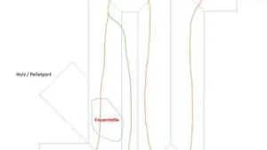

    In meinem Wohnwagen wird das nicht reinkommen. Beim Bulli überlege ich noch - möglicherweise aber als Bodendurchführung ...
    Mit dem Silion sieht gut aus.
    Mein Gedanke ist eine Kombination aus Rocket-Mass-Storage-Hobo-Jet-Stove
    Gedankengang ist, mit dickwandigen (ich glaube ich hab 3mm zu hause) Vierkant eine Art Schnecke zu bauen
    Die Luft soll von unten gezogen werden, Brenngut über den schrägen Trichter zugegeben werden (Pellets, dünne Ästchen)
    Über der Brennkammer gibt es einen zweiten Luftweg / um die Pyrolysen Gase ebenfalls zu verbrennen - sofern es heiß genug drin wird.
    (Nachbrenner) Die Abgase sollen dann ein kleinen Umweg nehmen und zusätzlich wärme abgeben.
    Sofern der kleine Brennraum heiß genug wird, sollte weder großartig Rauch entstehen (Nachverbrennung)
    Nochviel Ruß überbleiben.

    @Christopher/Peter (VWbusman/nunmachmal):
    ich heize mein Haus mit einer Pelletheizung. Mit deaktiviertem 'Beatmungsgerät' (sprich Ventilator) geht das Feuer aus, am Ende ist die Feuerschale mit angekokelten und jungfräulichen Pellets voll......
    Nun den, ich weiß schon warum ich den Plan mit "Festbrennstoff zu heizen" und eventuell Pellets zu benutzen, aufgegeben habe. Mit den Pellets hätte man einen kleinen Ofen realisieren können. Sonst geht bei den kleinen Öfen nur die im Sommer gesammelten Holzstile vom Eis zu verheizen. Da gehe ich lieber auf Heizöl oder Diesel, den bekomme ich auf meinen Reisen überall.
