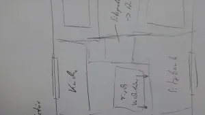

    Und das ist mein geplanter Ausbau.
    Ist aber nicht in Stein gemeißelt :wink:

    du hast gefühlt recht, obwohl bei der Sitzecke auch noch ein Fenster rein soll.
    Nur...wenn ich die Küchenzeile links vorm Eingang plaziere steht die geöffnete Schiebetür vor dem Fenster!
    So wie ich es geplant habe ist es auch nicht perfekt da die geöffnete Tür die Kühlschrankbelüftungen halb verdeckt, weiß nicht ob das der TÜV mag!?
    Die Heizung in dem rechten großen Schrank wird sich wohl auch ändern, tendiere immer mehr zu einer Planar Dieselheizung. Muss mich aber noch genauer erkundigen welche Größe ich da brauche
    bernd, ja danke
    schreib in beiden Foren da ich das andere schon länger kenne, hier aber wohl das speziellere ist
    Mit den Regalen habt ihr recht gehabt, das ist ja für die Ewigkeit vernietet :shock::?

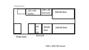

    4.460
    • 7. November 2018 um 20:24
    genau die Erfahrung, die der Wolfgang geschrieben hat, habe ich bei einem KIP Wohnwagen gemacht. Der auf dem Papier optimalen Schnitt ergab sich in echt als Murks.
    Als Problem ist primär nämlich den Raum der zerschnitten wird. Dadurch wirkt alles sehr beklemmend, nimmt Licht und macht es etwas ungemütlich.
    Ich habe natürlich keine genauen Maße. Aber ich würde das quasi so bauen.
    Alles was Schrank heißt, soll Dachhoch sein...
      • 15,17 kB
      • 803 × 484
    • 8. November 2018 um 00:33
    Bitte, mein Bester, wo ist dann da die Eingangstür? Hinter dem Klapptisch vielleicht?
    • 8. November 2018 um 08:50
    Vermutlich genau da!
    Zum einen ist da beim Postkasten der Türausschnitt, zum anderen ist das Teil nicht umsonst als KLAPPtisch tituliert. :wink:
    Diese Variante der Küchenarbeitsflächenvergrößerung ist übrigens gerade bei Kastenwägen gang und gäbe. :idea:
  • claus2
    59
    • 8. November 2018 um 18:54
    Das Problem ist, egal in welcher Konstellation, das die Schiebetür ca 1m aufschiebt.
    Da wäre es bei Mrmomba's Vorschlag bei offener Schiebetür ziemlich duster in der Hütte.
    Bin schon am überlegen die Toilette gleich vorn an die Tür zu bauen, da soll eh kein Fenster rein.
    Und die Küche dann auf die Fahrerseite gleich vorn.
    Muss das mal aufmalen
    Isses nicht schön das man soooviel gestalterische Freiheit hat :D
    Bin immer noch am Nieten kloppen :shock::oops:

    Ich würde versuchen Bett und Sitzgruppe hintereinander zu machen, und da kein dickes Bad dazwischen wegen dem Raumgefühl.
    Das Bad müsste nach vorne links, am besten aufklappbar als Raumbad.
    • 8. November 2018 um 20:21
    Geschmacksache...
    Ich bin heilfroh, dass Bett und Sitzgruppe bei mir nicht direkt aneinander angrenzen. Abends kann ich mich in der Sitzgruppe noch amüsieren, während meine Frau schon schläft und morgens kann die schon mal ihren "Suchtkaffee" kochen, während ich in Ruhe ausschlafen kann. Das ist uns wichtiger als jedes Raumgefühl.
    Ich wie nicht, wie Claus und Begleitung in Sachen Bettgewohnheiten denken, aber evtl. ist das auch eine Überlegung wert...
    7.707
    • 8. November 2018 um 20:34
    Gut, wenn die Schlafzeiten ehr unterschiedlich sind macht das Sinn. Jeder hat da so seine Prioritäten ...

    es gäbe natürlich noch andere Möglichkeiten: z.B. die Naßzelle direkt hinter die Schiebetür zu verlagern. Die ist breit, so daß man evtl. sogar ein Cassetten-WC an die Vorderwand setzen und sie so sehr leicht entnehmen könnte. Der Bereich dahinter wäre dann als Dusche nutzbar, durch die hindurch Du auch die Kabine betreten würdest (Schmutzschleuse, sehr gute Entlüftungsmöglichkeit nach dem Duschen, kein toter Raum vor der Tür etc.). Das ist eine Variante, die Du in vielen Expeditionsmobilen findest - auch Tobi hier im Forum hatte sie in seinem früheren Ex-Postkoffer. Wenn man es extrem treiben möchte, könnte man sogar ein Waschbecken durch die Wand zwischen Dusche und Küche verschiebbar gestalten, so daß es zum Duschen aus dem Weg wäre und bei Bedarf mehr Platz auf der Küchenarbeitsplatte ließe. Da Du ja einen Fahrerhausdurchgang hast, ist ein Betreten bzw. Verlassen der Kabine immer gesichert.
    Ich persönlich mag keine Dinetten: man kann sich da nicht wirklich hinflözen, sitzt einfach recht statisch darin. Meine Idee (die mir aber irgendwie auch noch nicht wirklich gefällt):
    Wenn der Wohnraum wird nur durch einen Vorhang vom Schlafteil getrennt wird, hast Du im 'Bewohnfall' einen großen, hellen Wohnteil mit großer L-Sitzbank, zu dem optisch auch der Schlafbereich kommt. Alle hohen Einbauten vorne, die niedrigeren hinten, vielleicht sogar noch auf einem Podest. Und wenn der Tisch bei Nichtgebrauch über die Sitzbank geschoben und das Sitzpolster vor dem Bett von der Bank genommen wird, hast Du gleich einen leichten Einstieg ins Bett.
    Wie geschrieben, noch nicht optimal, aber vielleicht ein Denkanstoß... ;)

    Das ist bei uns ähnlich, deshalb bleibt auch die Schiebetür, da kann sich dann auch einer zurück ziehen :)

  • claus2
    59
    • 9. November 2018 um 19:35
    Hi Claus,
    Ich persönlich mag keine Dinetten: man kann sich da nicht wirklich hinflözen, sitzt einfach recht statisch darin. Meine Idee (die mir aber irgendwie auch noch nicht wirklich gefällt):P_20181109_123228~01.jpg
    Danke für die Idee Wolfgang, werde ich mal durchspielen
    Mit der Sitzecke haste schon recht.
    Ein paar Dinge werden schon anders:
    Ich baue eine TrockenTrennToilette, also kein Wasser, keine Entnahmeklappe nötig.
    Es kommt ein kleiner Lüfter mit rein, fals...... :?
    Wir wollen KEINE Dusche.
    Haben lange hin und her überlegt, aber wir kommen auch ohne Dusche zurecht.
    Sind wir die Jahre mit dem WW auch
    Unser Reiseverhalten wird ein Gemisch aus freistehen und Campingplätzen (weniger)
    Bastele mir eine Solardusche und wenn keine Sonne macht der Kessel das Wasser warm
    Ist mir viel zu viel Aufwand um mich in sone (meist) Minidusche zu quetschen.
    Musst viel mehr Energie aufwenden, brauchst weit mehr Wasser und Abwasser.
    Möchte so aurark wie möglich sein ohne einen riesigen Aufwand betreiben zu müssen.
    Ihr bringt mich ganz schön durcheinander FREU !!!!!!!!
    Aber manchmal sieht man den Wald vor lauter Bäumen nicht 8)
