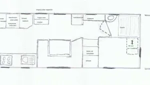

    https://www.dropbox.com/s/gvz6h7j80x88xvd/Grundriss.jpg?dl=0

    Hallo Guido,
    Habe mir gerade mal Deinen Grundriss angesehen. Für 6m Länge verschenkst Du meines Erachtens nach zu viel Platz.
    Bei 6m Aufbaulänge sollt ein Festbett Pflicht sein. das Umbauen jeden Abend nervt ohne Ende. Wir haben das bein ersten Auto gehabt, jetzt haben wir Festbett, danach haben wir den ganzen Grundriss angelegt.
    Die angefügten Grundrisse sind einmal unser eigener und ein weitere nach dem ich mir mal Gedanken zu einem 6,5 Meter Aufbau gemacht habe.
    Nur mal so, als Denkanstoß. :wink:

    Lieber Anton,
    ganz vielen Dank für deine Zeichnung und die Gedanken die du dir zu unserem Grundriss gemacht hast.
    Die Idee mit den ausziehbaren Klo finde ich übrigens bei dir super.
    Wir haben an unserem Grundriss auch noch mal gearbeitet und die Dusche und den Eingang zusammen gelegt, so wie Ulrich Dolde das in seinem Mobil gemacht hat.
    Wir haben zwei Wünsche die erklärungswürdig sind. Wir haben das Bett ausziehbar geplant weil wir die Fläche neben dem Bett als Meditationsraum nutzen möchten. Wir praktizieren beide tibetischen Buddhismus und Meditation ist ein zentraler Punkt in unserem Alltag.
    Uns sind viele Fenster wichtig und vor allem die Sitzgruppe im Heck mit umlaufender Aussicht, das haben wir auf der Caravan in einem Wagen gesehen und fanden es phantastisch. Technik etc. werden wir unter dem Bett, unter der Sitzgruppe unterbringen, ausserdem ist auch ein durchgängig 40 cm hoher Keller geplant, um Tanks und Technik frostsicher unter zu bringen.
