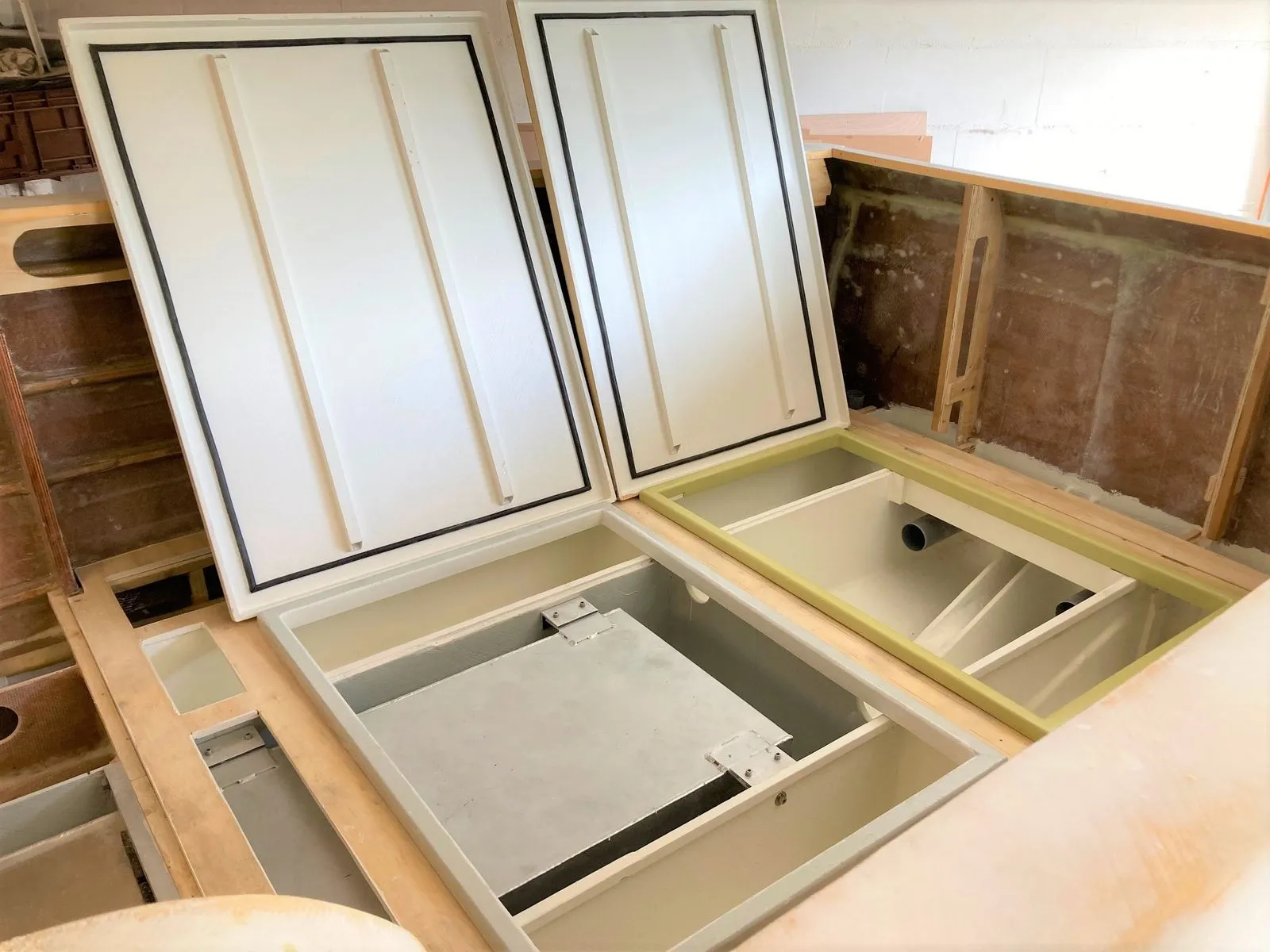

    • #187

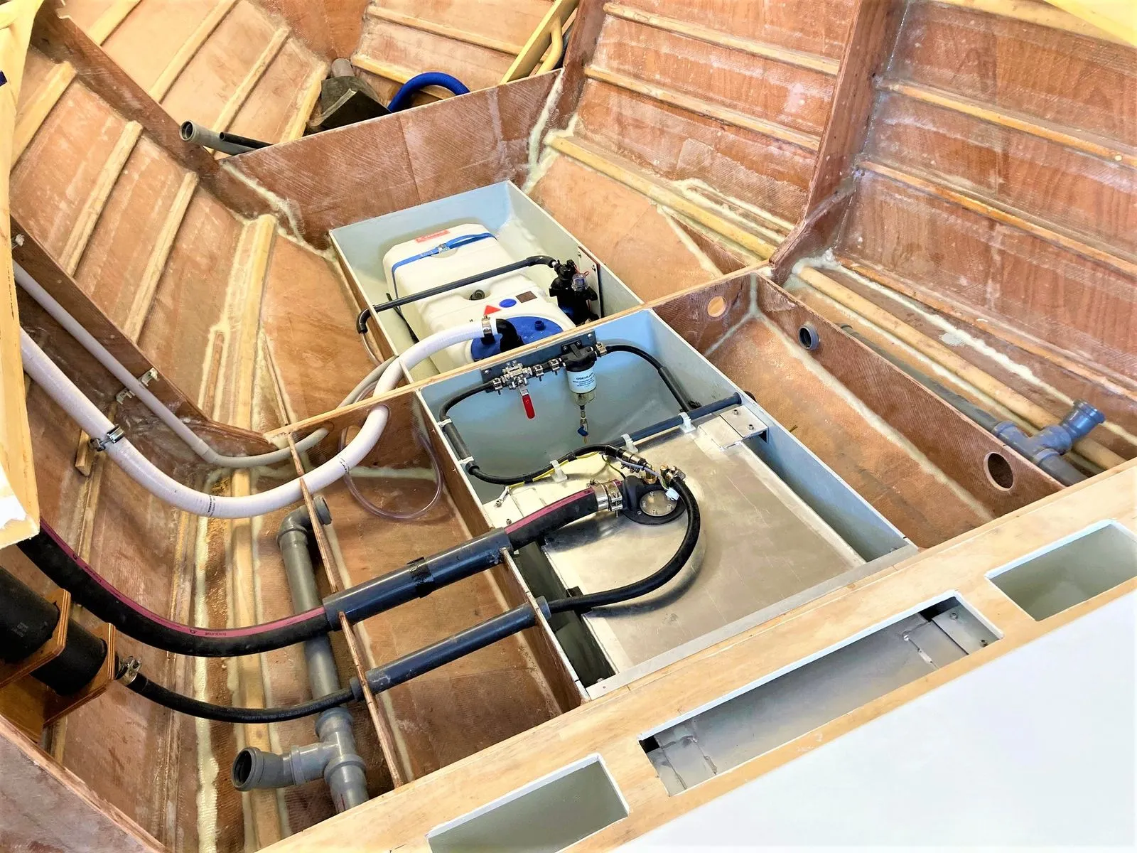

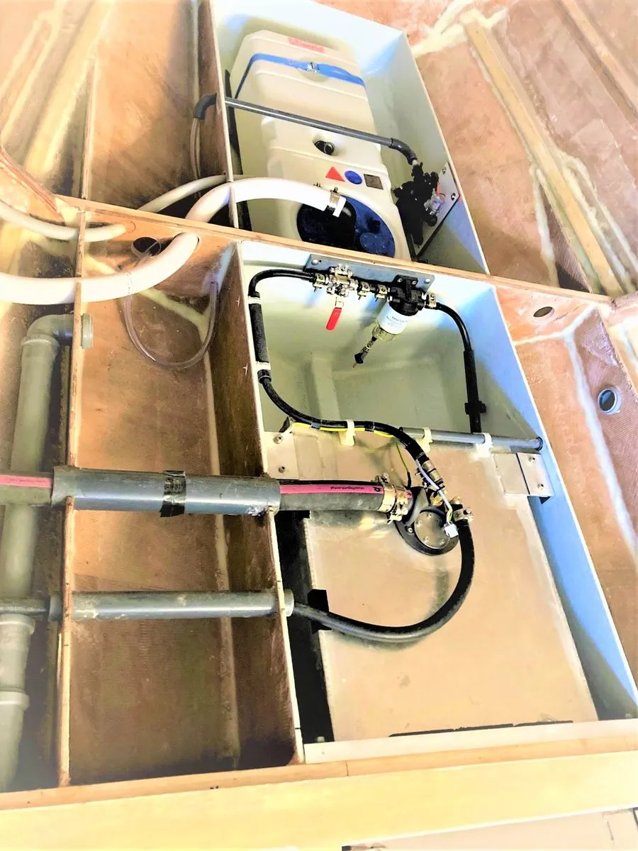

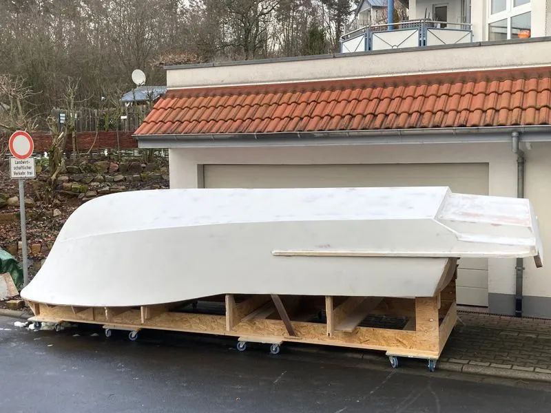

    ...die /der Leerrumpf/Kabine füllt sich ... sorry für OT :)
    Stefan

    • #188
    Super =)
    -->Hast du die HT-Rohre seitlich als Leerrohre vorgesehen?
    Sieht alles sehr aufgeräumt und übersichtlich aus. Klasse.
    Daumen hoch ^^

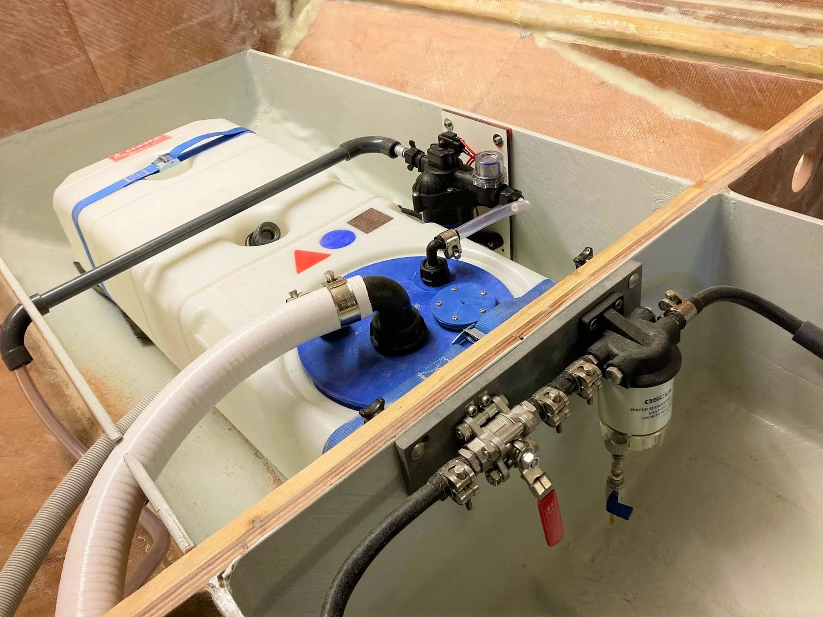

    • #189
    Zitat von WMFStefan
    ...die Heizung läuft auch schon mal...der Boiler muss noch angeschlossen werden...
    die Kraftstoffversorgung mit Pumpe kommt aus dem Staukasten und kann als ganze Einheit entnommen werden.
    Finde das eine super Lösung.
    Was sagt denn der TÜV dazu, gibt es Vorschriften ?

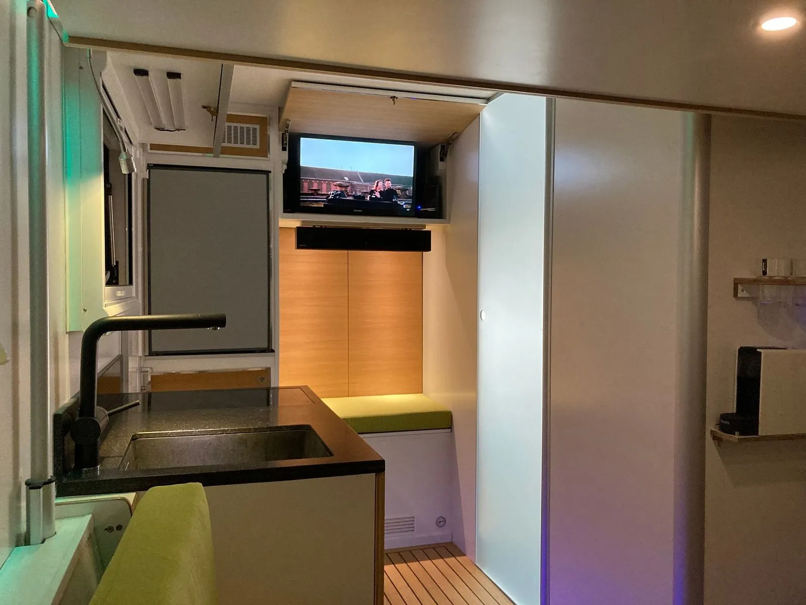

    Hallöchen,
    die neue Soundbar wurde in betrieb genommen und mal ordentlich aufgedreht. :)
    LG Stefan

    Hey ,
    sieht top aus !
    ich habe natürlich auf der Düsseldorfer Messe an dich gedacht und nach drehbaren Deckenhalterungen Ausschau gehalten - fast Fehlanzeige , bis auf einen italienischen Hersteller , der eine schöne Auswahl hatte , deckenhängend , robust , aber nicht drehbar -
    Porta TV a soffitto doppio braccio
    www.gesinternational.it
    aber auf meine Nachfrage kam mit einem hoffnungsvollen Lächeln , daß die drehbare Ausführung in Arbeit sei - solo pazienza
    Ralf

    • #192
    Ralf: Danke, dass du an mich gedacht hast. :)
    Unser TV hat einen TV-Halter.
    Stefan

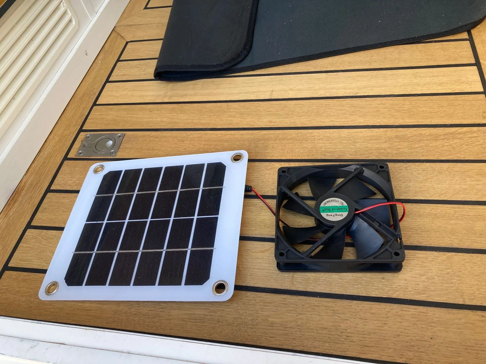

    Hallo Kollegen,

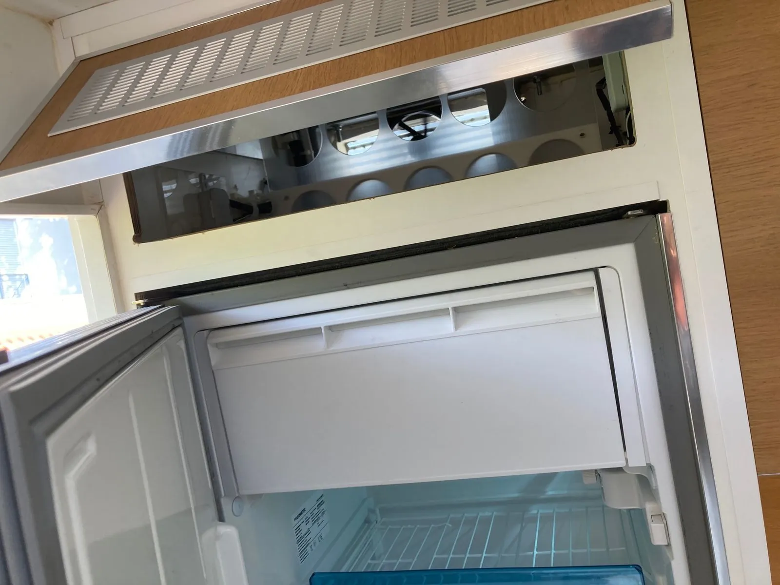

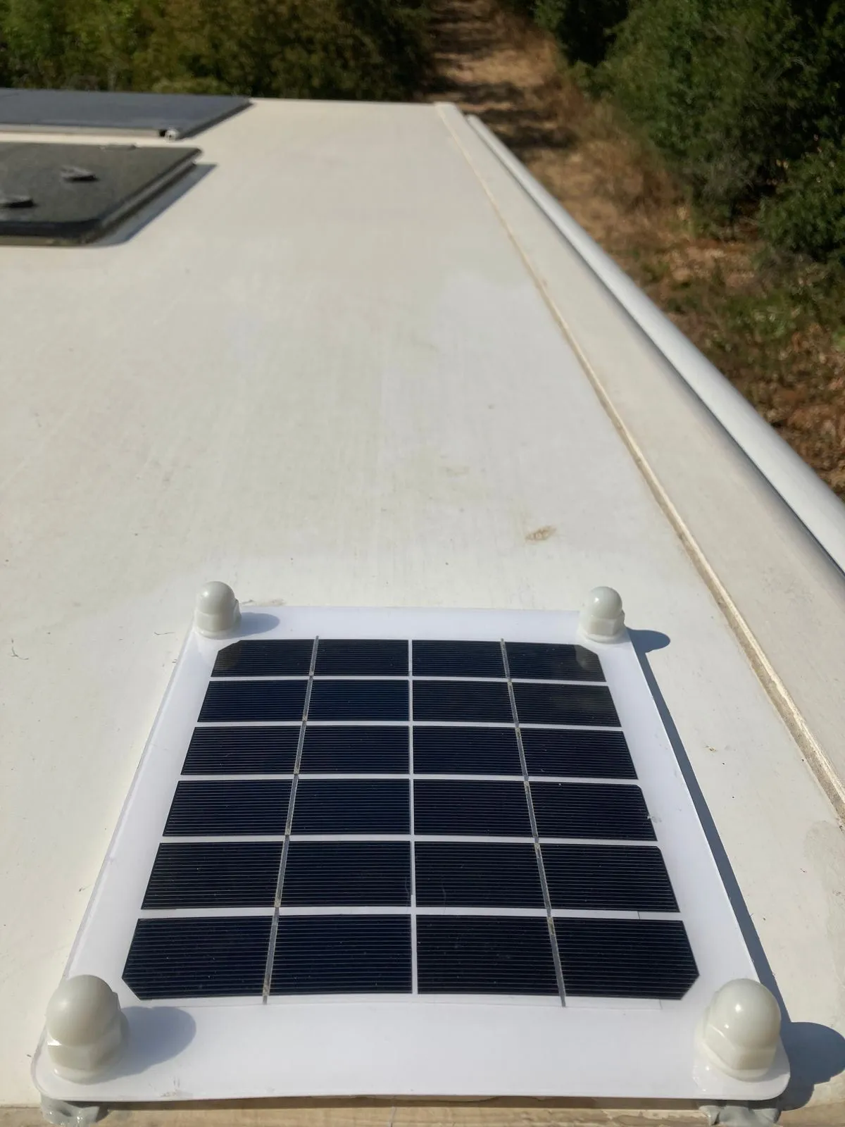

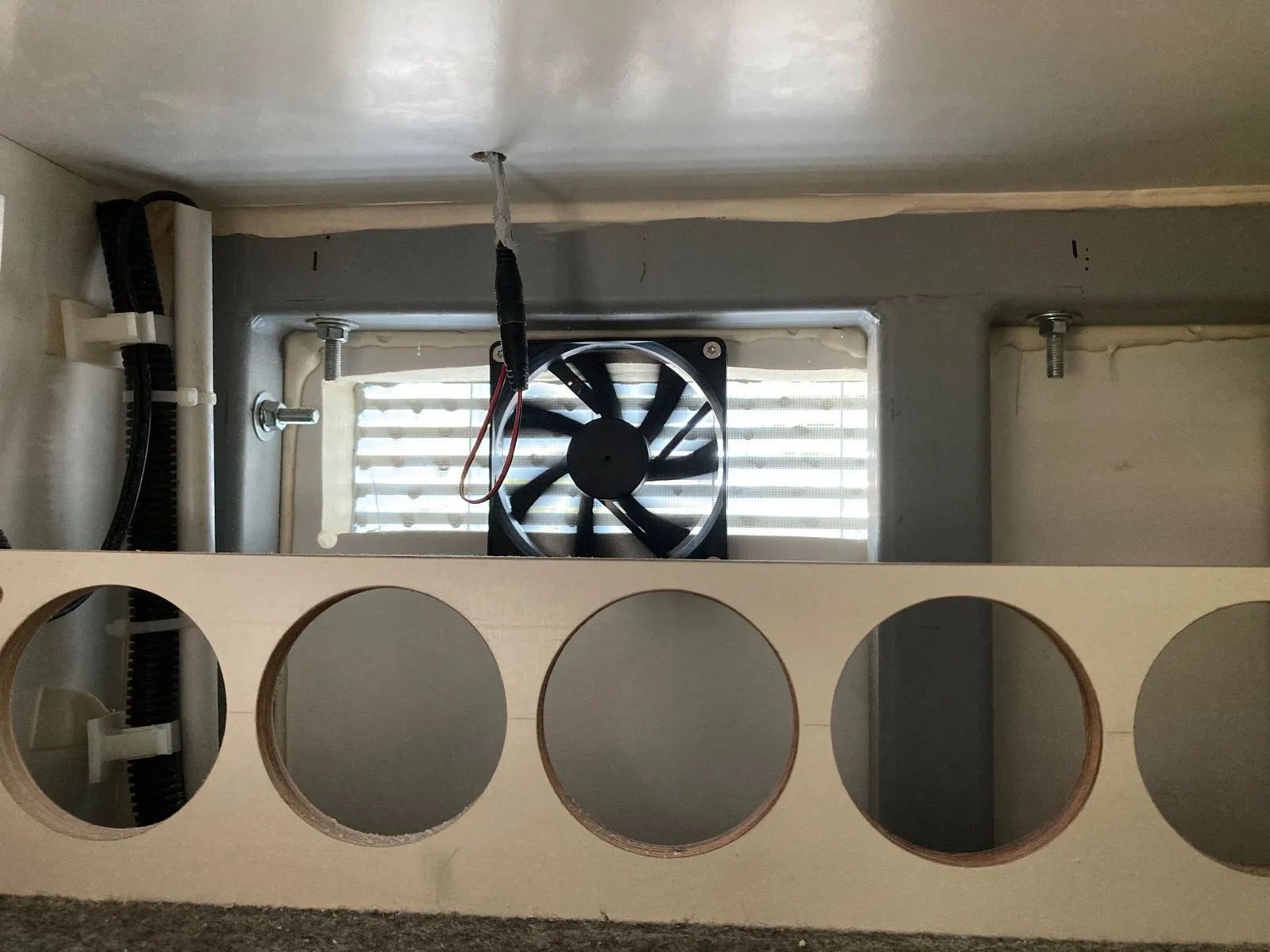

    da ich mich gerne mal im Womo aufhalte, Musik hören etc. , ist mir aufgefallen, dass unser Kühlschrank doch recht häufig anspringt.
    Deshalb habe ich etwas aufgerüstet, um die Abwärme nach außen Der Inhalt kann nicht angezeigt werden, da er nicht mehr verfügbar ist. abzuführen.
    Ein Lüfter mit einem Solarkollektor soll jetzt Abhilfe schaffen. :)
    Stefan

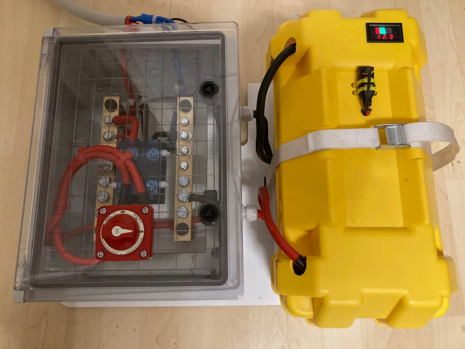

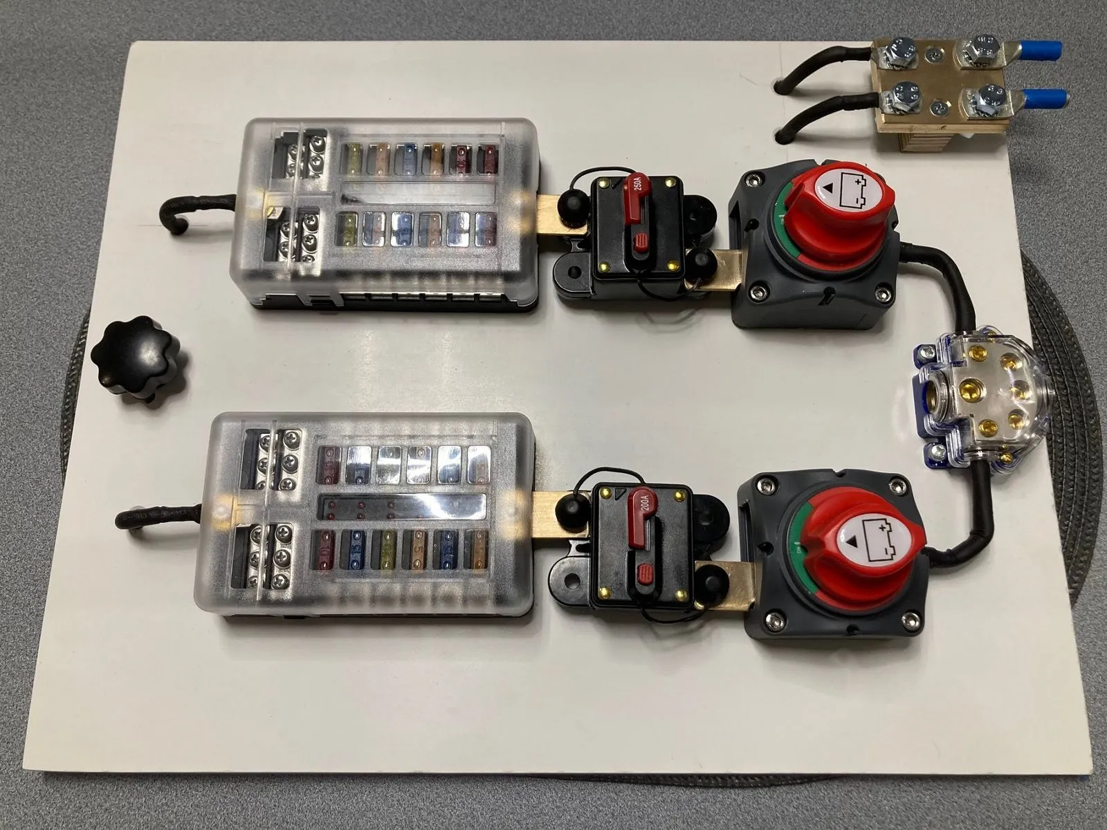

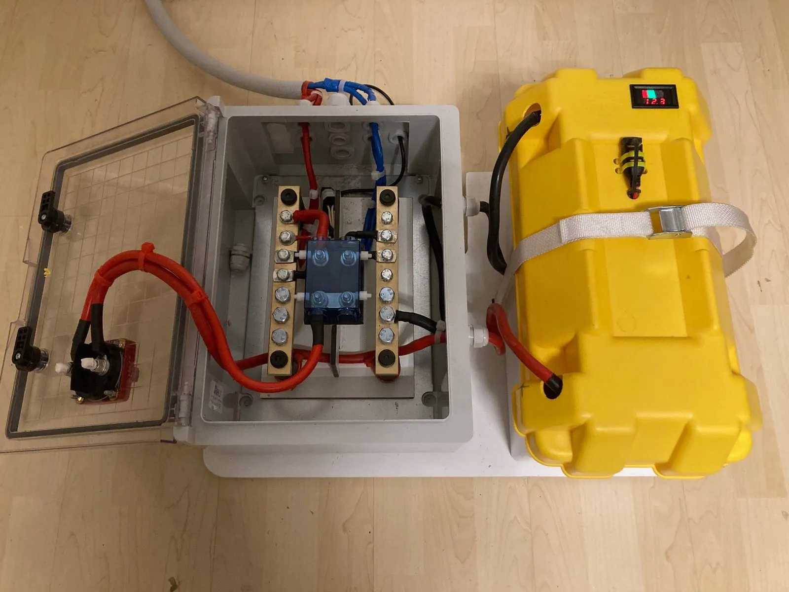

    ...so, nach gut drei Jahren bin ich wieder beim "Strom" angekommen. Fürs´ Bootsprojekt alles in Ausführung "robust". :)
    Stefan

    hallo Stefan,
    mal wieder schöne Bilder vom tollen Projekt, gerne weiter so.
    - wozu die Batterieschalter / Sicherungsautomatenkombi?
    - sind das "Marken"-Stromkreisverteiler oder die "Günstigen", wegen der Qualität?
    beste Grüße, Andre

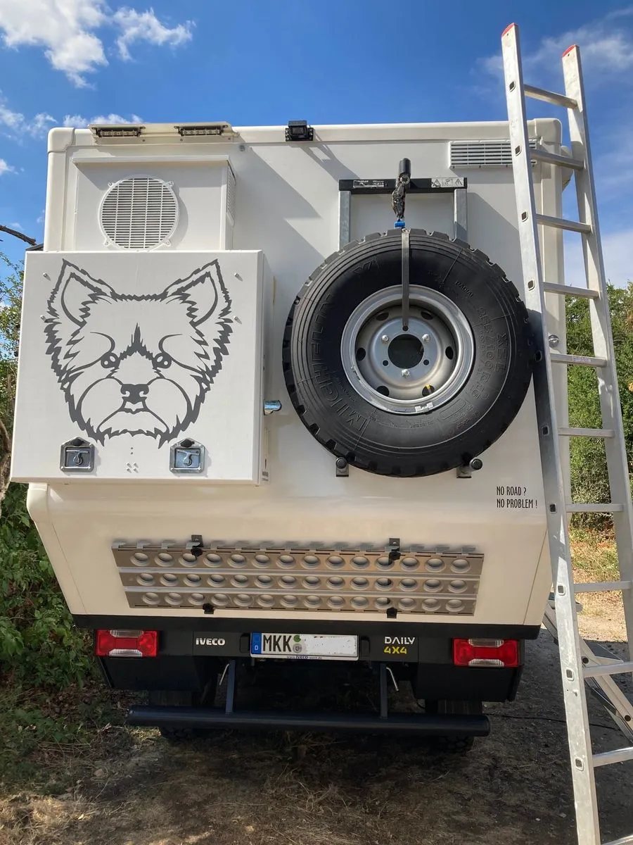

    erstmal danke für den super Beitrag. Ich bin auch gerade in der Ideenphase für ein solches Projekt. Ich habe mir auch den Daily als Basisfahrzeug ausgesucht und möchte den Kabinenbau selbst umsetzen.
    Was für einen Daily hast du mit welchem Radstand? Oder steht das schon irgendwo und ich habe es nur noch gefunden :/
    Mich würde auch interessieren wie groß deine Kabine geworden ist.
    Gruß Flecko (auch ein Stefan :) )

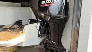

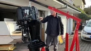

    ...so, das Motörchen ist dran.
    Sorry für OT

    Hallo Stefan,
    der Radstand beträgt bei unserem Daily 3400mm. Die Kabinenlänge müsste ich noch mal nachmessen.
    Stefan

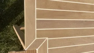

    was ist das für ein Boots-Fußboden? Wo gibt es den?
    Danke und Gruß

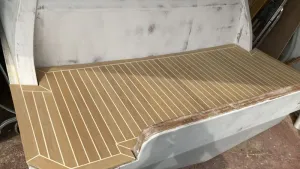

    • 21. Februar 2023 um 19:50
    • #200

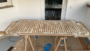

    Zitat von Roland44
    Hallo Stefan,
    Danke und Gruß
    Roland

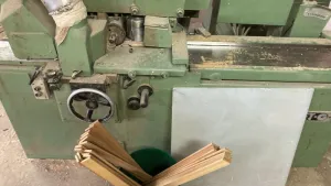

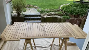

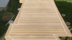

    Hallo Roland,
    der Boden ist aus einzelnen Leisten gemacht, die aufgeklebt und dann mit eingefärbten Epoxy vergossen wurden.
    Stefan
