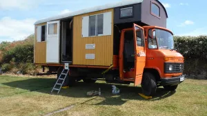

    Moinsen.
    So, nun nach knapp 4 wochen in irland und ein paar tage vor der rückreise kann ich ein resüme über unseren 613er trümmer ziehen.
    Was super ist:
    irland natürlich…
    die leute sind super freundlich und hilfbereit. Da ich mit dem wagen mittlerweile seehr schmale straßen und zur not auch auf einem schwebebalken fahre, müssen die sehr oft anhalten und sogar manche 100 meter zurücksetzen.
    Aber anstatt sich aufzuregen, fragen sie, ob sie ein foto machen dürfen.
    Die iren gehen eh steil bei unserem trümmer. So ein runddach kennen die hier wohl nicht. Sie assoziieren das mit einem gipsywagen. Inzwischen haben min. 500 leut fotos gemacht.
    aber auch der motor ist perfekt. Die 6 zylinder ,130 PS schnurren wie eine wildkatze auf koks, brauchen hier oben allerdings auch ca. 20L. Ich denke das wird auf der heimreise auf der bab weniger werden. Er braucht auf 2000km grad mal nen knappen liter öl. Je nach fahrweise.
    Die motorcharakteristig und die lange achse passen super für hügeliges bergland. Ich muss nur bei größeren steigungen in den 3. schalten, wenn man genügend schwung holen kann. Lange anhaltende mag er nicht soo gerne, da geht er dann doch in die knie, und die lkw‘s überholen wenn 4 spuren da sind.. An steileren passagen sind 40-50 bis 60 drin. Trotz des hohen aufbaus (3,6m) schwankt er wenig und ist überhaupt nicht windanfällig. (zwillingsbereifung)
    Der gebrauchte küchenblock funzt hervorragend. Der absorberkühlschrank kühlt das bier auf 5 grad. Sogar das eisfach funzt. Allerdings sind hier auch nur max 15° außentemperatur…
    von den 3 flammen gehen nur 2, weil die zündsicherung der einen platt ist.
    die fenster und der alkoven sind dicht. Das wäre hier auch sehr bitter wenn nicht;-)
    wirklich sehr zufrieden bin ich mit unserem trennklo. Geschrieben hab ich dazu ja schon einiges im entsprechenden tröt. Auf jeden fall funktioniert das 1000x besser als bei unserem letzten mit fäkalientank, weil wir viel freistehen, farmcamping und selbst manche CP keine entsorgung bieten.
    So können wir die kacktüte mit karnickelstreu auch mal zubinden und im staukasten zwischenlagern bis eine mülltonne zur verfügung steht. Es muss alle 4-5 tage geleert werden. Man kann also 10 tage freistehen. Oder noch mehr zwischenlagern, oder den klappspaten benutzen.
    Das papier wird gesammelt und im hausmüll entsorgt.
    Urin und grauwasser gehen in zwei 20l eimer unterm womo und werden jeden tag oder direkt vor dem weiterfahren entsorgt. Das ist auch total einfach und überall zu machen.
    Zudem riecht das klo trotz ohne ventilator nie, weil der kasten be und entlüftet ist, und nicht in den innenraum bläst. Wie das bei 36° ist weiß ich natürlich nicht…aber mit den klos ist es wie mit allem: jeder wie er mag;-)
    die batterien, 190ah, halten ewig. Wir brauchen allerdings auch wenig 230v.
    was ist nicht ganz so super:
    mir ist am ersten tag ein inverter hochgegangen. Ich hab dann mit einem zerlegtem starterkabel auf klassische aufbauladung über trennrelais umgebaut, und nun funzt das auch während der fahrt. Da das ein provisorium ist wird das wahrscheinlich sogar so bleiben;-)
    einen kleinen hondagenerator haben wir dabei, brauchten den aber bis jetzt nur einmal, als wir noch nicht mit der lima laden konnten.
    in irland wollten wir viel e-bike fahren. Das ist allerdings stellenweise so saugefährlich, das wir uns das nicht getraut haben. Bei den unübersichtlichen kurvigen schmalen straßen steht urplötzlich ein radfahrer in der linkskurve vor dir und von vorne kommt ein trecker...da geht dir sogar als trümmer-fahrer die düse. Fahrradwege sind gänzlich unbekannt, oder grad mal 2km lang.
    Ich musste bereits einen reifen wechseln, weil einer an der flanke eine fiese beule hatte. Ich werd wohl alle 6 zu hause wechseln müssen.. Die dot-nr. sollte man sich bis dahin nicht so genau anschauen.
    Ich hoffe die anderen halten bis dahin.
    Beim innenausbau haben wir gemerkt, daß nicht alles gut überlegt war.
    Die aufteilung und die fehlenden schränke müssen nachgerüstet und oder verbessert werden.
    Das konzept mit normalen stühlen und einem tisch ist recht platzbedürftig. Also werd ich leider doch einen festeinbau von sitzen und tisch vorsehen. Zudem ergibt sich dadurch mehr stauraum.
    Auch wenn der trümmer 6x2,3 m hat, wird’s doch enger wenns schlecht wetter hat. Aber nix grundsätzliches zuändern und ohne großen umbau machbar.
    Der haas+sohn ölofen ist nicht ganz unproblematisch. Heftigen wind oder gar sturm mag der nicht wirklich oder geht aus.. Dann brauchts den aber. Zudem rust er im brennraum leicht zu, wenn man ihn nur auf kleinster stufe fährt. Man kriegt das zwar schnell mit einer harten bürste sauber, sieht aber dann auch entsprechend aus. Da das im moment unsere einzige heizung ist, muss noch mal neu überlegt werden. Ein refleks machts zwar auch nicht alles viel besser, braucht aber wesentlich weniger platz, läuft mit mehr temperatur, rust dadurch weniger und muss nicht unbedingt exakt in waage stehen. Der haas schon, aber das ist mit einem womo nicht immer möglich oder nervig.
    auf dem rückweg kann ich in dortmund einen gebrauchtenrefleks kaufen. ich glaub ich mach das. und probier den mal aus.
    Eine gas-truma hab ich ja noch liegen, die muss halt noch eingebaut werden..
    Meine bremsen vorne quitschen immer noch leicht, besonders morgens wenns feucht war, aber ich hab mich dran gewöhnt. Vor den kurven brauch ich jedenfalls nicht unbedingt hupen;-)
    die handbremse ist wieder komplett gängig und löst nach dem vielen nutzen wieder sofort.
    Die luftkessel leeren sich leider wieder recht schnell. Weil die ablassventile einiges an dreck abbekommen oder sich rost im kessel sammelt. Auf jeden fall hält der druck manchmal nicht mal ne nacht. obwohl die ventile beide neu sind. Aber daß sie abblasen und nicht woanders ist sicher, also kein beinbruch. Auf einem CP gibt’s morgens halt böse blicke wenn wir loswollen…
    was ist gar nicht super:
    daß unsere tomaten zu hause mittlerweile wohl vertrocknet sind…
    netten gruß,
    jan

    der nachteil ist, daß man das genre mal verisst, und man sich am noch ungeöffneten oberen teil beim reingehen ausversehen voll den schädel einschlagen kann. woher ich das weiß?... deshalb haben wir ein rotes band drangespaxt, was einem dierekt vor den augen bamselt. damit kriegt man den oberen teil auch wieder geschlossen, wenn die leiter wieder im bus hängt.
    damit sind wir letztens ans meer zu dänen gefahren. zufällig hatte ich grad 60sten. man kann sich schlechtere ecken vorstellen um so ein datum zu feiern. oder?
    jetzt muss ich in der küche und an dem zugang zum bett noch einiges ändern. so ist es etwas unpraktikabel.
    ich bau ja in der regel ohne plan. fang in einer ecke an, und merke dann später, daß es sich nicht wirklich ausgeht...oder umständlich ist...oder man nicht weiß, wo man die ganzen jacken unterbringen soll... die schuhe meiner frau...oder....
    ansonsten wird das konzept immer perfekter...
    für uns...
