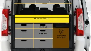

    Hier ein ganz quick'n dirty Sketch von hinten:

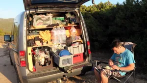

    Man sieht schon, dass das ziemlich direkt das Selbe ist wie im Combo, nur bissl größer. Da ist das im Moment noch so:

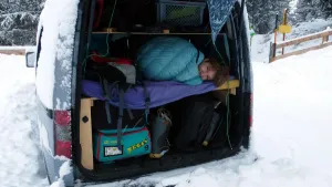

    Und nach paar Tagen Urlaub sah es dann immer so aus :D
    links unten im Combo die ganz leichte wasserdichte Kitekiste in der das Tropfwasser gesammelt wird und dann einfach ab und an mal raus gekippt, wenn man eh am Aufräumen ist.

    So noch ne ganz grobe Idee von oben:
    Die vorderen 3 von den insgesamt 8 Sitzen fliegen raus und hinten der Einzelsitz auch noch. Fahrer- und Beifahrersitz bekommen Drehkonsolen. Hinten die ganzen Boxen die man auch in der Rückansicht schon gesehen hat und die Matratzen drauf. In der Verlängerung der Kitebox wird es irgendeine Art Küchenschrank geben, wenn ich es irgendwie schaffe mit der Gasflasche drin. Aber an der Stelle sind auch die Schienen von der mittleren Sitzreihe, fraglich ob ich da einen Slot zum Versenken der Gasflasche finde.
    Auf der Fahrerseite kommt nochmal ein Schrank für ein paar kleine Eurokisten hin, die Sicherung dafür (quasi die Türen) sind so ausgeführt dass man sie an diversen Stellen als Tisch benutzen kann.
    Geschlafen wird wahlweise auf der Höhe der umgeklappten Rücksitze (ca. 55cm über dem Boden) mit einigem Platz zur Decke hin, allerdings mit nur 120cm Breite zwischen den Seitenwänden. Oder 20cm höher auf Scheiben-Niveau mit weniger Luft zur Decke, aber dafür vollen 160cm zwischen den Scheiben, so dass man auch mal ein Knie seitlich ausfahren kann, ohne gleich anzustoßen.
    Küche wird vermutlich nur eine einzige Kochstelle, weil der Raum nicht mehr her gibt. Das reicht um morgens mal nen Kaffee aufzubrühen oder nen warmen Frühstücksbrei/Spiegelei zu basteln. Für größere Kochereien geh ich eh lieber raus und wenn das Wetter tagsüber absolut nicht zum draußen kochen taugt ist fraglich ob wir dann lange Buscamping machen, oder nicht doch einfach ins Restaurant oder gleich für paar Tage in ne Ferienwohnung gehen. Man ist ja keine 20 mehr ;)
    Spülbecken ist eine einfache Kunstoff-Spülschüssel, die einen Ausschnitt in einer Holzplatte findet, die normal senkrecht am Kocher runter hängt und nur bei Bedarf rauf geklappt wird und dann die Schiebetür blockiert. So irgendwie, da muss ich noch genauer messen und rausfinden wo der Gasblock hin kommt.
