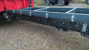

    Kommt auf den Koffer an, und auf die Steifigkeit des Leiterrahmens. Grundsätzlich ist es schon so, das durch die Torsionskräfte die Kabine beansprucht wird und böse reissen kann. Undichtigkeiten sind dann nicht zu vermeiden. Deshalb schützt rin Zwischenrahmen die Kabine vor Krafteinwirkung aus dem Leiterrahmen.
    Wenn die Kabine aber supersteif ist, wie z.B. ein Bundeswehrshelter, dann kann die ggf. selber schon federnd gelagert werden. Das müsste dann halt nzr mut den Aufbaurichtlinien des Fahrzeugherstellers übereinstimmen. Bei meinem Fuso Canter kam ich nicht drum herum, zumindest einen Montagerahmen zu setzen. Weil die Kabine aber sehr steif war, konnte ich mir wenigstens noch den Hilfsrahmem sparen.

    ... Bei meinem Fuso Canter kam ich nicht drum herum, zumindest einen Montagerahmen zu setzen. Weil die Kabine aber sehr steif war, konnte ich mir wenigstens noch den Hilfsrahmem sparen.
    was meinst du mit Montagerahmen? Hast du mal ein Bild oder Zeichnung davon und wie hoch baut der auf?

    Sowas in etwa...
    g
    Daran wurden dann noch 14 Querausleger geschweißt, auf jeder Seite 7 Stück, an die dann der untere Rahmen der Wohnkabine geschweisst wurde. Höhe des Montagerahmens müsste ich jetzt nachmessen , aber ich meine aus Erinnerung, dass es 120 oder 140 mm waren.

    Ok, danke dir.
    Hätte gedacht man kommt da mit weniger Bauhöhe aus. Ich peile ja einen kürzeren Radstand an.
    Vielen Dank! Genau so etwas meinte ich. Beim Dolde im Buch wird es als "Zwischenrahmen light" bezeichnet. Laut zwei verschiedenen Herstellern kostet so etwas zwischen 4-6T€.(Inkl. Querträger auf die entsprechende Kabine angepasst.) Auf jeden Fall ist dein Rahmen ebenfalls federnd gelagert und kann zumindest leichte Torsionskräfte abfangen.
