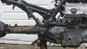

    Hier mal ein Bild vom geplanten Antriebsstrang.
    Der Endantrieb würde durch eine Welle mit Schraube ersetzt.
    Die Schwinge ist ja frei beweglich und damit könnte die Welle angehoben oder abgesenkt werden.
    Durch einen hinter der Schraube ins Wasser absenkbaren Schubumkehrvorsatz könnte ich unkompliziert einen Rückwärtsgang verwirklichen.
    Der V4 mit 1100 ccm und 100 PS aus der Honda Pan European dreht schon mit 1000 u/min schön rund und hat 111 Nm bei 6000 u/min.
    Die Laufleistungen sind legendär und nur alle 100.000 km ist ein Zahnriemenwechsel fällig.
    Die Dauertester der Zeitschrift MOTORRAD, die mit ihrer Testmaschine in zwei Jahren 100.000 km fuhren und das Motorrad danach zerlegten, fanden dabei kein einziges Teil, das ersetzt werden musste!
    Den Motor könnte ich auf einen Schlitten in zwei Schienen im nach hinten offenen Motorraum montieren, dann kann ich ihn rückwärts nen Meter herausziehen und unkompliziert warten.
    Kardan und Propellerwelle wären unterhalb des Carports.
