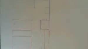

    Da ich gefragt wurde, ob es schon Zeichnungen gibt:
    Ja, einige Handzeichnungen. Ich versuche mich gerade an SketchUp, aber dazu bedarf es ja eines eigenen Studiums!
    Also hier sind die Handskizzen.
    Ihr dürft auch hier gerne Kritik üben.
    Keine Ahnung, warum ein Bild immer dreimal angezeigt wird....ich bekomme das nicht raus!
    edit womobox-MOD: ich habe das gerade korrigiert - Du hattest das Bild dreimal hochgeladen.

    wenn ich Deine Skitzzen richtig deute, ganz viel erkennt man ja nicht, hast Du zwar einen riesen Aufbau, aber keine Sitzgelegenheit wo man mal die Füße hochlegen kann.
    Das würd ich noch mal Überdenken. Beim Bett ist jede menge Platz, eine riesen Küche gibt es auch, aber die Sitzecke bzw. die Bänke wären mir zu klein/kurz. Gerade wenn man länger drin wohnen will ist eine Ecke wo man sich mal hinlümmeln kann durchaus als positiv zu betrachten.
    Ein Tipp, auch wenn's mich nix angeht:
    Zerreiß die Deine Fragen nicht mit zwei Threads die in etwa das gleiche Ziel haben, das gibt nur Durcheinander und ist auch für die Leser (und Schreiber) sehr unübersichtlich!

    ich schließe mich dem Anton an, denn wir haben beides Kennengelernt: Platzverhältnisse vom T3 und im fast 6M Aufbau vom Wohnwagen meiner Eltern.
    im letzeren mit Sitzgruppe von 180 x 200 .. Da passen Bequem 2 Hunde und 6 Personen ran.
    Es ist eine U-Sitzgruppe wobei die eine Seite von u nur ca 140 ist.
    Die Bilder sind leider wirklich sehr dunkel :)

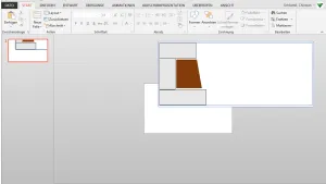

    Ich nehme für Skizzen immer gerne PowerPoint. (Hat man meist da)
    Ob es mit OpenOffice auch gut klappt, das weiß ich nicht.
    Da habe ich oben Rechts z.B. eine CM Angabe...

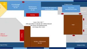

    gern, dazu wäre aber hilfreich, das die vorgegebenen Maße die nicht oder nur schwer veränderlich sind zu wissen. Z.B. Position der Tür usw. auf eurem Grundriss sieht man zwar einiges, aber nicht unbedingt was den was sein soll. Wo wollt ihr was positionieren?
    Und: plant ihr einen Doppelboden? Mit euren jetzigen Zeichnungen als Grundlage plant man evtl. doch zu weit in Blaue. :wink:
    Zeichen, zumindest Grundrisse, kann man auch ganz einfach in Word. das haben wir auch so gemacht. Da lässt sich Vieles dann einfach hin und herschieben ohne das man gleich von vorn anfangen muss.
    VG

    Dann mal auf, die Fragen zu beantworten:
    Sitzgruppe:
    Also eine Rundgruppe werde ich nicht unterbringen können.
    (Ich arbeite an ordentlichen Grundrissen, jedoch neben Strom ist dass etwas, was ich ebenfalls gar nicht kann.)
    Im Heck ist das Bett mit darunter liegender Garage. Am Eingang ist noch der Durchgang nach vorne.
    Hinlümmeln ist in der Tat nicht einfach. Ich muss darüber noch nachdenken. Derzeit ist es halt nur mit einer Verbreiterung möglich. Bzw ich könnte die Sitzecke auf 130cm rausziehen. Ob mir dann noch der Durchgang und der Platz in der Küche reicht, muss ich mal probieren. Im Zweifel bleibt für "gemütlich" ja auch noch das Bett.
    Die Frage nach dem doppelten Boden:
    Nein, solch einer ist nicht geplant. Lediglich die Sitzecke wird angehoben, um darunter den Wassertank zu verstauen.
    Anton:
    Also wenn du dir die Mühe machen willst, erkläre ich die Zeichnung noch mal kurz:
    Im Heck angefangen:
    -40cm für Staukisten. Zu erreichen durch den Schrank auf der Bettseite und durch die Garage
    -80cm Dusche -60cm Toilette
    -insgesamt 280cm Bad
    -60cm Küchenschrank Darin sind Waschmaschine (nach links Richtung Bad) und Kühlschank untergebracht.
    -90cm Unterschrank 45cm Spüle 45 cm Kochfeld
    -90cm Unterschrank
    -90cm Unterschrank
    -60cm Hochschrank Geschirrspüler und Backofen/Mikrowelle
    Die andere Seite:
    -40cm Schrank
    -200cm Bett 140cm breit
    -80cm Flur
    -60cm Schrank 120cm breit
    -190cm Sitzecke
    -60cm Technikschreank
    -80cm Flur mit 70cm Tür
    Was nicht veränderbar ist:
    Bett von mindestens 140cm brete
    Längsbett
    Durchgang zum Fahrerhaus
    Ich will eine richtige Dusche haben (Frauchen übrigens auch)
    Die Vorteile, die ich sehe:
    Bad und Schlafzimmer sind eine Einheit und man kann auch mal eine Tür zumachen (bei Streit zuschmeißen)
    Vernünftiger Schrank, der direkt am Schlafzimmer anschließt
    Eine vernünftige Arbeitsfläche in der Küche
    Tragende Wände auf Mitte des Fahrzeugs
    Gerade Linien, was den Preis für den Innenausbau rückt
    Küche liegt gegenüber vom Esstisch

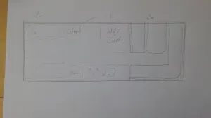

    mrmomba:
    Hast du mal eine Handskizze?
    Ich gebe noch mal zu bedenken, dass wir einige Jahre darin verbringen wollen.

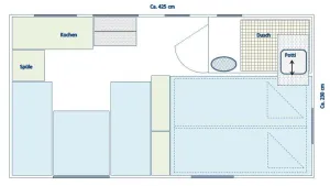

    ich finde Deinen Grundriß für Deine geplante Nutzung (Dauerbewohnen mit 2 Personen?) ebenfalls nur subobtimal. Viel zuviel Verkehrsfläche, zu wenig mehrfach genutzter Raum, ungünstig umgesetzte Nutzungsschwerpunkte, technische Probleme (wie bekommst Du ohne Doppelboden das Wasser aus den links liegenden Tanks in die rechts liegende Küche und das Bad? Wohin soll das Duschwasser ablaufen?). Rein subjektiv erscheint mir unser 'Happy Hobo' mit einer Gesamt-Kabinenlänge von 4,80m geräumiger als Dein Grundriß....
    Das in meinen Augen Wichtigste: Ihr wollt darin Leben. Das bedeutet für mich gut schlafen und sich gut drin aufhalten können. Und das möglicherweise sogar gleichzeitig. Deshalb würde ich dies auch im Grundriß abbilden - am einen Ende der Schlafbereich, am anderen der Aufenthaltsbereich, dazwischen der Funktionsbereich, von beisen Seiten erreichbar. So in diesem Sinne:
    Je nach Euren Vorstellungen könnte man die Betten nachts miteinander zu einer großen Lümmelwiese verbinden und tagsüber den Zugang zum Fahrerhaus frei lassen. Werden die Betten etwas höher gesetzt, entsteht darunter ein großer Stauraum - z.B. für Klamotten, auch Hängegarderobe. Oder ein großer Außenstauraum... ;)
    Die Sitzgruppe im Heck hatte ich in meinem allerersten eignen WoMo (Eura 650 HSLS) - ich habe nie wieder etwas so gemütliches und gut nutzbares gefunden. Wenn ich den Platz gehabt häte, hätte ich die Sitzgruppe in genau dieser Form realisiert! Vorteile: viel Fensterfläche mit Blick in alle Richtungen möglich, und wenn die Sitzgruppe auf ein Podest gesetzt wird, ergibt sich darunter viel Platz für die Tanks, und die Wasserwege zu Naßzelle und Küche sind kurz und unkompliziert zu erreichen, zusätzlich bietet der Bereich der Sitzkisten weitere große Stauräume.
    Der Entwurf ist nur einmal so hingeworfen, vielleicht aber eine Basis für Gedankenspiele... Wenn er auf Deine Gegenliebe stößt, kann man z.B. den Funktionsbereich noch optimieren. Oder den Grundriß um 180° drehen - den Fahrerhauszugang könnte man auch in der Sitzgruppe realisieren und ein großes durchgehendes Heckbett mit großem Außenstauraum schaffen... Es gibt viele Möglichkeiten ;)

    Dein Entwurf ist wirklich nicht schlecht. Den zeige ich nachher mal meiner Frau. Also ja, hauptsächlich zu zweit.
    Zu deiner Frage, wie ich das Wasser aus dem Tank auf die andere Seite bekomme.
    Es gibt 2 Möglichkeiten:
    Es wird links durch einen Kabelkanal über die Garage geleitet (6 Meter Leitungslänge sollten für ein Hauswasserwerk kein Problem darstellen.)
    Die Schläuche werden im Boden verlegt und ebenfalls direkt rübergeleitet.
    Zur Frage des Abwasser:
    Dieses würde beim jetzigen Plan in einen Grauwassertank laufen, welcher zwischen dem Rahmen befestigt ist und zwischen 150 und 200L fasst.
    Was mich an deiner Skizze noch nicht überzeugt, oder ich lese diese nicht richtig, sind die 2 Einzelbetten.
    Eine weitere Frage stellt sich mir in der Küche. Wo hast du dort die Arbeitsfläche angedacht?
    Du gehst auf die Funktionswege ein. Gerade da dachte ich, habe ich eine gute Lösung gefunden. Ich trenne ja den Schlafbereich UND den Waschbereich mit einer Tür, KANN aber das Bad zugänglich machen, indem ich die Tür zu eben dem Bad öffne und zum Schlafbereich schließe.
    Wo du definitiv recht mit hast, dass in deiner Zeichnung die Wege für das Wasser sehr kurz sind.

    das mit dem Bett ist sozusagen die 'Tagstellung' mit Durchgang zum Fahrerhaus. Nachts würde dieser Zwischenraum mit einer Platte und einem Stück Matratze geschlossen.
    Etwas ähnliches habe ich bei unserem Happy Hobo gemacht, nur daß sich das Bett im Alkoven über dem DoKa-Fahrerhaus befindet und ich den Zugang in die Kabine über die hintere Fahrerhaustür und einen verschließbaren Ausschitt im Alkoven realisiert habe. Klappte auf der Jungfernfahrt am letzten WE sehr gut.

    Zitat von Sequoya
    mrmomba:
    Ja das habe ich schon verstanden :)
    Nur habe ich glaube ich ein gutes Gefühl für deine Größe, da ich halt den 6M Wagen meiner Eltern kenne...
    Ich müsste das jetzt ausmessen, bin heute Abend bei denen, vielleicht steht der zu Hause.
    Aber Grob ...
