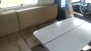

    Zum Thema Lümmelsofa:
    Wir haben heute noch mal Weißware begutachtet.
    Was haltet ihr von der Idee?
    BTW: Das Bild ist in einem 930m langen ARGOS 747 entstanden.
