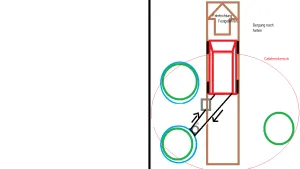

    Hat eigentlich schon mal jemand die Umlenkung über das eigene Fahrzeug versucht?
    campo: ich muss mal schauen. Aber 70mm² sind auch schon eine Spur heftig - oder?
    Ich glaube auch nicht, das Stoppie diese Strecken und Reiseziele mit seinem 2WD befahren wollte :) - vielmehr um dieses Ulalala zu entgehen:
    http://bc03.rp-online.de/polopoly_fs/fi…/1502154972.jpg
    Das ist mir mit meinem W204 auch passiert, im Urlaub, ich habe auf einer Wiese im dunklen gewendet - leider in die Feuerstelle gekommen und lag gleich mit der Achse auf.
    Ich hab das Fahrzeug mit Plastikkinderschaufeln und Suppenkellen freigebudelt + GummiUnterlegmatten und ein Stahlabtrettgitter und den Serienwagenheber nach 11 Stunden raus gehabt. ( Quasi an 2 Tagen dran gearbeitet)
    Ist ja Urlaub und eigene Blödheit. Das Auto war 3 Wochen alt -.- Ein Ankerpunkt hatte ich übrigens nicht. Ich stand sehr unpassend :D
    Meine Meinung reicht für den Notfall wirklich auch ein Greifzug, außer ich will es bei JEDER Fahrt darauf anlegen, dann nehm ich die Rolle.

    70mm² in 24V !
    4.416
    • 14. August 2017 um 09:57
    jau aber 70mm² sind 70mm² - egal ob 12V oder 24V ...
    Lass es 300 - 400A sein.
    12V * 400A = 4800W
    bei 24V halt 9600W die ich drüber schießen kann. Das ist ordentlich. Der Peak wird vermutlich noch höher...
