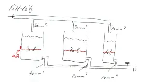

    • 17. Juli 2017 um 15:05
    Weil die Wellen hier gerade etwas hoch schlagen, möchte ich doch einmal versuchen, den Sachverhalt so zu beschreiben, wie ich ihn verstehe. Und da ich ein Fan von Vereinfachung bin, habe ich dazu folgende Metapher hervor geholt, die ich - wenn ich mich recht entsinne - vor Jahrzehnten einmal im Studium bemüht habe:
    Stellt Euch einmal eine Batterie als einen Wassereimer vor, in den man Wasser einlaufen, aber auch ablaufen lassen kann. Die Menge des zu- bzw. ablaufenden Wassers wird durch den Querschnitt des Füll- bzw. Entleerungsschlauches bestimmt und steht in direktem Zusammenhang mit der Kapazität des Eimers (äquivalent zum Innenwiderstand der Batterie):
    Schicke ich hierbei Wasser in die Füllleitung, so kommt durch den doppelten Querschnitt bei den 20-Liter-Eimern doppelt soviel Wasser in diese Eimer wie in den 10-Liter Eimer. Genauso ist es mit dem Ablauf: bei den 20-Liter-Eimern geht pro Zeiteinheit doppelt soviel Wasser weg wie bei dem 10-Liter Eimer. Das Wasserniveau bleibt also in allen Eimern gleich. Soviel zum optimalen Fall mehrerer einwandfreier Eimer und Schläuche.
    Nun könnte ein Eimer aber undicht sein - umgesetzt auf die Batterie könnte das z.B. eine unterschiedliche Alterung, unterschiedlicher interner Aufbau o.ä. sein. Der undichte Eimer kann jetzt nur bis zu der Leckagestelle Wasser aufnehmen, hat also nicht mehr volle Kapazität. Wird schneller Wasser nachgefüllt, als es durch die Leckage ablaufen kann, wird der Eimer zwar voll, entleert sich aber trotzdem wieder bis auf die Leckagehöhe. Aber das Dumme dabei ist: die beiden anderen Eimer entleeren sich über die Ablaufleitung auch bis auf dieses Niveau - der undichte Eimer zieht also auch die 'guten' Eimer mit 'runter. Hier gibt es demnach Ausgleichsströme, die sind aber eher gering.
    Der andere Problemfall: die Zulaufschläuche sind gealtert, in einem haben sich Ablagerungen haben gebildet. Wenn das beispielsweise beim mittleren Eimer passiert, so bekommt dieser vielleicht nur 5 Liter Wasser in der Zeit, in der der andere 20-Liter-Eimer 10 Liter bekommt. Er wird einfach nicht so voll. An dieser Stelle schwächelt jetzt das Bild mit den Eimern, denn beim Fahren ist das nicht so dramatisch: wenn die beiden 'guten' Batterien voll sind, nehmen sie einfach keinen Strom mehr auf. Die schwächelnde Batterie wird aber weiter geladen, bis sie auch wieder voll ist - halt nach einer längeren Ladezeit. Am Ende sind jedenfalls alle Batterien wieder voll.
    Ist eine Ablaufschlauch 'durchflußgehemmt', so liefert der entsprechende Eimer halt weniger Wasser, die Gesamt-Schüttleistung geht zurück, der Pegel in diesem Eimer sinkt also weniger. Kein Problem, solange nicht zuviel Wasser verlangt wird, so daß es noch zu einem Ausgleich kommen kann. Aber - und jetzt wird's wieder schwierig mit dem Bild - durch die Parallelschaltung der Batterien wird dafür gesorgt, daß die Spannung an allen Batterien immer gleich ist. Diese Spannung entspricht dem Druck, der auf das Wasser in den Eimern ausgeübt wird. Zwei Eimer können 'nachgeben', aber bei dem mit dem verengten Abfluß wird's jetzt problematisch - das Wasser wird sozusagen aus dem Eimer heraus gepreßt, im Batteriebereich bedeutet das dann einer Erhitzunng der Batterie. Nicht so gut. Ganz besonders nicht, wenn der kleinste Eimer bzw. die kleinste Batterie Probleme mit dem Abfluß hat... Deshalb sind vergleichbar große Batterien hier unkritischer.
    Und was kann man dagegen tun? Zum einen möglichst gleiche Batterien einsetzen - gleiche Größe, gleicher Aufbau, am besten gleiche Charge. Zum anderen die Stromkreise trennen, z.B. in 'Fahrstromkreis' (mit der Starterbatterie) und 'Wohnstromkreis' (mit der Aufbaubatterie). Dies würde in meinem Bild bedeuten, daß nicht eine gemeinsame Ablaufleitung da ist, sondern jeder Eimer seine eigenen Leitung hat. Allerdings könnte das dazu führen, daß ein Eimer leer läuft, während der andere noch voll ist.
    Würde man die Eimer jetzt mit einander verbinden (im Batteriebereich z.B. über einen Natoknochen), so würde das Wasser aus der vollen schnell in die leere Batterie laufen - was erheblichen Ausgleichsströmen entspricht. Vermieden wird das, wenn die Verbindung nur erfolgt, wenn die Lichtmaschine läuft, die Füllleitung also Wasser führt und den leeren Eimer schnell füllen kann. Wieder zurück auf die Batterien: wenn die LiMa stark genug ist (und das sollte sie eigentlich sein), bleibt die Ladespannung über 12,irgendwas Volt und die volle Batterie gibt keine Ladung ab, es kommt nicht zu Ausgleichsströmen. Trennrelais und Dioden-Ladestromverteiler sorgen für dieses Verhalten: zwei Batterien werde nur miteinander verbunden, wenn sie gleichzeitig mit der (laufenden) Lichtmaschine verbunden sind. So kommt der Ladestrom der leeren Batterie dann aus der LiMa und nicht aus der anderen Batterie.
    Insofern finde ich, daß alle obigen Beiträge irgendwo recht haben - man muß nur immer schauen, wo... ;) Solange die parallelgeschlossenen Batterien sehr ähnlich sind, gibt's keine Probleme. Je unterschiedlicher die Batterien sind, desto eher kann (nicht wird!) es zu Problemen kommen...
    Und ich hoffe, daß ich jetzt keinen Denkfehler eingebaut habe - ich bin doch schon ziemlich lange aus dieser 'Starkstromtechnike' heraus - wie schon einmal irgendwo geschrieben bewege ich mich berufsbedingt eher im Bereich von milliardenstel Ampere und dazu manchmal wenigen Millivolt... Ich lasse mich gerne aufklären, und vielleicht kann man meinen Beitrag dann so ergänzen bzw. korrigieren, daß er in die Wissensbasis bzw. in das Wiki transferiert werden könnte ;)

    • 17. Juli 2017 um 15:21
    Hallo Wolfgang,
    so haben wir es in unserem Selbstausbau mit den zwei Wassertanks: Der Heizstab und zwei Pumpen liegen im 15L-Kanister, Letzterer ist oben mit einem Schlauch mit dem 35L-Vorrats-Kanister (ebenfalls oben, luftleer) verbunden. Funktioniert prima seit 25 Jahren. Muss nur nach dem Auffüllen einmal angesaugt werden, damit die Röhren Kommunion feiern können. :P
    Aus NRW grüsst Berny.
