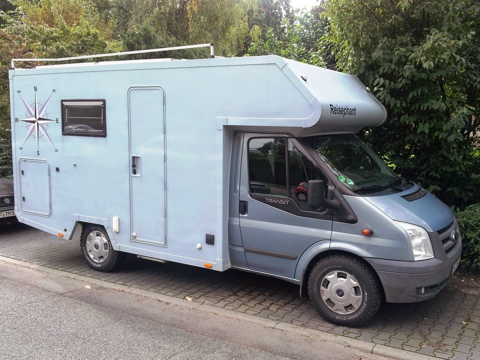

    Es geht um ein Projekt, für ein Fahrzeug, auf dem in der Leerkabine/koffer auch Jemand sitzt mit Tisch. Das Fahrzeug wird am Ende eine Geschäftsidee verfolgen und durch die Städte Deutschlands fahren, allerdings geht es hier um die Technische Seite und Machbarkeit.
    Der Aufbau soll ungefähr am Ende so aussehen (Beispiel):
    http://3.bp.blogspot.com/-6VEBL7p_2kg/V…0915_113905.jpg
    Die Tür würde dann allerdings durch eine Schiebetür ersetzt und die Fenster anders angeordnet, da bei einem Sitz in der Leerkabine Fluchtwege vorhanden sein müssen und eine Sprechfunktion mit dem Fahrer. Zudem, soll die Leerkabine sich auch nach einigen Jahre wieder abheben lassen, da das Fahrgestell bzw. Chassis ein Leasingfahrzeug werden soll und nicht beschädigt werden darf.
