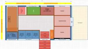

    Hallo allerseits,
    Es ist wieder Sch... Wetter draußen und ich hab wieder Zeit, an meinem Projekt weiterzuplanen. Einige Zeit und viel Bastelarbeit an meinem Grundriss später hätte ich da wieder einen Entwurf, zu dem mich eure Meinung interessieren würde. Was das Budget angeht, so habe ich mich damit abgefunden, dass ich wohl meine Obergrenze nach oben verschieben muss... ;) Ich würde nun gerne vom Aufbau der Kabine ausgehend Stück für Stück mich zu einer konkreteren Vorstellung über die zu erwartenden Gesamtkosten vorarbeiten. Höchstwahrscheinlich kann ich diese Vorstellung dann auch nicht auf einen Schlag realisieren. Aber ich muss halt rausarbeiten, wo's hingehen soll.
    Aktuell versuche ich mit einer Kabinenlänge von 4,80m zu planen. Im Prinzip sollen alle Aggregate und Installationen innerhalb der Box Platz finden und diese auch abnehmbar sein (Blissmobil lässt grüßen...). Wie gesagt, eure Meinung würde mich interessieren...

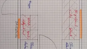

    Hi Rookie,
    hast Du Dir einmal ein Bild der Seitenwände gemacht? Im Bereich des Doppelbodens bleiben fahrerseitig wenig und beifahrerseitig fast gar keine festen Wandteile mehr - alles ist mit Klappen zugepflastert. Das dürfte der Stabilität absolut abträglich sein!
    Dann hast Du einen 380l Abwassertank ganz hinten - das ist auch auf einem Laster eine unschöne Position, insb. wenn der Tank nur halbvoll ist und das Wasser wunderbar herumschwappen kann.
    Um Deinen Grundriß nicht ganz auf den Kopf zu stellen, würde ich ihn spiegeln: Sitzecke hinten, Dusche vorne. Vorteile:
    - zusätzliches Fenster in der Sitzgruppe => (für mich) massiver Gewinn an Wohnkomfort: ich stehe meist fluchtsicher mit der Schnauze Richtung Straße, da ist dann hinten meist die schönere Aussicht.
    - Tisch braucht kein Staufach, d.h. Du hättest eine Durchlademöglichkeit von einer Seite der Kabine bis zur anderen in Höhe des Dopplebodens
    - Gewicht von Frisch- und Abwassertank schwerpunktgünstig zwischen den Achsen
    Ansonsten: die Beifahrerseite ist mehr oder minder durchgehend zugebaut - das drückt auf's Wohngefühl. Und die Sitzecke ist nur beidingt 'schlechtfettertauglich'. Hier einmal ein erster Gegenvorschlag:
    Waschmaschine und Trockner wandern ins Bad - das schafft im Wohnbereich ordentlich Platz. Gegenüber von WM/TR kommt das WC, dazwischen die Dusche. Da das Waschbecken nur benötigt wird, wenn nicht geduscht wird, könnte ein Klappwaschbecken (oder so ein herausnehmbares wie bei mir) verwendet werden. Vom Fahrerhaus in den Aufbau muß man dann halt durch die Dusche gehen.
    Hinter die Dusche kommt rechts und links ein deckenhoher Schrank, dafür sind im restlichen Teil nur noch Hängeschränke (und Sitzgruppe/Unterschränke) verbaut. Stichwort Sitzgruppe: die könnte etwas größer weden - bei nichtgebrauch der Aufbautür könnte man sich dann sogar in voller länge auf die beifahrerseitige Sitzbank flözen.
    Übrigens: je nachdem, was in den Stauraum unter der Sitzgruppe soll, könnte man die Sitzbänke oberhalb des Laufbodens als Auszüge o.ä. in den Wohnraum gestalten, damit man mehr Stauraum während des Bewohnens zur Verfügung hat - wenn's regnet oder schneit will man vielleicht nicht unbedingt raus, um eine Konservendose zu holen....

    Erstmal vielen herzlichen Dank für Deine Ideen und auch den Grundriss. Ich muss da jetzt mal ein wenig drüber brüten und das mal für mich am Rechner umsetzen. Melde mich dann wieder... ;)
    Nur noch zur weiteren Erklärung: Die Kabine soll, dachte ich, auch so 'nen Stahlkäfig bekommen wie die Blissmobil-Boxen. Damit würde dann wohl auch die Stabilität der Seitenwände gewährleistet. Hier entsteht ja gerade eine Kabine aus Aluminium --> https://herman-unterwegs.de/wohnkabine-selber-bauen/, aber irgendwie hab ich bei Alu immer ein leichtes Unwohlsein... Stahl ist halt Stahl...
    --> Habe die Tanks und andere schwere Bauteile jetzt nach vorn oder in die Mitte verlegt
    --> Hab ich soweit auch versucht zu berücksichtigen. Ein Fenster hinten geht nicht, da sollen im Prinzip zwei Ersatzräder dran... :-/
    --> Hab jetzt ein paar Tage darüber gebrütet, aber die Dusche als Durchgang zum Fahrerhaus, oder etwa als Dreckschleuse im Eingangsbereich (etwa wie Ulrich Dolde) ist mir irgendwie nicht sympathisch und ich hab's eins um's andere mal wieder verworfen. Auch Waschmaschine/Trockner hab ich immer wieder aus dem Bad rausgeworfen. Vielleicht geht's ja so, wie ich's jetzt angeordnet habe auch: WM/TR sind jetzt direkt an der Badezimmerwand und beeinträchtigen den Blick von der Sitzgruppe aus nicht mehr. Die Sitzbänke hab ich doch so kurz gelassen, weil man, wenn man sich mal hinfläzen will, auch einfach das Hubbett herunterlassen könnte
    --> Den Stauraum in den Sitzbänken könne man ja so nutzen, dass die Sitzflächen nach oben klappbar sind und die dort verstauten Dinge auf diese Weise gut erreichbar sind.
    Vielen Dank nochmal für die Anregungen. Bin gespannt, was Ihr zu meinen neuen Grundrissen meint.
    Schöne Grüße, Rookie

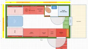

    • 10. Dezember 2018 um 21:27

    Hi Rookie,
    für mich wäre auch Dein neuer Grundriß nicht geeignet - was aber nicht heißt, daß er nicht zu Dir passen würde...
    1. Flözen in der Sitzgruppe: wenn Du das Hubbett runter läßt, ist die Sitzgruppe nicht mehr wirklich zu benutzen - also beide Bewohner entweder im Bett oder recht 'strack' stizend auf den Dinettensitzbänken. Ganz ungünstig, wenn es einem nicht gut geht: ich zumindest brauche dann besonders viel Platz um mich herum, d.h. meine Freundin neben mir - sonst gerne gesehen - ist dann eher quälend. Aber da bei Dir dann die Sitzecke verbaut ist, gibt's für den 'aktiven' Partner keine Alternative als auch ins Bett zu kriechen.
    2. Viel Raum für wenig Aufenthaltszeit
    In der Naßzelle seid Ihr vielleicht eine halbe Stunde pro Tag, Waschmaschine/Trockner kommt im Schnitt vielleicht auf eine ähnliche Nutzungshäufigkeit. Den Durchgang zum Fahrerhaus benutzt Ihr vielleicht mal während der Fahrt, beim Bewohnen aber ganz selten. Ähnliches gilt für den Eingangsbereich, auch wenn Du da eine Arbeitsplattenvergrößerung vorsiehst. D.h. ein gutes Drittel Deines zur Verfügung stehenden Wohnraums benutzt Du weniger als eine halbe Stunde pro Tag. Das empfinde ich als äußerst suboptimal
    3. Viele nicht mehrfach genutzte Bereiche
    Gerade wenn man viel Zeit in der Kabine verbringt, ist es besonders wichtig, den zur Verfügung stehenden Raum optimal auszunutzen - d.h. wenn möglich mehrfach belegen. Waschmaschine und Trockner (übrigens keine gute Idee, die ohne Raum in die Wand einzuplanen, die Vibrieren und Wackeln nämlich recht heftig bis hin zur Beschädigung des Umfeldes) könnten z.B. bei Nichtbenutzung der Dusche in dieser geparkt werden und zur Duschnutzung in den Durchgangsbereich zum Fahrerhaus geschoben werden - den braucht man dann nämlich nicht unbedingt, sofern man noch durch die Aufbautür gehen kann.
    Wir haben das Waschbecken herausnehmbar und stehen bei Waschbecken- oder WC-Benutzung in der Dusche, der Raum der Dusche ist also als Dusche, als Waschplatz und teilweise zur WC-Nutzung verwendet - so kommen wir bei 110*80cm auf eine üppige Dusche von rd. 75*75cm und haben dennoch Platz bei 'normaler' Naßzellennutzung.
    4. Deckenhoher Schrank direkt neben der Sitzgruppe - für mich undenkbar. Da bekomme ich Beklemmungsgefühle! genauso direkt neben der Spüle ein hoher Schrank - das macht das Hantieren an der Spüle bzw. dem Küchenzeilenstreifchen sehr zu einer Quelle für blaue Flecken. Spüle und Kocher sind auch sehr weit auseinander - da sind Unfälle vorprogrammiert: Du spülst Gemüse ab, willst es in den Kochtopf schmeißen, mußt also über den Gang damit, es tropft... Sabber auf dem Boden und Ausrutschgefahr....
    5. Küche total verzettelt
    Für mich wäre wichtig, daß Kühlschrank, Spüle, Kochfeld und zumindest eine kleine Arbeitsfläche dicht beieinander sind - unsere Küche hat etwa 1,4m Breite, links eine kleine Abstellfläche, dann der Kocher, größere Arbeitsfläche, Spüle, kleine Ablage - und dann noch eine klappbare Erweiterung. Unsere Küchenarbeitsplatte haben wir in rückenschonender Höhe von 99cm, da bleibt untendrunter genügend Platz für zwei 40cm breite Stauschränke unter dem Kocher und der Spüle sowie fast 60cm für den Kühlschrank; obendrüber sind Hängeschränke. Die zweite Arbeitsfläche ist bei uns dann der Tisch.
    Also bei dieser Art Grundriß würde ich die Waschmaschine/Trockner-Kombi verschiebbar in die Dusche packen, ausziehbar in den Gang zum Fahrerhaus. Der deckenhohe Schrank käme auf die Fahrerseite nach vorne, dahinter die Tür, rechts angeschlagen - beides zusammen ist etwa genauso lang wie Deine Naßzelle. Dir stünde also der gesamte Bereich hinter der Dusche für Küche mit halbhohen Unter- und Hängeschränken und Wohnraum zur Verfügung - damit kann man etwas anfangen!
    P.S.: wie groß sind Deine Ersatzräder? 35cm Doppelboden und Uk Fenster rd. 1m über Fußboden sorgen für gut 130cm Platz für die Räder unter dem Fenster! Und wenn die Ersatzräder immer dabei sind, wäre auch ein 'Heckbürzel' in Räderbreite über den Rädern - ahnlich wie Lothar das hier gemacht hat - denkbar - Das Bett könnte dann entsprechend in die Breite wachsen, vielleicht reicht's am Ende für Längsschläferbetten im Heck, was noch Platz für Hängeschränke über den Sitzbänken ließe... Längsschläferbetten sind sowieso ein Traum...
    • 13. Dezember 2018 um 12:49
    • #36
    ... ach ja: zu Deiner Wassertankverteilung habe ich auch noch etwas: frisch gebunkert hast Du beifahrerseitig 400kg, fahrerseitig nix. Kurz vom nachtanken sieht's genau umgekehrt aus - das ist fahrtechnisch nicht soooo optimal... ;)
    P.S.: mache Dir einmal die Arbeit und male nicht nur die Grundrisse, sondern auch Schnitte durch die Möbelplanung links und rechts, dann bekommst Du selbst ein Gefühl dafür, wie die Möblierung wirkt!
