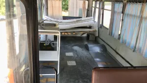

    Hier bin ich wieder! Wie schnell so ein Jahr vergehen kann :shock:
    Aber Ihr wisst ja selber... Arbeit, Umzug, Familie, Krankheit, Ferienreise..., der Bus steht 60km weg von mir, da fährt man nicht einfach mal schnell hin.
    Diese Woche hab ich ihn komplett ausgeräumt (bis auf eine Sitzbank) und noch das alte Bett von unserem Junior, das eigentlich ein Fall für die Entsorgung wäre, rein gestellt.
    Inzwischen hab ich mir überlegt, die Möbel wie Spüle, Küchenschrank (in den die Minimal-Installation kommt), Kommode, an den vorhandenen Winkeleisen, (siehe rechts durchgängig im Bild, da waren vorher die Sitzbänke befestigt) über Klemmen zu fixieren.
    Das hat für mich folgende Vorteile:
    - Kann jetzt irgendwelche Low-Budget Möbel verwenden und bei Bedarf auf- oder abrüsten
    - Einbau immer veränderbar, je nach persönlichen Anforderungen
    - Leicht zu montieren
    - Alle, die mich persönlich kennen, würden sagen: "Papperlapapp, du bist nur zu faul, das richtig zu machen"
    Als Befestigung würde ich diese Klemme nehmen (an der Klemme wird ein Winkel festgemacht, am Winkel dann das Möbelstück festgeschraubt.
    Die Klemme kommt aus dem Kranbau, also dürfte die Lastaufnahme für meine Zwecke mehr als genügen.
    Dann hätte ich noch eine Frage an die Elektrikprofis: Das Einsatzgebiet ist ja fest definiert. Also entweder fahren oder am Landstrom hängen. Könnte ich auch ohne Verbraucherbatterie auskommen? Geplant wäre ja mit 24V an einen 4 in 1 Wechselrichter zu gehen, von diesem mit 230V an die Lampen oder sonstwas. Große Verbraucher sind nicht geplant, Kühlbox hängt an 24V. Also quasi von der Starterbatterie aus die Verbraucher zu versorgen. Solar wäre auch noch auf dem Schirm, aber relativ klein, nur um eine Erhaltungsladung während der Nichtnutzung zu generieren. Würde mich freuen, wenn sich einer der Experten darüber Gedanken machen könnte...
    Ansonsten Danke fürs Zuhören und schöne Grüße vom Chiemsee!
    Ja, geht. Kein Problem. Müsstest halt nur darauf achten, dass immer genug Energie in den Starterbatterien verbleibt, um den Bus zu starten.
