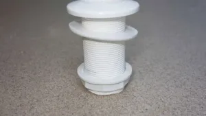

    Wir haben noch eine Frage zu den Boden- und Wanddurchführungen. Wie können wir diese umsetzen bzw. im „Rohbau“ vorarbeiten? Aus dem Bauch heraus würden wir diese soweit es geht im Vorhinein versuchen zu Planen und in Holz einfassen. Die Durchdringungen im Holz könnten wir anschließend z.B. mit Owatrol versiegeln.
    ich setzte für alle Durchdringungen Borddurchlässe aus dem Marinebereich ein. Gibt es in vielen verschiedenen Abmessungen und Qualitäten. Die sind garantiert dicht :D
    Weiterhin viel Spaß,
    Myk
