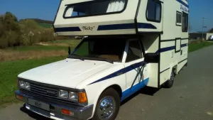

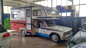

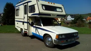

    ich möchte, bevor es ans Eingemachte geht, ein paar Worte zu mir (Thomas), meiner Freundin (Larissa) und unserem Wohnmobil (Nicky) schreiben.
    Wir sind beide Bürohengste, Larissa arbeitet in der Logistikbranche und ich in der Immobilienverwaltung. Wir sind gern auf Reisen und verbringen zudem gemeinsam viel Zeit in meiner Werkstatt. In den letzten zehn Jahren habe ich viel „Know-How“ durch die Restaurierung von Autos gelernt und so auch Einiges an Werkzeug angesammelt.
    Anfang dieses Jahres haben wir uns gemeinsam unser Wohnmobil gekauft, wohl wissentlich, dass durch den vorhandenen Wasserschaden im Winter eine Restaurierung folgen muss. Wir konnten durch einige Kurzurlaube bereits Erfahrungen zum Ausbaukonzept, der Raumaufteilung und den verbauten Komponenten sammeln.
    Das Wohnmobil wurde 1985 in den USA gefertigt, einige Jahre später nach Deutschland überführt, wo es wiederum einige Zeit später für die letzten zehn Jahre in einer Scheune abgestellt wurde. Inzwischen haben wir es wieder zugelassen und auch die Oldtimerabnahme bestanden.
    Das Fahrgestell ist ein Nissan 720 Pickup, der Aufbau „Nicky“ durch die Firma El Greco gebaut. Unser Ziel ist es, den bestehenden Aufbau optisch originalgetreu nachzubauen. Komponenten wie die Fenster, Türen, Klappen und die Aluaußenhaut sollen dabei weitestgehend wiederverwendet werden. An dem Fahrgestell (30Tkm Laufleistung) werden lediglich ein paar Konservierungsarbeiten am Rahmen sowie eine Lackierung nötig sein.

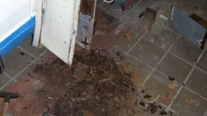

    Derzeit sind wir mit der Demontage beschäftigt, wie erwartet sind die Wände in einer Sandwichbauweise (Alu I Sperrholz I Holzständerwerk, Styropor I Sperrholz) gefertigt. Der alte Aufbau wird komplett zurückgebaut und neu auf den Leiterrahmen aufgebaut. Der neue Aufbau soll dem alten im Grundsatz ähneln (Alu I Holzständerwerk, XPS I Dampfsperre I Sperrholz). Der Boden wird entgegen der alten Bauweise zusätzlich wie der Wand- bzw. Dachaufbau mit XPS gedämmt, dazu später mehr.
    Unser Wunsch ist es, im kommenden Sommer wieder mit unserem Nicky auf Reisen gehen zu können.
    Wir möchten unser Projekt hier im Forum aktiv vorstellen und hoffen auf die ein oder andere Anregung.
    Jetzt noch ein paar Bilder.

    Willkommen im Forum.
    Schönes Fahrzeug und ein sportlicher Zeitplan.
    • 28. Oktober 2016 um 04:29
    es wird sicherlich Spaß machen, dem Alten Hirsch wieder Leben einzuhauchen.
    Anleitung kannst Du, da die Bauweise dem eines Wohnwagens ähnelt, sicher im http://www.Wohnwagen-forum.de finden, dort unter dem Bereich Technik im Kapitel "Einbauberichte...../Restaurierungen...usw." Dort finden sich eine ganze Reihe von auch umfangreichen und detaillierten Threads über den Wiederaufbau alter Wohnwagen in der bekannten Ständerbauweise.
    Vor dem Thread vom Chrishan mit dem Begriff "Scooter" im Titel sollte ich dich warnen.... Du brauchst drei komplette Nächte, um da durchzukommen.
    Grundsätzlich würde ich persönlich (habe in meinem langen Camperleben schon 3 Womos aus- und 2 Wohnwagen umgebaut) so vorgehen, dass man sich immer nur jeweils eine Seite vornimmt und die Wohnkabine nicht in einem Zug komplett entkernt. Die Möbel tragen mit und stabilisieren die Leichtbaukabine durch den Verbund, eine völlig leere Kabine würde nur durch die Eckleisten, die Ständerleisten, die Isolierung (soweit noch vorhanden) und die dünne Innenhaut der Wand 0 3 bis 4 mm Pressstoff getragen. Und wenn man die ganze Fläche weiter freilegt..also Innenwand weg, Iso raus, dann hält das ganze nur noch durch die max 1 mm starke Alu-Außenhaut und die teilweise angefressenen Leisten, wird also arg labil.
    Wenn man jede Wand einzeln behandelt, bleibt der Gesamtverbund durch die Möbel auf einer Seite recht stabil. Dann kannst du im offenen Teil alles Schritt für Schritt erneuern, also die Leisten, soweit angefressen, raus und damit das Lattengerüst wieder stabil machen, dieses mit Styrodur neu ausfachen. Die Fenster kontrollieren, denn oft sind Undichtigkeiten dabei die Ursache von Feuchtigkeitsbefall in den Wänden. Auch die Decke wird abgenommen und deren Innenwand herausgenommen, auch das in Teilen.Die wird entweder später wiederverwendet, wobei man die Stöße mit Leisten abdeckt, oder ganz erneuert. Die kritischen Punkte an der Decke sind die Ecken, wo durch undichte Außenleisten der Wasserschaden entsteht, oder die Dachdurchbrüche, also Dachluken oder Pilzlüfter etc. An den Wänden sind neben den Fenstern und Klappen alle durchgeschraubten Sachen wie zB Fahrradträger die "Verdächtigen".
    Grundsätzlich liegt das dadran, dass die verwendeten Dichtstoffe nicht ausreichend uv-resistent waren oder durch pures Alter versprödet sind und dann Haarrisse bekommen.
    Alles neu eindichten, darunterliegende verrottete Leisten ersetzen und dann mit ein wenig dickeren Schrauben (+ 0,5 mm Durchmesser) wieder befestigen. Bei Aluleisten würde ich auch Aluschrauben verwenden (aus dem spezialisierten Fachhandel-Versand) oder auf Edelstahlschrauben gehen.
    Tip bei Styrodur: Wenn die Platten sich im Fach in der Wand bewegen können, neigen die zum Quietschen. Also bitte auch die Stöße alle mit Kleber behandeln, besonders wo sich zwei Platten treffen. Falze an der Seite ab 30mm Dicke helfen da viel.
    Den Boden kann man auch in Teilen renovieren. Der unter den jeweils heraus genommenen Möbeln wird man als Streifen den Rand entlang etwas tiefer als die Möbel sind, wieder neu eindecken mit einer dünneren Schicht, also zB. 6 mm Siebdruck oder Multiplex. Den Gang lässt man erstmal, damit man sich bewegen kann. Dann die andere Seite genauso und wenn alles incl Gang fertig ist, wird eine von Möbelfront zu Möbelfront passender zweite Schicht aufgeklebt oder der Gang wird mit Laminat ausgelegt. Ob was unter der Deckschicht zu reparieren ist, wird man sehen...da muss man sich bei den Reparaturmaßnahmen nach der aufgefundenen Umständen richten.Aber das kann man klären, wenn es soweit ist und man sich über den Zustand informiert hat.
    Dies hier ist kein Muss oder sowas, nur Gedanken und Anregungen, die du vielleicht gebrauchen kannst.

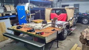

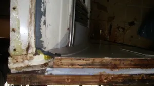

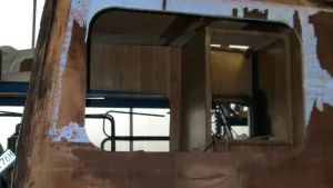

    Hallo an alle,
    danke für die zahlreichen Willkommensgrüße und Rückmeldungen. Wir versuchen, eure Fragen alle zu beantworten.

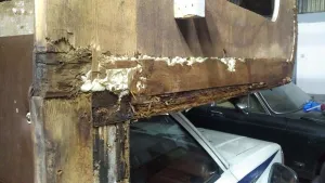

    Wir haben begonnen, die Aluleisten und die Aluaußenhaut abzumontieren. Es ist sehr schwierig, überhaupt ein Stück trockenes Holz zu finden. Wir haben daher beschlossen, den Aufbau nicht in einzelnen Abschnitten zu ersetzen, sondern ihn von Grund auf neu aufzubauen.
    Die Aluhaut soll u.a. als maßliche Vorlage für den neuen Aufbau dienen. Tipps bezüglich des Wandaufbaus nehmen wir gerne entgegen. Sandwichplatten sind durchaus denkbar, uns ist jedoch wichtig, möglichst viel in Eigenleistung zu bauen bzw. herzustellen.
    Der Einsatz von GFK als Außenhaut sollte für die Oldtimer-Zulassung kein Problem darstellen, da das Material zu dieser Zeit bereits verwendet worden ist (z.B. in unserer originalen Nasszelle). Eine andere Ausnahme ist der „zeitgenössische Umbau“, das heißt, der Umbau erfolgt mit Materialien/Komponenten, die auch schon vor 20 Jahren erhältlich waren.
    Die Außenhaut ist in einem weitestgehend guten Zustand, lediglich der untere Teil von ca. 1 m Höhe müsste ersetzt werden. Die Vorbesitzer haben nachträglich Serviceklappen ein- und wieder ausgebaut; geblieben sind nur noch die Löcher in eben diesem Abschnitt.
    Von der Einrichtung wollen wir nur die Nasszelle weiterverwenden. Die Sitzecke und der Küchenblock wurden leider bereits in der Vergangenheit mit wenig Liebe ersetzt.
    Wir haben einen 2,4 l Benzinmotor mit einem humanen Verbrauch von 14 l pro 100 km. Mit den rund 100 PS sind wir doch eher gemütlich auf der rechten Spur unterwegs mit einer Durchschnittsgeschwindigkeit von 90 km/h.
    Auf das Gewicht wollen und müssen wir besonders Acht geben. Laut Fahrzeugschein beträgt unser derzeitiges Leergewicht mit dem alten Aufbau 2,3 to bei einem zul. Gesamtgewicht von gerade einmal 2,5 to. Nach dem Rückbau der Wohnkabine wollen wir das Fahrzeug wiegen, mal sehen wo die Reise hingeht.
    Leider können wir gerade keine aktuellen Bilder zeigen, wird aber nächste Woche nachgeholt.

    Haha, da heulen sie - 2,5T - das wäre ein Traum :)
    Ja ab und zu ist es besser, lieber neu aufzubauen statt zu flicken.
    Vor allem, wenn da soviel Feucht ist.
    Macht euch mal um den TÜV weniger Gedanken, jedoch würde/wäre ich VOR den Umbau zum H-Gutachten gefahren.
    Zeitgenössische umbauten gehen nur, wenn die Fahrzeugkategorie nicht geändert werden, aber das ist bei euch egal.
    ( also Kategorie Kasten, zu Wohnmobil)
    Ihr werdet noch viel fluchen, meckern, usw...
    Also viel Mut!

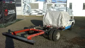

      • 103,5 kB
      • 1.025 × 768
      • 136,23 kB
      • 1.365 × 768
      • 181,79 kB
      • 1.024 × 768
    Einmal editiert, zuletzt von Nicky (1. November 2016 um 14:04)

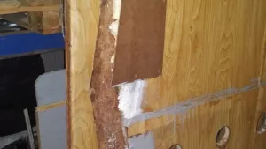

    Na da warst du ja schon fleißig!

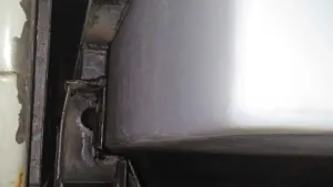

    Das sieht ja so aus, dass keins der Fenster/Luken noch dicht war :shock:
    Da hat aber auch schon einer schwer dran rumgebastelt mit dem Bauschaum!

    • 1. November 2016 um 10:12

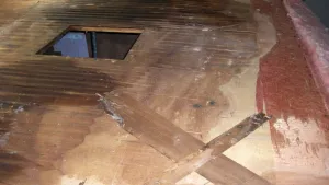

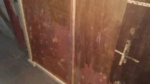

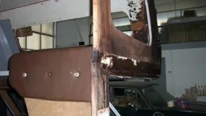

    Oh jeh, schlimmer gehts nimmer...oder kaum.....Halloween ist ja noch lustig...aber dies ist eher "walking dead".... :cry::twisted::oops:
    Von den Fotos muss ich mich erstmal erholen, ehe ich wieder was sachliches beitragen kann.....mein Mitgefühl hast Du auf jeden Fall....

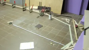

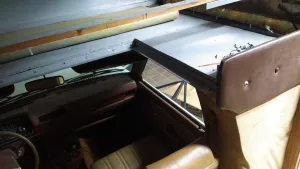

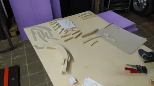

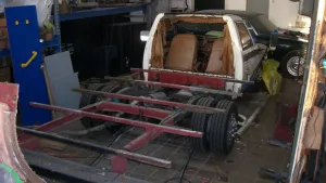

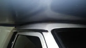

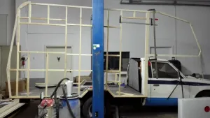

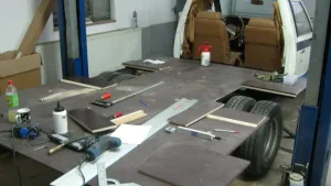

    • 6. November 2016 um 20:37
    edit: Was ich mich gerade frage: Warum du diesen Neubau überhaupt auf der alten Basis machst? Die Arbeit wäre weniger, wenn du einen aktuellen Singlecab hergenommen hättest und darauf eine neue Kabine mit allen Freiheiten bauen würdest.
    Es sollte ein Oldtimer mit einem gewissen Seltenheitswert sein. Einen kompletten Kabinenneubau hatten wir uns allerdings nicht als Zielvorgabe gesetzt, nehmen wir aber sportlich :lol:
    Derzeit sieht es so aus, als dass die Sandwich-Bauweise unser gesetztes Budget überschreitet oder wir sehr große Abzüge im Ausbau in Kauf nehmen müssen. Wir werden aber diese Woche noch verschiedene Hersteller anfragen, um uns Gewissheit zu verschaffen.

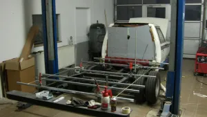

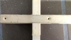

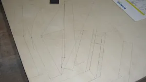

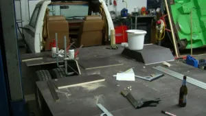

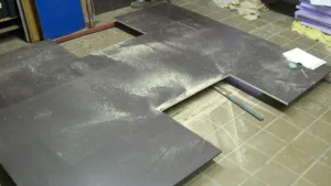

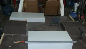

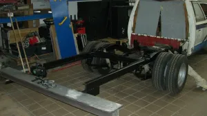

    DIeses Wochenende haben wir wieder genutzt und sind ein gutes Stück weiter gekommen:
    P.S.: Wie kann ich die Ausrichtung der Bilder, die ich ins Forum stellen will, bestimmen? Am PC sind sie richtig ausgerichtet ...

    4.455
    • 7. November 2016 um 09:01
    Sehe ich das richtig? Ist der Zwillingsbereift?
    Respekt, ja bei soviel Morast in den Wänden hätte ich definitiv auch ein Neubau vorgezogen wie ihr das macht.
    Und das schöne, ihr habt da nach ein Wundervolles Unikat.
    Es sieht wirklich sehr gut im Original aus. Hoffentlich könnt ihr die Optik so erhalten
