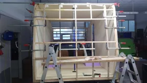

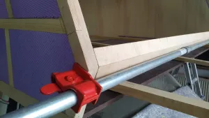

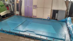

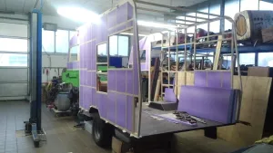

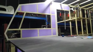

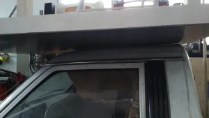

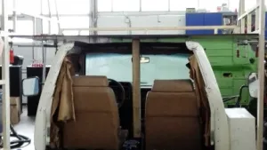

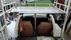

    Wir hatten unsere beiden Osterurlaubswochen genutzt, um das fertig gebaute Dach sowie die Seitenteile mit der Pappel-Innenverkleidung zu verkleben. Nach einigen Recherchen haben wir uns für eine günstige Variante einer Vakuumpressung entschieden und entsprechend gebaut.
    Nach den ersten trockenen Probeläufen haben wir uns als erstes an das Dach gewagt und dieses erfolgreich mit unserer Vakuumpresse verpresst – leider ist auch genau das passiert. Wir haben an unserem ersten Urlaubstag die Presse zerstört! Einen kleinen positiven Effekt konnten wir dem Desaster doch abringen: wir haben erruieren können, dass das Dach bereits nach der einseitigen Verklebung mit der Innenverkleidung eine sehr gute Biegesteifigkeit und Festigkeit erreicht hatte.
    Die folgenden Tage haben wir versucht, die Presse wieder zu reparieren. Aber weder die genaue Ausrichtung noch die Dichtigkeit waren wieder zu erreichen (und an dieser Stelle kam unser Bus als Urlaubsretter ins Spiel).

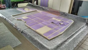

    Nachdem die Presse und das Dachelement neu gebaut waren, ging es mit einem Malervlies als Unterlage an die erste erfolgreiche Verklebung. Inzwischen haben wir die Bodenplatte, das Dach und die beiden Seitenwände mit der Innenverkleidung erfolgreich verklebt - und dank dem Vlies auch wieder ohne Probleme von der Presse nehmen können.
    Aktuell haben wir die Bauteile auf unserem Nicky wieder aufgestellt und das Heck sowie den Alkoven eingepasst. Der Alkoven hat uns mit seinen verschiedenen Winkeln und der benötigten Steifigkeit etwas Kopfzerbrechen bereitet. Auch können wir diese beiden Bauteile nicht mit der Vakuumpresse verkleben, wir haben daher einige Probeklebungen vorgenommen und uns für den Soudal High Tack als Klebstoff entschieden. Dieser braucht laut Hersteller lediglich einen geringen Anpressdruck, um die benötigte Klebeverbindung herzustellen. Die verschiedenen Probeklebungen haben uns das auch bestätigt.
    In den kommenden Wochen werden wir die restlichen Bauteile mit der Innenverkleidung verkleben und uns anschließend an die Aluminiumaußenhaut wagen.

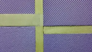

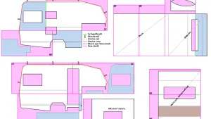

    Derzeit zerbrechen wir uns noch den Kopf, wie wir die vier vertikalen Stöße (grüne Linien) der Außenhaut kaschieren können. Die Stöße sind im sichtbaren Bereich und Blenden bzw. Leisten würden optisch nicht zum Aufbau passen. Wenn jemand eine Idee oder Erfahrungen dazu hat wären wir sehr dankbar.

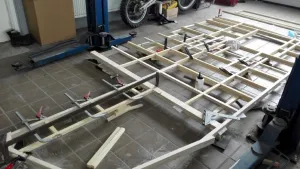

    nachdem wir eine ganze Zeit nichts mehr von unserem Projekt hören lassen haben, wollen wir euch ein kleines Update geben.
    Wir haben seit Anfang Januar leider nur an zwei Wochenenden Zeit gefunden, um am Rahmen weiterzuarbeiten. Die Seitenteile sind inzwischen fertig und auch teilweise mit XPS Dämmung ausgefüllt. Nach den ersten paar Versuchen, die Dämmplatten mit einer Japansäge und einem Küchenmesser zu schneiden, haben wir uns schnell für die Stichsäge mit einem feinen Metallblatt entschieden.

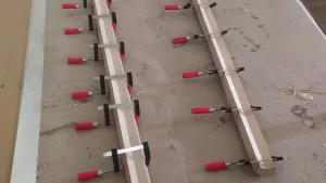

    Leider haben sich drei waagerechte Verleimungen durch den Druck der Füllstücke gelöst und müssen noch einmal nachgearbeitet werden. Gerade am Anfang haben wir die Füllstücke sehr stramm bzw. zu stramm eingesetzt.

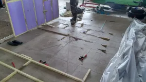

    Die Bodenplatte vom Alkoven war auch zur Probe mal eingesetzt und dabei fiel schnell ein Planungsfehler bezüglich der Alkovenhöhe auf. Der Boden schwebte 3cm über dem Fahrzeugdach.
    Die 3cm kamen durch die Holzleiste, welche auf dem Kabinenunterboden aufliegt, zustande. Diese haben wir vergessen, mit in die Berechnung einzubeziehen. Wir haben kurzerhand die Leiste in kleinere Stücke zerschnitten und zwischen den stehenden Rahmenhölzern verleimt, wodurch die Innenhöhe von 1,90 m auf 1,87 m geschrumpft ist.
    Als nächstes wird das Dach inkl. dem Alkoven und dem Heck fertig gebaut. Die Art der Konstruktion hängt aber noch maßgeblich von den Möglichkeiten der Verklebung ab.
    Gibt es einen Klebstoff, der es erlaubt, die Aluaußenhaut und die Innenverkleidung am Fahrzeug zu verkleben? Wir sehen im Moment keine Möglichkeit, entsprechend Anpressdruck zu erzeugen, und stehen jetzt vor einem großen Rätsel - gerade in Bezug auf den Alkoven und das Heck.
    Im schlimmsten Fall müssen wir den Alkoven aus einzelnen Rahmen bauen und auf Gehrung schneiden, um ihn nach dem Pressen zusammenklappen zu können. Die einzelnen Rahmen müssen dann vor dem Zusammenklappen exakt auf die Außenhaut gepresst werden, da diese aus einem Stück ohne Stöße sein soll.
    Ob dies als Hobbyhandwerker wirklich so genau klappt, wage ich im Moment noch zu bezweifeln…
    Einen ersten gescheiterten Versuch, die Rahmen am Boden zu bauen, haben wir schon hinter uns, trotz mehrfachen Kontrollieren sind sie nicht rechtwinklig geworden.
    Die Kanten im Radhaus werden noch einmal nachgearbeitet müssen. Wir werden wohl ein paar Bleche abkanten und als Kantenschutz bzw. Abdichtung aufkleben.

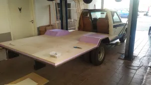

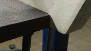

    wir haben die letzten Tage intensiv genutzt und sind ein paar Schritte weiter:
    Die Träger für die Bodenplatte haben wir entfernt, da sie innen nicht konserviert waren. Um uns die Arbeit in ein paar Jahren zu sparen, haben wir nun neue – diesmal verzinkte – Träger eingebaut. Das hat den Vorteil, dass wir die Träger nun auch etwas tiefer auf den Leiterrahmen schweißen konnten, um uns mehr Innenhöhe zu ermöglichen.
    Für die neue untere Bodenplatte haben wir zwei 15mm dicke Siebdruckplatten zurechtgeschnitten und zusammengeleimt. Für ihre Befestigung mit den Trägern haben wir Einschlagmuttern eingezogen.
    Die 9mm dicken MPX-Platten für innen haben sich so sehr verzogen, dass sie für uns unbrauchbar waren. Daher haben wir sie zurückgegeben und gegen dickere, ebenfalls 15mm dicke MPX-Platten eingetauscht. Das bringt leider etwas mehr Gewicht mit sich.
    Die Radkästen haben wir etwas niedriger gebaut (nach der Berechnung der maximalen Verschränkung). Wir haben uns für die abgeschrägte 45°-Variante entschieden, um etwas mehr Platz im Innenraum zu bekommen. Gerade hinsichtlich der Duschzelle helfen hier die Schrägen.
    Derzeit sind wir mit den beiden Außenwandrahmen beschäftigt, eine Wahnsinns Sisyphus-Arbeit! Hier hat sich die Vorliebe für Geometrie in der Schule direkt mal ausgezahlt. Die alten Wandteile konnten wir nicht als Vorlage nutzen, da sich die Abmaße geringfügig geändert haben. Wir mussten/müssen also alles neu zu einander ausrichten und zusammenleimen.
    Diese Woche werden hoffentlich noch die beiden Tanks geliefert und auch montiert, wie vermutet wird der Frischwassertank hinter die Hinterachse wandern und nur der Grauwassertank vor der Achse seinen Platz finden.
    Zielsetzung für diese Woche sind die beiden Seitenwände zu bauen und die Bodenplatte final zu montieren (falls die Tanks rechtzeitig ankommen).

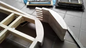

    Detail Verbindung Holzrahmen:
    Eine aufwendige, aber in unseren Augen verwindungssteife Verbindung. So sollten die Gefache auch rechtwinklig werden und das genaue Einpassen der Dämmung erleichtern.
    erste Probeverbindungen:

    ich möchte, bevor es ans Eingemachte geht, ein paar Worte zu mir (Thomas), meiner Freundin (Larissa) und unserem Wohnmobil (Nicky) schreiben.
    Wir sind beide Bürohengste, Larissa arbeitet in der Logistikbranche und ich in der Immobilienverwaltung. Wir sind gern auf Reisen und verbringen zudem gemeinsam viel Zeit in meiner Werkstatt. In den letzten zehn Jahren habe ich viel „Know-How“ durch die Restaurierung von Autos gelernt und so auch Einiges an Werkzeug angesammelt.
    Anfang dieses Jahres haben wir uns gemeinsam unser Wohnmobil gekauft, wohl wissentlich, dass durch den vorhandenen Wasserschaden im Winter eine Restaurierung folgen muss. Wir konnten durch einige Kurzurlaube bereits Erfahrungen zum Ausbaukonzept, der Raumaufteilung und den verbauten Komponenten sammeln.
    Das Wohnmobil wurde 1985 in den USA gefertigt, einige Jahre später nach Deutschland überführt, wo es wiederum einige Zeit später für die letzten zehn Jahre in einer Scheune abgestellt wurde. Inzwischen haben wir es wieder zugelassen und auch die Oldtimerabnahme bestanden.
    Das Fahrgestell ist ein Nissan 720 Pickup, der Aufbau „Nicky“ durch die Firma El Greco gebaut. Unser Ziel ist es, den bestehenden Aufbau optisch originalgetreu nachzubauen. Komponenten wie die Fenster, Türen, Klappen und die Aluaußenhaut sollen dabei weitestgehend wiederverwendet werden. An dem Fahrgestell (30Tkm Laufleistung) werden lediglich ein paar Konservierungsarbeiten am Rahmen sowie eine Lackierung nötig sein.
    Derzeit sind wir mit der Demontage beschäftigt, wie erwartet sind die Wände in einer Sandwichbauweise (Alu I Sperrholz I Holzständerwerk, Styropor I Sperrholz) gefertigt. Der alte Aufbau wird komplett zurückgebaut und neu auf den Leiterrahmen aufgebaut. Der neue Aufbau soll dem alten im Grundsatz ähneln (Alu I Holzständerwerk, XPS I Dampfsperre I Sperrholz). Der Boden wird entgegen der alten Bauweise zusätzlich wie der Wand- bzw. Dachaufbau mit XPS gedämmt, dazu später mehr.
    Unser Wunsch ist es, im kommenden Sommer wieder mit unserem Nicky auf Reisen gehen zu können.
    Wir möchten unser Projekt hier im Forum aktiv vorstellen und hoffen auf die ein oder andere Anregung.
    Jetzt noch ein paar Bilder.
    Larissa & Thomas
