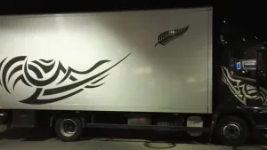

    Hier ein Foto vom Fahrzeug bei Nacht an einer Tankstelle:
    Klaas

    BTW haste den schon gewogen bzw. ist das Leergewicht bekannt?
    Und... ...sieht schick aus der LKW! Wie sind denn die Kabinenmasse?
