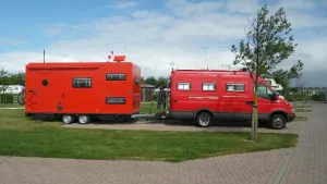

    Hallo allerseits,
    derzeit kurven wir (4-köpfige Familie) mit einem hochwerigen Hightech-Selbstbauanhänger (Tiefkühlkkoffer) und Selbstbauzugfahrzeug (Iveco Kastenwagen) durch die Lande. Diese Kombination ist für unsere derzeitigen Belange ideal, fixiert uns aber wegen niedriger Bodenfreiheit, Länge (14m) und Gewicht (2 x 3, 5 to) ausschließlich auf glatte Straßen.
    In 4 Jahren jedoch sind die Kinder aus dem Haus, auch ist dann der Iveco 15 Jahre alt und es stünde ohnehin die Erneuerung des Zugfahrzeuges an. Daher kommt hier die Überlegung auf, ob wir dann noch den riesigen Platz von 2 Fahrzeugen brauchen, wenn meine Frau und ich auf Reisrn gehen. Wir planen daher, die ja soeben erst fertiggestellte Wohnkabine vom Anhänger abzuschrauben und auf ein LKW- Fahrgestell zu setzen. Mit den Planungen (und Geldsparen) möchte ich schon jetzt anfangen, daher hier meine Anfrage an die erfahrenen Forenmitglieder:

    So - ich habe ein Fahrgestell gefunden ... unter Abstrichen an die Lademaße. Wenn ich auf die vordere Bugklappe verzichte, komme ich mit einer Ladelänge von 5070 mm aus. Dann passt der Fuso Canter 7C18 D mit 4750 mm Radstand. Ich habe auch ein Neu-Fahrzeug zu einem guten Preis angeboten bekommen, so dass ich mich nun schon etwas früher zu dem Umbau entschließe.
    Somit wird aus dem bisherigen Gespann ...
    nun ein Einzelfahrzeug ...

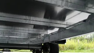

    Nun ergibt sich folgendes todo:
    Die Kabine ist bislang auf Querstreben montiert, die auf dem Längsrahmen aufgeschweisst sind. Der Längsrahmen hat eine Höhe von 250 mm und läuft vorne schräg aufeinander zu. Im hinteren Verlauf würde er genau auf den Reifen des Canter Fahrgestells aufsitzen, sodass man ihn noch mit 80 mm zusätzlicher Höhe montieren müsste, der Kabinenboden somit 330 mm über der Rahmenhöhe (830 mm) läge. Das ist mir entschieden zu hoch.
    In dem Bild im Beitrag zuvor bin ich daher davon ausgegangen, dass die Kabine nur max. 80 mm über der Fahrgestellrahmenhöhe montiert wird. Dazu müsste also der Längsrahmen abgetrennt und stattdessen ein neues 80er Kantrohr aufgeschweisst werden, was auch die Querstreben wieder stabiliert.
    Nun meine Frage - welcher Betrieb kann das? Ich suche eine sauber arbeitende Fachwerkstatt, die das mit einer für einen sechsstelligen Kabinenwert entsprechenden Sorgfalt und Vorsicht macht (und ggf. haftet). Kennt jemand in Deutschland eine solche Firma? Idealerweise im Ruhrgebiet, aber natürlich wäre ich auch reisebereit. Wer kann mir ne Adresse empfehlen?
