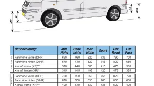

    jetzt ist ein wenig Zeitum mal zu antworten. Die Bilder vom Befestigungssystem habe ich in der Vorstellung eingestellt, Wolfgang hatte dort shon danach gefragt. Die Verbindung ist starr.
    mrmomba
    Springen eher weniger, es ist eher tatsächlich wie ein Nicken, das leicht anfängt und dann immer heftiger wird

    Unter anderem habe ich heute noch mit Herrn Wallschlag (Fehntjer) telefoniert. Er hatte noch eine gute Idee für einen provisorischen Spoiler für den Aerodynamiktest. An der Unterseite vom Alkoven eine Folie ankleben, auf dem Dach der Fahrerzeugkabine und dann mit Bauschaum einen schönen Spoiler gestalten. Werde ich dieses Wochenende auf jeden Fall probieren.
    In einem Gespräch mit VB wurde noch die Testmöglichkeit erörtert, das Fahrzeug auf den Sportmodus zu setzen, dann mit der Ablasstaste das Fahrwerk nochmal um einen Zentimenter absenken. Auch das werde ich probieren. Und natürlich noch verschiedene Beladungszustände. Ich halte euch auf dem Laufenden, in der Hoffnung, dass irgendetwas eine Verbesserung bringt.

    Ich würde gerne Eure Hilfe in Anspruch nehmen, da ich ehrlich gesagt nicht so richtig weiter weiß. Und anderseits möchte ich auch aufgrund anhaltender Frustration keine Schnellschüsse zu dem Gesamtprojekt machen.
    Das angesprochene Werkzeug ist vorhanden und die Teststrecke Autobahn ist gute 10 km von mir entfernt. Von der Systematik war ich inzwischen auch soweit, die leere Doka und die Doka mit Kabine nochmal genau zu wiegen, auch die einzelnen Achslasten. Und ich hätte die Doka bei meiner Haus-und-Hofwerkstatt in Bezug auf die Fahrwerkskomponenten auf Herz und Nieren prüfen lassen inklusive einer ordentlichen Fahrwerksvermessung.
    Das Luftfahrwerk funktioniert eigentlich ganz simpel. Es sind verschiedene Höhen im Steuergerät abgelegt, dh. Normal-, Sport-, Offroad- und Parkmodus oder Autolevel. Jede Achse hat links und rechts jeweils ein Potentiometer, das die Höhe abnimmt und bei Bedarf die Höhe auf den vorgegebenen Wert korrigiert. Die verwendeten Dämpfer sind vom Grundsatz her normale Gasdruckdämpfer, also kein elektronischer Schnickschnack. Es gibt zwei Sicherung, eine für das System/Steuergerät und eine für den Kompressor. Wenn ich die Systemsicherung ziehe, bleibt der Luftdruck so, wie er gerade ist. Über die Notventile kann ich jetzt Luft ablassen oder hinzufügen, natürlich in einem gewissen Rahmen. Wenn man dann die Sicherung wieder steckt und die Zündung anmacht, gleicht das System wieder auf das eingestellte Niveau aus. Und man kann an den Notventilen mit einem Manometer den Luftdruck ablesen. Das sind dann bei stehendem Fahrzeug mit Kabine vorne z.B. 4,8 bar und hinten 5,1 bar.
    Ich habe auch noch eine Tabelle mit den Höhenwerten des Luftfahrwerks angehängt. Bei mir ist die höhere Variante verbaut. Zusätzlich habe wir gestren noch mal das Ganze auf der Autobahn gefilmt, allerding hat das Video 121 MB, da müsste ich eventuell eine Dropbox einrichten und es dort einstellen.
    Gestern haben wir auch noch ein paar andere Dinge getestet, Doka und Kabine im Sportmodus, Sicherung gezogen, Fahrwerk vone und hinten um einen Zentimeter abgesenkt und gefahren (war noch ein Vorschlag von VB), ohne Änderung. Doka und Kabine mit 300 kg Sand im Heck der Kabine und das gleiche nochmal mit den 300kg an der Kabinenwand zu Fahrerhaus, auch keine Änderung.
    Also wie gesagt, ich bin für jede Unterstützung dankbar und sie ist auch absolut erwünscht!!!
      • 242,92 kB
      • 1.231 × 1.148
    7.619
    • 17. April 2016 um 11:19
    • #40
    Gut, dann wissen wir jetzt nach dem Test dass nicht die Regelung der Luftfeder für das Verhalten verantwortlich ist. Also schonmal ein Punkt ausgeschlossen.
