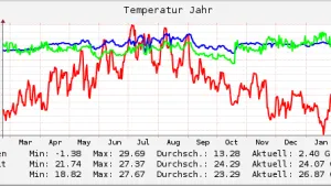

    Ich hab' gleiches vor. Raspi hat ein raspian Linux (wie debian) oder Ubuntu, und Sensoren mache ich mit 1-Wire.
    Dafür gibt es eine RoundRobin Datenbank.
    Bin aber noch nicht so weit...

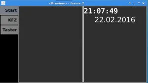

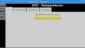

    So ich habe mal was angefangen, aber so wirklich habe ich noch kein gefallen dran.
    Mir fehlt Zuviel KnwoHow!
    Zum Beispiel will ich gerne 3 Monitorgrößen bedienen, u.A. die kleinen Display (nur Tasten und wenig Infos)
    7-10Zoll für mehr Infos schönere Grafiken
    10-.... Keine Ahnung?
    Vielleicht habe ich auch eine falsche Ansicht.

    Erstmal zur Frage der Herkunft, nein bin vor Jahren aus dem Westen der Republik (Oberhausen / Pott / NRW) in die Hauptstadt gezogen.
    So nu ma zu deinem Projekt aus der Sicht eines Programmiers (auch wenn's u.U. harsch klingt ist es nicht böse gemeint):
    Für mich sieht es gerade so aus als wenn du versuchst dein Pferd von hinten aufzuzäumen. GUIs auf dem PI sind möglich so viel wissen wir, wie und ob die gut aussehen hängt meist primär vom eigenen Geschmach und den designerischen Fähigkeiten ab.
    Aber eigentlich ist das auch vollkommen egal!
    Denn bevor wir uns ums GUI kümmern, sollten erstmal alle anderen Dinge geklärt sein.
    Ein GUI das auf auf mehrere Auflösungen skaliert und dabei auch gut aussieht, ist zwar ein schöner Anfangserfolg (weil gleich was zu sehen / zeigen) aber das schönste GUI bringt dich nicht weiter, wenn z.B. die Verkabelung deiner Sensoren nicht hinhaut und du keine Werte bekommst die du anzeigen könntest oder wenn das was du vorhast u.U. gar nicht möglich ist.
    Also rudimentäres GUI ist ok, insbesondere da du ja später einen (Touch) Screen mit einbinden willst (?), prinzipiell reicht aber auch eine Konsolenausgabe.
    Es gilt also grundsätzlich: Wir kümmern uns erst um das was unter der Haube ist bevor wir uns ums Erscheinungsbild kümmern.
    So trotzdem noch zu deinem GUI, (ich arbeite nicht mit GUIs und habe gerade keinen PI da, ferner gehe ich davon aus das du Python benutzen willst)
