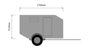

    Hallo Leute,
    von dem was ich bisher hier so gesehen und gelesen habe glaube ich hier gut aufgehoben zu sein.
    Ich befinde mich in der Planungphase zu einer neuen geländegängigen Schlafkabine. Die Abmessungen der Kabine sollen aus Gewichtsgründen nachher lediglich 2,7m x 1,9m x 1,4m (LxBxH) sein. Ursprünglich wollte ich das ganze mit Holzfachwerk, Dämmung und und und und machen. Aber wenn man mal ehrlich ist muss man schon eine ganze Menge Zeit in den Bau der Wände investieren und wenn man nicht gerade eine Presse sein Eigen nennt auch noch ständig das Zeug hin und her kutschieren.
    Als Alternative kommt daher für mich z.B. ein GFK-Sandwich für Wände und Dach in Betracht.
    Allerdings weiß ich jetzt nicht so recht wie ich sinnvoll den Boden aufbaue.

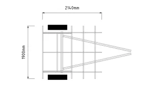

    Zu unterst soll eine gebremste Achse für 1300kg kommen mit Auflageböcken von 100cm Länge. Darauf soll ein leichter Hilfsrahmen kommen. Der Hilfsrahmen soll aus Stahlrechteckrohr gefertigt werden (50x30x3mm. )Und dann?
    Wie baue ich am Besten die Bodengruppe? Selber ein Sandwich aus 5mm Sperrholz, 20mm Holzleisten und Dämmstoff, 5mm Sperrholz bauen und darauf die Wände? Oder besser eine 15mm Siebdruckplatte nehmen, darauf die Wände stellen und später von innen nochmal eine GFK-Sandwichplatte als Dämmung einlegen?
    Was ist besser? Tipps, Tricks?

    ...geländegängig? Zwischen Feldwegen mit tiefen Spurrillen, sandigen Strandzufahrten und den Roads im Denzel Hochalpenführer gibt es ziemlich viele Unterschiede, z.B. Mali in der Regenzeit oder sibirische Pisten.
    Da würd ich mir zuerst mal Gedanken um das Fahrwerk machen, ehe ich an den Aufbau denke, denn für wirkliches hardcore - Gelände brauchst Du reichlich Bodenfreiheit und große Reifen, dazu guten Federweg und eine solide Rahmenkonstruktion. Eine Straßenhänger vom Regal ziehen ist da wohl nicht ausreichend, je nachdem, was Du vorhast. Das solltest Du mal was näher beschreiben, außerdem, was Du als Zugwagen hast. Wenn das z.B. ein Unimog wäre, würde ich auch über eine Militär-AHK nachdenken, denn eine Kugelkopf hält nicht alle Verwindungen aus. Außerdem solltest Du auf genügend Böschungswinkel hinten achten.
    Google mal zu den Gall-Boys nach Australien, die mit Geländewohnwagen unterwegs sind, und schau Dir die Beispiele an, wo die so durchfahren, dann hast Du einen Begriff, was im Gelände abgehen kann.
    Dazu gehört natürlich eine stabile Kabinenkonstruktion, die nicht abfällt oder zusammenbricht. 40 x 40 mm Kanthölzer als Fachwerk mit schrägen Stützen drin und mit 9 mm Multiplex epoxylackiert außen und 6 mm Multiplex innen, als Boden 15 mm Siebdruck auf Leiterrahmen auch auf 40x40 mm und innen 6 mm Multiplex sollte gut halten und ist auch einfach zu bauen......ausgefacht wird mit 40 mm Styrodur. Das ganze wird verklebt und verschraubt und sollte bei sorgfältiger Arbeit auch auf Dauer dicht sein.
    Alternativ geht natürlich auch Sandwich aus GFK...aber da solltest Du außen an mindestens 3 mm denken......
    Die Kendron Wonhnwagen sind teuflisch solide gebaut und auch schwer.... da bezahlst Du für einen neuen auf deine Wünsche angefertigten auch gern schonmal sechsstellig...selbst gebrauchte sind, wenn sie gut daherkommen, nicht unter 30 bis 50.000 Australische $ zu haben.....
    Für "nur" etwas schlechtere Feldwege taugen natürlich auch weniger aufwändige Anhänger. Daher, lass bitte raus, was Du so vorhast.....ok?

    ...Aha. Da willst Du also hingehören, also normal auf Straßen dahinrollen und sich gelegentlich etwas in die Büsche schlagen, auch um zu einem netten Übernachtungsplätzchen zu kommen....ja..da war ich zuvor etwas oversized....hihi...siehe Gall Boys.....
    Eigentlich könntest Du ein normales Straßenhänger-Fahrgestell verwenden, und es hinten etwas kürzen, dazu statt der serienmäßigen 13 oder 14 Zöller solche mit 16 Zollfelgen verwenden, um 5 cm höher zu kommen und dann wärst Du mit einem 750 kg Fahrgestell ausreichend bedient,
    Das, was Du als Fachwerk bezeichnest, ist die ganz normale Ständerbauweise, die doch recht einfach zu bauen geht. Wenn Du keinen Winterbetrieb mit Frost und so brauchst, kämst Du mit 20 mm Iso aus, also 20x20 mm Vierkantlatten als Ständer. Die werden auf eine 6 mm Multiplexplatte...Standardmaß 3,00 x 150 draufgeklebt und mit kleinen Schrauben angepresst, die Du entweder etwas versenkt drinlässt oder auch wieder rausdrehen kannst...die Klebung hält danach auch ohne Schrauben. Die Löcher werden in beiden Fällen zugespachtelt für den Anstrich. Die Zwischenräume werden mit 20 mm Styrodur ausgefacht (geklebt), wobei Du das Standardmaß 60 cm breit als Fachbreite nehmen kannst. Innen reichen dann 4 mm Sperrholz. Die Bettrahmen werden dann an den senkrechten Ständern verschraubt (Lage markieren!!!), können zusätzlich durch 20x20 Latten bei Bedarf unterstützt werden.
    Der Boden wird ähnlich aufgebaut, mit 9 mm Siebdruck außen und 6 mm Sperrholz innen. Die Decke entpricht den Wänden.... man könnte sie mit zugeschnittenen Sperrholzträgern auch ein wenig gewölbt machen, damit kein Wasser drauf stehen bleibt, aber das ist Luxus...hihi....

    Warum nicht die Kabine aus 30mm GFK Sandwich zusammenkleben? Das ist auch stabil und nicht so schwer wie Siebdruck+Ständerwerk. Vor allem ist das einfacher dicht zu bekommen.
    Die Platten kannst du fertig kaufen, die Bodenplatte hat üblicherweise oben drauf 12mm wasserfestes Muliplex verklebt.
    Da machst du 6-8 Schlossschrauben durch und verschraubst die Kiste auf deinem Hilfsrahmen. Zusätzlich kannst du noch alles mit Sika verkleben.

    Also ich würde das Pferd, nein, den geplanten Dranhänger von unten aufzäumen.
    Wenn ich schon den Ein oder Anderen Euro versenke, würde ich auf keinen Fall zu einer Standard-Gummifederachse raten. Die Anhänger Nachlaufeigenschaften sind einfach nur beschämend. Mehr hüpfend als fahrend. Da sollte man sich im klaren sein. Das Federn erfolgt durch die Reifen!
    Wenn Standard aus dem Regal, dann guck bei Westfalia herein und nimm eine Einzelradaufhängung. Das ist ein ganz anderes Anhängerfahren. Inzwischen hat Westfalia, die es Comfort-Anhänger nennen, auch Fahrgestelle bzw. "offroad Anhänger" im Programm. Mein Westfalia mit der Einzelradaufhängung war einfach nur genial vom Nachlauf!
    Was eigenlich pfiffig ist, die gleiche Spurbreite wie das Zugfahrzeug zu wählen. Radanschluß natürlich auch.
    Auf deinen Zwischenrahmen würde ich - einfach um ein wenig durchschlagsicherer vor Ästen etc. zu sein - eine dünne Siebdruckplatte legen (10-12mm), darauf dann aus GFK Sandwich die Kabine fertigen...
