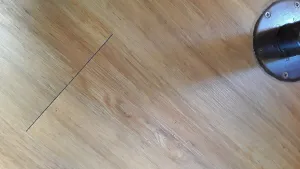

    Moin,willst das Vinyl Flächig auf kleben ? Es güsst ,der syt

    ursprünglich wollte ich flächig kleben.
    Jetzt habe ich das Vinyl schlussendlich mit doppelseitigem Klebeband umlaufend und mit Zwischenstreifen fixiert.
    Ich habe mir nämlich überlegt, dass, falls ich den Belag irgendwann mal wechseln will, oder an die Bodenschrauben heran muss, ich das leichter und mit weniger Aufwand machen könnte.

    Ich habe ja auch so ein Klick Vinyl ein gelegt.Dann an den Rändern zur Küche und zum Einstieg an der Dusche und am Tischbein mit Polymer eine Fuge an den Rändern gezogen,damit keine Feuchtigkeit unter kommt. Nun hat es sich ,durch Ausdehnung vom Material ,und oder Bewegungen in der Kabine ,in der Mitte um ca.0,5 mm an einem Klickprofil geöffnet :oops:
    Nun überlege ich, ihn noch einmal an zu heben ,und ein zu kleben .
    Es grüsst,der syt

    Ich habe kein Klickvinyl, sondern Rollenware auf dem Boden.
    Dieses Klickvinyl habe ich mit Alleskleber auf die Holzstufen geklebt, das hält wunderbar.
    Wenn Dein Boden ansonsten stabil liegt, würde ich diese kleine Fuge farblich passend nachversiegeln, dann solltest Du doch Ruhe haben.
    Kompletter Ausbau ist doch erheblich aufwändiger.

    Sieht halt blöd aus ,diese Ritze.Auch mit farblichen kleber,wird die Fuge bleiben :oops:

    Da helfen wohl nur rote Pfeile, damit jemand anderer darauf aufmerksam wird.
    Ich wünschte ich hätte nur deine Fuge.

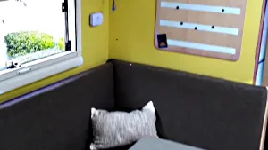

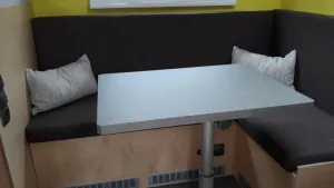

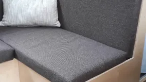

    Moin Moin,
    es gibt etwas Neues:
    Die Sitzecke ist komplett fertig!
    Die Polster wurden auch schon auf einer einwöchigen Tour getestet und für gut befunden!
    Jetzt fehlen noch die Küchenschubladen, die Klotür und ein paar Blenden.
    Es geht voran! 8)

  • Gode_RE
    • 17. September 2019 um 07:39
    • #291
    Sieht gemütlich aus, schön geworden...!
    By the way: Wie habt Ihr denn ne Woche Erprobungstour ohne Klotür bewerkstelligt? *lach*
    LG Gode
