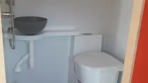

    nach einiger Zeit gibt es heute mal wieder einen aktualisierten Bearbeitungstand.
    Die Naßzelle nähert sich der Fertigstellung:
    - die Wände sind mit Alu-Dibond verkleidet und verfugt,
    - das Waschbecken hängt, einschl. Duschstange und Brauseschlauch,
    - die Toilette ist montiert (kein TTT......kommt vielleicht später),
    - Handtuchtrockner-Heizkörper hängt und ist angeschlossen,

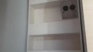

    - Badregal mit Doppelsteckdose ist gebaut, aufgehängt und verkabelt,
    - die Duschvorhangstange aus Edelstahl ist montiert und wartet auf den Duschvorhang.
    Als nächstes werden Duschwanne und Waschbeckenabfluss an den Grauwassertank angeschlossen, der neben der Naßzelle im Doppelboden steht.

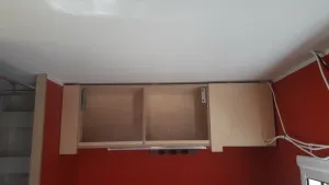

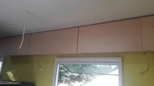

    Auf der Fahrerseite sind die Oberschränke gebaut und aufgehängt.
    Der frontseitige Küchenoberschrank hängt ebenfalls und wartet auf die Tür.
    Dazu noch ein paar Bilder:
    Wenn es nicht mehr so heiß im Atego ist, demnächst wieder mehr.....
      • 111,63 kB

    Gruß vom Niederrhein

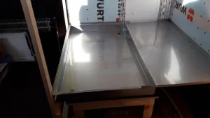

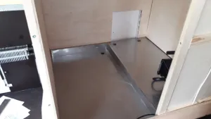

    Die Duschwanne bzw. der komplette Boden einschließlich Duschwannd ist aus Edelstahl. Umlaufend hat der Boden eine Aufkandung von 2 cm, so dass die Wände innen aufstehen.
    Nachteil: die Duschwanne geht ohne kompletten Ausbau bzw Abschneiden der Wände nicht mehr raus.
    Vorteil: es kann kein Wasser zwischen Wand und Duschwanne laufen.
    Hier nochmal Bilder der Wanne vor dem Wandeinbau, vor dem Alu-Dibond-Einbau und fertig:

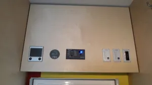

    ....und wieder bin ich ein Stückchen weiter. :mrgreen:
    Der schon lange fast fertige Kleiderschrank hat endlich Türen bekommen.
    Der Schrank, in den der Kühlschrank eingebaut werden soll, steht.
    Darunter ist jetzt die Alde-Heizung aufgestellt
    Das Kontrollboard ist bis auf die Gas-Fernanzeige fertig und funktioniert.
    Anzeigen von links nach rechts: Alde Heizungssteuerung, Victron Batteriecomputer, Victron Multiplus Bedienung, Platz für die Gas-Fernanzeige, Votronic Abwasser- und Frischwasseranzeigen und Schaltpanel mit Pumpenschalter, Abschaltung der kompletten 12/24 V Verbraucher und Komplettabschaltung der Anlage.
