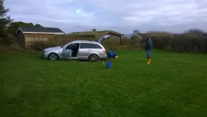

    • 28. Dezember 2015 um 13:28
    Zwischenstand:

    Den Fehler hast Du nachts bei der Anfahrt gemacht...sagtest ja ...müde und alle...hihi...
    In Wiesen geht ohne Allrad (Je nachdem auch das nur mit Geländereifen) oder fremde Hilfe (Trecker) nix mehr ab ner gewissen "Weichheit".
    Für, die nächsten Male: Bitte nicht wie hier mit Gewalt versuchen...hat überhaupt keinen Sinn, man gräbt sich nur ein. Beim ersten Durchdrehen Räder still und dann erstmal alles aussteigen und als Fahrer genau hinschauen (Taschenlampe!!!!!). Wenn nasse Erde sichtbar, geht nix mehr. Gelände überprüfen. Bei deiner Situation und nur 2 bis 3 cm tief eingegraben und leichtem Gefälle nach hinten die Beifahrer vorne schieben lassen und mit ganz sachtem Gas = praktisch Leerlauf die Räder rückwärts ein bisschen mitziehen lassen. Sobald die durchdrehen, auskuppeln oder bei Automatik vom Gas. Wenn das wie bei Euch ist, in der Nacht garnix machen und ausladen, Essen-Schlafen und morgens mit frischem Wiederwillen ran...
    Wenn er wie jetzt auf dem Foto steht...das versackte Rad so hoch wie möglich und unterlegen was da ist...so dass der Achskörper frei nach hinten weggkann....
    Alles, was Beine hat, nach vorn ans Auto und rückwärts geradeaus auf das Gras rausschieben, ganz leicht nach rechts lenken, damit das Vorderrad nicht durch das Loch muss...soweit zurück, wie es mit dem Schwung geht.....
    Dann 2 oder 3 Mann in den Kofferraum setzen und mit praktisch nur Standgas nach vorn, dem Gefälle folgend nach links weg....
    Mit der Handbremse eine Differentialsperre imitieren geht nur, wenn man das mal geübt und im Gefühl hat... bei dem Daimler sowieso nicht, weil er die Feststellbremse auf Fußbedienung hat... um das zu bedienen, hast Du nicht Hände und Füße genug...hihi....bei nem Schalter ist das sowieso technisch unmöglich....
    Und denk dran...Gas geben nur so, wie sich Stachelschweine vermehren....gaanz gaanz vorsichtig...hihi... Du hast nur 2 - 5 % Traktion....

    4.454
    • 28. Dezember 2015 um 18:01
    Ja das Auto ist raus: ich habe nicht mit aller Gewalt versucht. Die Erde war wie ein Loch. Ich bin im Standgas über die Wiese und wirklich Zack bis Mitte Rad weg. Ganz ohne Gasgeben. Glaubt ihr kaum, ich auch nicht. Das war wirklich wie son Loch halt.
    Ich habe mit dem Serienwagenheber am Original Aufnahmepunkt mehrmals angesetzt und Steine unter reifen gepackt und dann unter dem Heber.. Damit habe ich ca 9cm gewonnen. Dann haben wir ein Metallgitter für Schmutzige Schuhe und die Gummimatten aus dem Benz verwendet. Ganz wie in der Feuerwehr, jeden cm abgesichert. Sind Rückwärts raus, wie hier geschrieben, jeder hat geschoben.
    Rasenschaden nicht Groß vorhanden. Das Loch ist auch geflickt. Kaum zu sehen. Scheint nichts kaputt zu sein
    Danke für alle Tipps.
    Als nächstes kommt der Hebesack und Klappspaten in den Kofferraum.. Ist mir auch mal bei Schnee passiert.. Da stand ich4!!! Stunden.. Und Handy war alle...
    So jetzt ist Urlaub :) und das ist doch ein Familien Spaß, für die ganze Familie:-D und der Blick der Frau - unvergesslich ( kurzzeitig hatte ich mich geärgert noch kein Testament zu haben )
