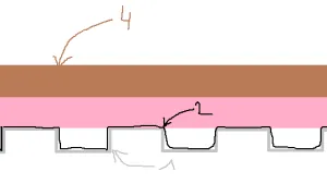

Frage:der richtige Kleber um Fußbodenisolierung zu verkleben
  • 14. Oktober 2015 um 09:53
    4.443
    ich suche ein kleber mit dem ich die Isolierung festkleben kann und auch das Holz darüber. Ich dachte erst an Bauschaum, oder an so ein gummiartigen Bauschaum. Bin mir aber nicht sicher. Der Bauschaum wird keinen direkt Kontakt zum Fahrzeugblech haben... Und der Kleber muss jetzt noch außen Verarbeitet werden...
    Zum Aufbau 1. Metalboden
    2. darüber eine Alubutyl schicht
    ...> Hier klebeschicht
    3. Dämmung
    4. Holzplatte
    Der Fußboden hat riefen (weil Transporterboden) daher stelle ich mir die Frage nach dem richtigen Kleber und auch: Soll ich die Rillen "füllen"
    Oder soll ich die Rillen zwecks Unterlüftung lassen?
    Meine 1. Idee:
    Ich fülle die Vertiefungen mit Bauschaum und lege die Isolierung drauf - die Erhöhungen bleiben klebefrei
    2. Idee:
    Ich verklebe die Erhöhungen mit Sika
    Wie würdet ihr billig die Platten verkleben? Stumpf mit Bauschaum oder was ähnlich auf schäumenden?

    ich würde die isolierung nur auf das Holz kleben und die Platte dann mit abstandshaltern aufs Blech schrauben. Auf jeden Fall die Rillen für eine Belüftung frei lassen. Bei meinem T4 hat Carthago das 96 so gemacht und bisher ist am Bodenblech alles trocken und rostfrei. Selbst nach einer Havarie der Wasserleitung trocknete alles problemlos ab nach dem es quer unter dem Boden lang lief.

    in einem meiner T3 habe ich eine Platte gemacht auf die ich Holzlatten geschraubt habe und Styrodur aufgeklebt habe.
    Diese Platte habe ich nur auf den Boden im T3 rein gelegt. Die Platte lag aber absolut eingepasst in der senkrechten Karosserie so das sie nicht
    wandern konnte. Auf der Bodenplatte habe ich dann die Möbel verschraubt und alles war fest. Ich hatte nie kalte Füße in dem Bus. Ich hatte mich damals für diese Vorgehensweise entschieden da es sich um einen ausrangierten Stadtwerkebulli handelte und der Blechboden sehr in Mitleidenschaft gezogen war. Mein Holzboden lag also auch nicht flächig auf da teilweise durch abstellen schwerer Gegenstände der Blechboden Vertiefungen hatte.
    Ich würde wieder so den Boden von einem Kastenwagen isolieren.
    Du kannst auf die Latten auch verzichten wenn Du eine harte Isolation nimmst. Bei z.B. xtrem würde ich aber die Latten bevorzugen um ein Nachgeben der Bodenplatte zu verhindern.

    Bei unserem Trafic-Neufahrzeug von 1991 hatte ich auf die Rippen des Blechbodens Kunststoffisolierband in Streifen geklebt, darauf dann eine PCB-frei eingeölte Hartfaserplatte 4mm gelegt, darauf eine 2cm geschlossenporige Schaumplatte, und darauf dann eine 23mm Sperrholzplatte. Zu guter letzt darauf eine etwas dickere PVC-Schicht geklebt. Bis jetzt perfekt gehalten, würde es heute wieder so machen (leider lebt die Omi, die uns damals einen passenden Mir schenkte, nicht mehr... :?

    Ja ich habe das jetzt so ähnlich wie du gemacht. Zusätzlich habe ich das etwas geklebt.
