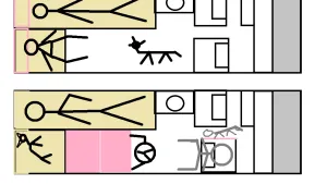

    Ich glaube was noch zu den "eng" und "bedrängengenden" eindruck beiträgt ist das fehlen von scheiben / licht :)
    hier mal eine Idee wie du deinen OllenOpel umbauen könntest, und zwar auf basis des T3s!
    Da das Raumkonzept meiner Meinung nach für kleine Räume wirklich Ideal ist (eigentlich noch immer das ganze Auto: musste ich auch auf dem Caravan Saalon feststellen - es gibt nirgendwo so ein geniale Innen und Außenabmessung und Raum/Nutzenkonzept)
    Kernproblem sehe ich noch immer ist das Festbett. Zum einem: Weil es so Breit ist, zum anderen Weil es so lang.
    Wenn man nun aber das Festbett quasi wie die Küche integriert und daneben das Bett auziehbar gestaltet. Dann könnte man das Problem evtl im Griff bekommen. ICh glaube das größte Problem ist, mit dem sperrigen Bettrost im kleinen Wagen mit 3 lebenden Wesen zu hantieren. Ich finde es ja schon ätzend mit einer Sporttasche rum zu hantieren.
    Also: Zu deinem Festbett kommt eine Sitzkiste in der Abmessung um die 100cm: Darunter kommt ein IRGENDWIE zweifach ausziehbares Lattenrost um auf 180 - 200cm Länge zu kommen. Wobei ich glaube, dass deine Liebste 180 ausreichen oder? Du musst so nicht mit fiesen großen Teilen rumhantieren. Und du kannst auf den Sitzhocker Hund o.Ä. verstauen, wärend umgebaut wird. Und bei drehstuhl wäre noch mehr platz. hier mal die Skizze vom Profi.
    Bild Oben: Wohnen & Fahren
    Bild unten: Schlafvorbereitung / Schlafen und Wohnen.
      • 16,63 kB
      • 1.024 × 697
    • 2. Oktober 2015 um 21:22
    ....wir in dem Auto wohnen wollten. Aber das ist nicht das Ziel. Licht brauchen wir nicht, weil wir uns praktisch nur in der Dunkelheit drinnen aufhalten und wenn Regen angesagt ist, fahren wir nicht. Das Fahrerhaus ist hell, das Heckfenster ist auch offen, der Hund kann rausschauen und das sogar im Liegen.
    Wir haben für den Schlafzustand ideale Verhältnisse, ein Bett von 75 cm (das Erstbett rechts) und durch den Auszug in ausreichender Länge bis zu 2,10 m. Was wir aber nicht brauchen, da ich mit 1,95 m hinkomme. Das zweite hat 0,70 x 1,85 m.
    Der Umbau unter "verschärften" Bedingungen ist, wie wir jetzt gelernt haben, in beide Richtungen problemlos möglich. Das kriege ich sogar allein hin.
    Aus dem Fahrzustand müssen wir nur den Hund nach vorn ins Fahrerhaus scheuchen und hinten die Schutzdecke abziehen, ein wenig ausschütteln und dann gefaltet unterm Erstbett verstauen. Das geht auch bei Regen, wenn er nicht zu stark und windig ist, unter der Heckklappe, aber auch von innen, etwas mühsamer, weil man auf Knien über das Bett nach hinten rutschen muss.
    Der nächste Schritt ist das Hochklappen der Zweitmatratze. Wenn man die Halteleine in die Ritze zwischen Polster und Wand legt, hat man sie gleich zur Hand und kann beim anheben die Matratze sofort festmachen. Der Lattenrost ist so leicht, dass meine Frau ihn mit einer Hand anheben kann. Der wird auch geklappt, vor die Matratze, und damit geht der Gang zwischen den Betten sofort auf und man kann hinein. Weil wir den den hinter die Halteleine klemmen, ist es praktischer, zu zweit zu arbeiten, also geht meine Frau nach hinten und schiebt den Rost unter die Leine, während ich ihn vorne halte und mit der andern Hand die Leine etwas löse, damit ich auch "meine" Seite unterbringen kann. Wenn ich die Leine wieder eingehängt habe, ist der Lattenrost fixiert, weil er mit der Leiste, mit der er auf dem anderen Bett eingehängt wird, wie auf der Wäscheleine hängt und wegen das Anpressdrucks nicht mehr weg kann.
    Der Rückbau in Schlafposition ist für einen allein ein Kinderspiel. Das Seil wird gelockert und der Rost steht auf den Spitzen auf dem Bettkasten, wird in seine Führung gekippt, die Matratze wird fallen gelassen und liegt nach ein paar Schubsern da, wo sie hin soll. Dass vorher die Schlafsäcke und Kissen rausgekramt werden, dürfte einleuchtend sei....hihi....
    Dann wird mit Platz für einen vor der Schiebetür...der andere sitzt derweil auf dem Beifahrersitz, reicht oder empfängt Kram, der beim Schlaf stören oder gebraucht würde. Dann werden die vorderen Vorhänge zugezogen, der Fahrersitz nach vorn geschoben und dessen Lehne etwas nach vorn gekippt, damit man mehr Platz auf der Porta potti hat. Die Beste ist schon auf ihr Bett gekrochen und schlüpft in ihren Schlafsack. Derweil kommt mein letzter Akt, denn ich ziehe die Fuß-Verlängerung aus und lege das Kissen für die Beine drauf und kann mirs ebenfalls in der Waagerechten bequem machen, derweil sich der Möpp einen Platz sucht, wo er sich wohlfühlt.
    Wenn ich den Opel in der Version mit längerem Radstand und mit höherem Dach hätte, könnte man an eine Lösung wie Deinen Vorschlag denken, aber so fehlen die entscheidenden 50 oder 60cm Länge... er ist mit gut 1,65 m Breite und nur 1,27 m Höhe verdammt klein.
