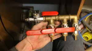

    Schön verbauen und Platz sparen gehen selten zusammen. Ich habe da relativ viel Technik reingedruckt.
    Als Wasser Verteiler habe ich solche im Einsatz (links rot und blau Wasser und alles rechts ist Heizung Kühlmittel)
    Dieses Modell ist bedeutend kleiner wie die ubliche Metall Verteiler.
    Eine Trespa Abschirmplatte komt davor.

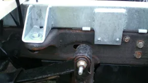

    Zitat von campo
    …Immer mit ein 19mm Hard Holzstuck dazwischen…wie in auch Europa vor 50 Jahren
    Genau! Und da wären wir auch schon beim Punkt als ich schrieb "mehr oder weniger wie auf Seite 27 beschrieben" ;) Anstatt der Hartholzeinlagen gibt es bei mir Kunststoff-Abstandhalter sodass der Zwischenrahmen nicht direkt auf dem Fahrzeugrahmen zu liegen kommt...eigentlich so wie die Original-Ladebrücke auch befestigt war, nur halt zusätzlich noch die Federn an den vorderen Befestigungen.
    Zitat von Hartwig
    bei einem LKW hätte ich das auch so gelöst. Bei einem Pickup mit Kabine in meiner Größe, gewichtsmäßig leider nicht machbar. Da würde ich dann aber auch normale Haushaltswasserhähne verwenden usw., und den ganzen Campingfahrzeugschrott draußen lassen.
    Du meinst etwa so:
    Meiner ist LKW genug dass ich dafür ein Plätzchen gefunden habe...ich fülle dann den Wassertank um 3 Liter weniger, dann hab ich das Mehrgewicht wieder raus ;) Dafür ärgere ich mich nicht über pissende Verteiler und Wasserhähne die man nicht anfassen darf da sie sonst kaputtgehen.
