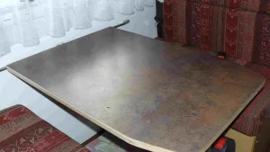

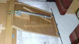

    • #812
    Hallo Hartwig,
    ich habs so gemacht wie in dem von Anton verlinkten Thema. Das HPL (ich meine 0,6 mm) wurde mit Pattex Classic aus der Dose auf die Tischplatte geklebt. Zum Andrücken habe ich einfach ein KG-Rohr genommen und mich so gut es ging da drauf gestützt. Es ging ja darum, wenigstens kurz punktuell den geforderten Mindestdruck aufzubringen. Hat gut funktioniert, die Platte hat nur 10 mm Stärke, ist aber mit dem "Rahmen" keineswegs irgendwie labil. Ich habe nie auch nur den geringsten Verzug fest stellen können.
    Die Küchen"platte" (besteht im Wesentlichen ja aus 2 großen Ausschnitten) wurde mit dem gleichen HPL beschichtet. Um Verzug zu vermeiden, habe ich 2 10 mm Platten genommen und ein paar Hölzchen an den Ausschnitten für Spüle und Kocher dazwischen geklebt. Vorne eine Abschlussleiste und es sieht aus und fühlt sich auch so an wie eine massive Platte.
    Gruß Restler
