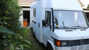

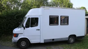

    In meinem Bekanntenkreis steht ein Mercedes T1 Kögel mit Wohnmobilumbau zum Verkauf. (Bilder im Anhang)
    Bj. ist 1995 und der km-Stand ca. 150.000. Es ist ein Austauschmotor verbaut, weil der Originalmotor ein Problem mit der Steuerkette hatte. Bremsen vorne und Tüv hat er im März neu bekommen.

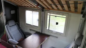

    Ausstattung: Klappbett 1.30 x 2.00m, vier vollwertige, eingetragene Sitzplätze, Toilette, Spüle, Abwassertank, zweite (Gel)Batterie, 220V Einspeisung+Ladegerät, Glotzophon und Satschüssel. Angeblich sehr hochwertige Fenster / Dachluken(?).

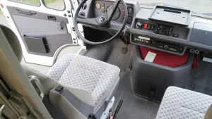

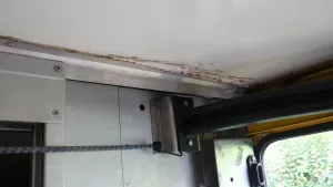

    Mir bekannte Mängel: Die Tastatur für die Gangschaltung funktioniert nicht. Geschaltet wird an einem Hebel am Fahrersitz (die Anzeige an der Tastatur springt dann auch um und zeigt die eingelegte Fahrstufe an). Rostmäßig sieht er auf den ersten Blick untendrunter noch sehr gut aus, vorne am Kühlergrill wären allerdings ein paar kleine Stellen zu beseitigen. Im Kofferbereich sieht er nicht mehr so frisch aus, sei aber zu 100% dicht.
    Die Preisvorstellung des Abgebers liegt so bei 4300,-€ VB, inkl des Originalmotors (dem wohl außer einer neuen Steuerkette nichts fehlt), eines Vorzelts und evtl eines Stromaggregats.
    Wäre das Eurer Meinung nach für so eine alte Kiste noch angemessen?
    Freue mich über Euren Input (und mache jetzt erstmal ne Probefahrt ;) )!

    Wenn's drin muffig riecht, Finger weg! Ausserdem bei dem Alter muss man mit Reparaturen rechnen, die auch etwas kosten. Da muss beim Preis noch was gehen.
    Benzin oder Diesel? Wieviel PS? Welche Abgasplakette?
    Also selbst für 3000.- würde ich zögern...
    Weisse Farbe lässt sich schnell mal an den Ecken drübermalen.
    Unten an den Türen mal gucken und vielleicht stochern...
    Gummimatte anheben wenn's geht. Radlager, Bremsen, Handbremse, Getriebe, Achsmanschetten (Marder), Motor Ölverbrauch? Ich kenn' mich aber zu wenig aus mit dem MB

    für den selben preis bekommst du einen postkoffer, der 10 jahre jünger ist und weniger km hat. Allerdings ohne ausbau. Der ausbau ist aber jetzt auch wirklich nicht der hit, sieht ein wenig ungemütlich aus, was aber geschmackssache ist. Allerdings ist er vorhanden, der ausbau, und muss nicht erst gemacht werden. Die fenster sind sind der standard von seitz. Man bekommt eh kaum was anderes, ergo gibts kein hochwertig. Da drängt sich der verdacht auf, dass der wagen schöner geredet wird als er ist. Bei dem alter solltest du natürlich mit reparaturen rechnen. Wenn du da untalentiert bist, wird das schnell zum geldgrab. Wenn du spass dran hast da selbst hand anzulegen um die karre fit zu halten ... warum nicht. Dann hast du einen zuverlässigen bus, der nicht schwer zu reparieren ist. Dann würd ich aber sagen maximal 3500€ wäre angemessen.

    Hi Groundcontrol, Beim Bremer gibts eigentlich 3 Böse Dinge, hinten an der Hinterachse zur Konterplatte darf kein Ölaustreten oder undicht sein, dann brauchst auf kurz oder lang ne neue Achse.
    2. Steuerkette Motor aber das war ja schon :) und 3. Rost und zwar direkt vor den Türen im Radkasten da läuft ein Profil von den Radkäasten bis über die Motorraum Abdeckung,das ist bei Bremern zu 80% im dutt, das ist tragend und sehr ätzend zu machen. Wenn das durch ist und du nicht schweissen kannst lass es sein. Vorne die Rostspur lässt schon drauf schliessen das du innen auch ne neue Kotflügelecke brauchst. Nimm den Wagen auf die Bühne und guck ihn dir vorne sehr genau an. Hinten rosten die komischer Weise nie. Motoren sind solide.
    Tja Preisgestaltung.. Letztlich ist der T1 nen solides Fahrzeug den ich nicht direkt mit nem Sprinter vergleichen würde, da er noch sehr einfach ist. Wenn du nur ein billiges Wohnmobil haben willst ist das eine sehr langsame wahl ;)
    Ansonsten die Fenster und die Sitze + Postwagen kaufste da... aus der ferne sicherlich schwer zu bewerten, wenn Steuerkette gemacht und Hinterachse und Träger vorne ok sind 4300€ wohl ok. Alles andere geht davon ab.

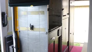

    also die Bilder sind für meine Augen nicht so viel versprechend. Ist das auf dem ersten Bild Dichtmasse innen??? Wenn ja käme das Wasser nur woanders innen raus und ist nicht dicht. Der muss natürlich von außen abgedichtet werden.
    Die Getriebegeschichte ist der andere Punkt. Durch den Direktanschluss des Hebels am Getriebe dürfte es jetzt keinen Schutz mehr geben nicht mal auf der AB den Rückwärtsgang einzulegen und das macht man nur einmal ;)
