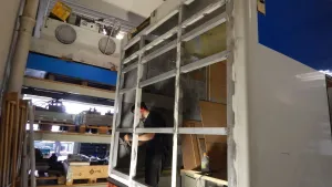

    Der Vorteil gegenüber Sika 252 ist, dass der Kleber elastisch bleibt und nach einem Telefonat mit einem Weicon Produktberater auch nicht geprimert werden muss. Saubere fettfreie Oberfläche reicht, anschleifen ist sicherlich hilfreich. Das Blech muss nur sich selbst halten, 4 angebrachte Heckboxhalter werden nochmals mit dem Fachwerk verschraubt, pressen dann allerdings auch den Kleber zusammen.
    Anbei mal ein Foto von der Situation. Das untere Blech ist 1500mm hoch, das obere 900mm, wovon die oberen 300mm 45 Grad gekantet werden.
