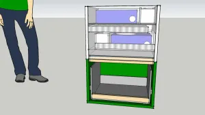

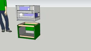

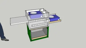

    kann mir jemand besonders leichtes und günstiges Material zur Fertigung eines rausnehmbaren Küchenblocks empfehlen?
    Dabei muss es unbedingt hitzebeständig sein und punktuelle Belastung standhalten können.
    Dabei soll unten ein Pott rein, welches auf 4 Ausschüben herausziehbar sein soll - jeweils ein Auszug soll 45kg halten.
    Wenn es nur 25kg sind, dann sind es immer noch 100KG Tragkraft. Diese muss aber das Material auch aushalten.
    Im oberen Bereich soll dann die Kocheinheit wohnen.
    Es müssen nicht die gleichen Materialien sein, für oben und unten. Sondern dürfen auch versch. sein. Sollte nur ein HEIMWERKER
    mit umgehen können.
    Evtl. Gibt es hier auch eine Firma / ein Profi, wo ich zugeschnitten ordern kann :)

    die Konstruktion würde ich mir aus Blech bauen. Die beiden Würfel sollen ja getrennt sein, dann ist die Größe der einzelnen Bleche auch gut zu handhaben. Blech kann man gut kanten, das untere Teil ist ja fast aus einem Blech abzuwickeln. Die Verbindungen kann man schweißen oder nieten, die Schienen für die Auszüge desgleichen. Sie stabilisieren dann den ganzen Aufbau zusätzlich. Auch die Auszüge würde ich aus Blech machen. Schau dir mal so Bürocontainer mit Schubladen im Baumarkt an, die gibts auch aus Metall. Die Grundkonstruktion ist sehr ähnlich.

    Ich Persönlich würde es aus einer Beschichteten Rot-Sperrholzplatte machen. Das Material ist leicht und gut belastbar.

    mein vorhaben ist hier gut zu sehen:
    http://camperworks.net/ausbauten/vw-t2b-individualausbau/
    (Den Deckel habe ich jetzt nicht eingezeichnet - ebenso die Schubladenfronten)
    Insbesondere diese Bilder:
    http://camperworks.net/s/cc_images/ca…pg?t=1375094014
    Ich würde das in zwei Modulen bauen, damit auch meine Frau den Schrank rausheben kann,
    und ich habe auch keine Lust mir jedes Mal einen abzubrechen.
    Ich hab schon ein Camper, wollte aber die Möglichkeit haben den Kochplatz aus den Wagen zu heben - daher auch das leichte Gewicht.
    und in Zuladung muss ich auch geizen, bei ca. 400kg
    Die punktuelle Belastung:
    Das wäre die Belastung die auf dem Schienen hängt, welche den Pott und den Menschen tragen.
    Sprich am Torso UND an der Schublade.

    eine ganz gute Erleuchtung über so ein Projekt erhält man, wenn man alle Beschläge gemeinsam auf die Waage legt. Bei Dir sind das 2 oder 3 Paar Schwerlastauszüge, die liegen so bei 3,5 kg ohne Schrauben, diverse Scharniere und Klappenfeststeller. Dann lege die "Einbauten" dazu, sprich Kocher und Waschmulde, Edelstahlbesteckkasten (?) u. ä. - Du wirst überrascht sein, wie schwer das alles ist, auch schon ohne Kiste drumrum. Ich war es jedenfalls.
    Ich habe von dieser Sorte mobiler Küchenblock im Verlauf von 5 ausgebauten VW-Bussen etliche konstruiert, am Ende waren sie immer deutlich schwerer als geplant und letztlich viel weniger mobil, als erwartet. Wenn man nicht auf einem Dauerplatz steht, kostet es einen schon Überwindung, so ein Teil, das ja im Fahrbetrieb gut verankert sein muss, loszubauen und draußen aufzustellen. Über Nacht draußen lassen?? Nein, doch lieber nicht, also... eher schon mal gar nicht erst ausbauen.
    Ich baue so etwas inzwischen nur noch aus 9 mm Multiplex, wobei Trennwände auch nur 3 mm stark sind. Das Ganze wird genutet und nur verklebt mit wasserfestem Holzleim, ich verwende keine Leisten oder Rahmen mehr. Eben aus Gewichtsgründen. Es hält - bei mir! 8)
