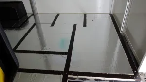

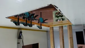

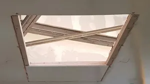

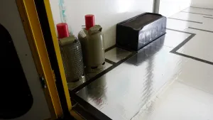

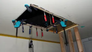

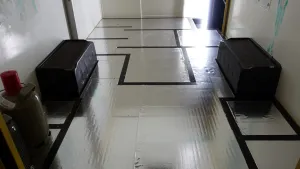

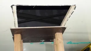

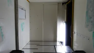

    hier mal wieder ein kurzer Zwischenstand:
    Das passende Midi Heki ist zwischenzeitlich gekauft, das Dach im Bereich des Oberlichts neu verklebt, ein stabiler Rahmen aus Siebdruckplatten gefertigt und eingeklebt. Die verbleibende Lücke haben wir mit einem der Ausschnitte aus den Seitenfenstern gefüllt und verspachtelt.
    Den Abwassertank mit 45l haben wir unter dem Boden mit Gewindestanngen und Flachstahl befestigt. Die Trennwand und die Schiebetür haben wir in Cremeweiß lackiert.
    Den Boden haben wir mit 20 mm PUR-Dämmung (WLG024) ausgestattet. Diese bei meinem Schwager bei Hausbau übrig geblieben... :D
    DIe Siebdruckplatten für den Boden haben wir auch schon gefräst, jetzt warten wir auf Temperaturen über 10°C um mit Klebe- und Dichtarbeiten zu beginnen...
