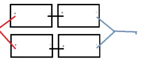

    Ich habe 4 Stck. hochwertige 12 V Blei-Säure (AGM) Batterien aus einer USV-Anlage mit ziemlich hoher Kapazität.
    Kann ich je 2 Stck. Batterien parallel schalten und dann aus den 2 Batteriebänken à 12 V durch Hintereinanderschaltung 24 V generieren ?
    Gedacht ist an einen Einsatz in meinem 24 V Gabelstapler. Dessen Original-Batterien schlapp gemacht haben.

    kein problem. so eine batterie ist eh aus zellen aufgebaut. Nehmen wir mal an 6 zellen a 2V ergibt 12V. Schaltest du also 12 zellen a 2V (also 2 12V batterien) hintereinander hast du 24V. Täte man eine 24V batterie bauen, würde man genau das machen. Für hochwertige photovoltaikanlagen kann man sich sogar selbst batterien aus zellen zusammenstellen.
    4.448
    • 17. Februar 2015 um 11:42
    und die Kurzform: Ja. Und auch So wie du schreibst.

    Vielen Dank
    @ pseudopolis und
    @ mrmomba ...
    Ich hab's zwar beschrieben, begriffen hatte ich's aber nicht ... :oops:
    Hatte viele Zeichnungen gemacht und war zu keinem Ergebnis gekommen.
    Jetzt und auf Grund von dieser wunderbaren zeichnerischen Darstellung ist selbst mir alles klar ... :mrgreen:

    Bei der zeichnung von mrmomba würd ich noch die 2 schwarzen leitungen in der mitte verbinden. Das sorgt für einen zusätzlichen ladungsausgleich.
    4.448
    • 17. Februar 2015 um 15:29
    Quasi wie ein X? Zu den bestehenden? Cool das wusste ich nicht
    • 17. Februar 2015 um 17:16
    Ich würde es ähnlich wie von pseudopolis empfohlen machen - das käme dann auf die Reihenschaltung zweier parallelgeschalteter Batterien hinaus statt auf die Parallllschaltung zweier in Reihe geschalteter Battereien. Klingt zwar nach Knoten im Gehirn, verringert aber unnötige Ausgleichsströme bei unterschiedlich gealterten oder sonstwie unterschiedlich leistungsfähigen Battereien.

    Vielen Dank, vielen Dank, vielen Dank ....
    Der von Wolfgang beschriebene Knoten hat sich schon gebildet.
    Wenn ein Bürokrat Parallel- und Serienschaltung unterscheiden soll, wirds schnell eng.
    Geladen werden die 4 Stck. 12 V Batterien mittels 4 Stck. Ladegeräte.
    Unter Zuhilfenahme von einer Zeitschaltuhr.
    Ich werde jetzt erstmal die 4 Stck. sackschweren Batterien auf den Gabelstapler wuchten und nach der Zeichnung von MrMomba verkabeln.
    Dann werden noch die beiden "schwarzen Linien" verbunden.
    Dann werden die beiden Pole des Gabelstaplers befestigt.
    Dann sehen wir weiter ... :roll:
    Vielen Dank im Voraus. Hoffentlich klappts. Die Original Stapler-Batterie für den Stapler ist schweineteuer. Meine ist am Ende angekommen.

    Pass auch auf den entsprechenden Kabelquerschnitt auf (70 o. 95mm2). Obwohl 24V geht da mächtig Saft durch. Aber wahrscheinlich wirst Du ja die schon vorhandenen Kabel nutzen...
