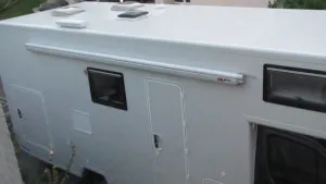

    So, gestern habe ich mal mit meiner besseren Hälfte die Markise am Fahrzeug montiert. Die überstehende Dichtung zwischen Fahrzeugwand und Markise muss ich noch kürzen.

    Wie hast du die befestigt? Durchgeschraubt? Hatte ich beim alten, aber das war dann eine Kältebrücke...
    Gruß, Willi

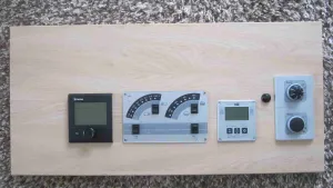

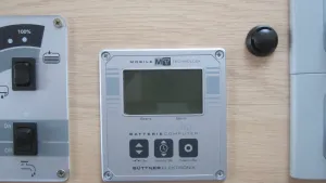

    So, ich habe die Technik nochmals ergänzt. In den nächsten Tagen werde ich, sofern es die Temperaturen zulassen, die Solaranlage auf das Dach von unserem Mobil kleben und anschließen. In der Zwischenzeit habe ich die Anzeige vom Batteriecomputer eingebaut.

    Schön, wieder was von dir zu lesen! Ich habe gestern auch meinen Solarladeregler bekommen (Tracer von EPsolar) und am WE ein gewöhnliches PV-Modul mit 265Wp beim örtlichen Händler geholt; Anfang April wird lackiert und dann kommt die Zelle drauf... und dann wirds spannend, dann kommt die Stunde der Wahrheit, was das reisefertige Gewicht angeht (hab ja nur 3.5t zur Verfügung...gemessen wird mit Kran und Motorad und vollem 150l Frischwassertank...Maximalkonfiguration eben...habe so eine Hoffnung, unter 3,3t rauszukommen; 200kg Zuladung für 2 Personen reicht mir...). Mein seit 2 Jahren dümpelndes Projekt einer Arduino-basierten LCD-Anzeige für die Füllstände ist noch nicht weiter gekommen (im Laboraufbau funktionierts, ist aber immer noch nicht eingebaut...). Am Wochenende kommt erst mal die Dusche dran...
