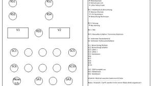

    ich kann Dir leider kein passendes Tool anbieten, aber zeigen, wie ich es mache. Vorausgesetzt Du weißt, wie der Plan aussehen soll, dann bietet sich PowerPoint zum Zeichnen ganz gut an. Du kannst maßstabsgerecht und mit sicheren Proportionen Objekte erstellen und diese mit geraden und gewinkelten Linien verbinden. Meine E-Planung im Anhang.

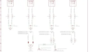

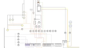

    ich bin mal günstig an "sPlan 6.0" gekommen und arbeite mangels anderer Möglichkeiten damit.
    Sieht dann so aus:

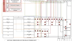

    Hier mal ein Produkt meiner kleinen Planung im Anhang mit der Software Visio. Ein Dokument mit 3 DinA3 Seiten

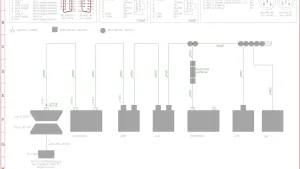

    Ich hab meine Elektroplanung mit Eagle von CadSoft erstellt. Bietet den Vorteil dass man damit auch komplexere Schaltpläne mühelos erstellen kann. Da meine Anlage recht komplex ist war ein echter Pluspunkt die Möglichkeit eigene Schaltsymbole zu erstellen. Auch die Möglichkeit Verweise einzublenden (z.B. bei Leitungen welche über mehrere Seiten gehen und den gleichen Namen haben) kommt mir sehr gelegen, macht das auffinden weiterführender Leitungen ungemein einfacher.
    Aber all diese Vorteile gehen zu Lasten der Einarbeitungszeit. Das Programm ist sehr Mächtig aber dadurch bedingt braucht es auch eine überdurchschnittlich lange Einarbeitungszeit. Das lohnt sich Imo nur wenn es etwas komplexer wird. Für Einfache Schaltpläne welche auf einer oder zwei A4 Seiten Platz hat werden die oben genannten Lösungen effizienter sein.
    Das Programm ist ursprünglich für die Planung/Bau von Elektronik-Platinen entwickelt. Mittlerweile etwas angepasst für das Zeichnen von Elektro-Schaltpläne. Bedingt dadurch ist es auch eher für das Zeichnen von Stromlaufpläne geeignet. Übersichtspläne sind aber mit etwas "basteln" machbar.
    Gab es damals (weiss nicht ob das noch so ist) als Gratisversion für den privaten Gebrauch, aber auf einige wenige Schaltplanseiten begrenzt. Ich hab mir die Hobbyist Version gegönnt. Preis weiss ich nicht mehr, denke es war irgendwo zwischen 100-150€. Da ist dann die Begrenzung glaucb ich 100 Seiten Pro Schaltplan...sollte auch für mich reichen :wink:
    Und so sieht das ganze dann aus:
