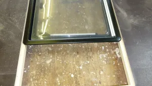

    Ciao remoli laut Schnittzeichnung haben sie ja in etwa die 20mm oder lasse die Seitzfenster doch flächenbündig ein.
    herzliche Grüsse Stefan
