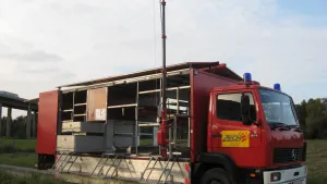

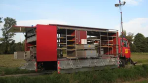

    Hat keinen Sinn ewig auf wen warten einer das Ding komplett will. Also wird geschlachtet, auch der Aufbau samt Hilfsrahmen kann weg.
    Standort Slowenien (Sezana).
    Guckt euch das Bild im Anhang an. Vlt kann ja wer was davon brauchen.
    Preise VHB bzw. Angebote sind erwünscht.

    Mir tut es in der Seele quietschen, weil ich einiges Potential in diesem Aufbau sehe, meiner Meinung nach könnte man einiges daraus machen........z.B. zwischen Dach und Seitenwand ein Glasband einbauen, damit das Dach anheben. Aber Du hast andere Pläne, mögen sie gelingen.

    Hihi [WINKING FACE] das gleiche dachte ich auch: So ne geile Basis, vor allem der Lichtmast, mit 2x10W leds ausstatten uns man ist der König aufm Campingplatz. Vor allem der Versand nach DE wird glaube ich teuer. [DISAPPOINTED FACE]

    Leute vertut euch mal nicht , das sind Geräteaufbauten, teilweise Löchrig wie ein Schweizer Käse, allein die ganzen verschweißten Regal einbauten bis man die raus hat...

    ... all diese schönen Schwerlastauszüge! Was für wunderbare Tragesysteme für einen SlideOut. Leider für mich alles zu schwer :(

    Och, das Rausreißen der Einrichtung ist mit drei Mann und einer ordentlichen 2 kw Flex wohl in einem Tag zu schaffen. Für mich taucht dabei nur die Frage auf, ob man das Dach nicht in der Mitte abstützen müsste, weils doch elend lang ist, um freitragend ohne die Einrichtung zu halten.

    Hm... ...nur Verandkosten für eine bis drei Treppen 67 Euro. Lichtmast muss auch um den Dreh rum sein. Kann kompliziert ausfallen das ganze. Und bevor ich alles verschenke schau ich erstmal was für mich in Frage kommt.
    Wenn aber jemand etwas davon haben muss, so soll er mir eine PN mit Angebot schicken oder es hier rein schreiben.
    Tja, der gute Koffer...
    Erstmal so, rundrum und oben ist er nicht wie ein Schweizer Käse. Alles ist in die Träger verschraubt und könnte in einem Vormittag von zwei Personen gemütlich mit ausreichend Kaffeepausen rausgeschraubt werden. Aber auch das kann ich übernehmen wenn genau dies die Kaufentscheidung beeinflussen sollte.
    Allerdings hat die Bodenplatte einiges an Löchern die ich einfach mit MS Polimer abdichten würde, wenns für mich ginge.
    Ich denke schon das man da raus was brauchbares machen kann. Man darf eben nicht grösser als 1,80 sein um gemütlich drin zu stehen. Kann in voller Länge 6,2m eingesetzt werden oder ohne grosse Mühe auf ca. 5,1m gekürzt werden (Heckgarage abschneiden).
    Die oberen drei Flügel der Klappen sind GFK Sandwich geschätzt 25-30mm.
    Was ich draus machen würde (wenn er höher wäre bzw. wenn ich nicht was anderen Nachstreben würde) ist den Koffer mit seinem Öffnungssystem lassen wie er ist und innen Linke und Rechte Seite Holzwände im Holzhüttenstil mit Fenstern und Tür einbauen. Das ganze von innen isolieren und dann weiter den üblichen Prozessus. Die unteren Spriegel des Aufbaus könnte man als Terasse nutzen, oder einfach ganz runterklappen.
    Könnte auf diese Weise ein kaschierter Camper sein. Ich meine... ...ist ja egal welches Potenzial jeder Einzelne in dem Aufbau sieht. Wichtig ist man kann was draus machen. Ist nicht Müll, ist nicht müde und ist gut erhalten.
    Gerade aus letzteren Gründen ist es mir fast egal ob den jemand will oder nicht. Spätestens wenn ich am Umbau loslege kommt er samt Hilfsrahmen runter und wird eben von uns ausgeräumt und als Gartenlaube, Hobbyraum, Abstellraum etc. und zur Zeit des Umbaus als Werkstättle benutzt. All dies eher als ihn wirklich in seine Bestandteile zu zerlegen obwohl nach meinem Selbstbau von diesem Aufbau nur noch Staub übrig bleiben würde (die GFK Platten, die ganzen Auszüge/Schubladen, das V2A, das Holz, ...). :wink:
    Und auf den 914er kommt ein GFK oder ALU Sandwich Koffer. Sowas wie unser Kuhtreiber Stefan, nur etwas grösser. 8) Soll ja ein Fernreise Dirt Road Fahrzeug werden.... ....oder so was... :roll:
