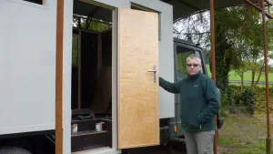

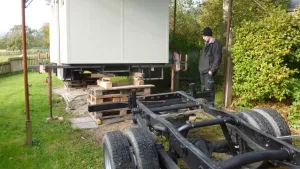

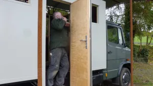

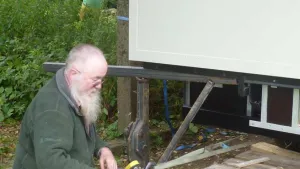

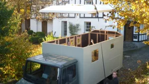

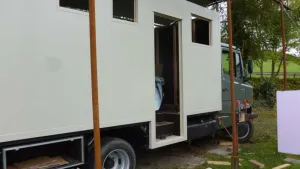

    am Sonntag war Hochzeit! Und nach 3 Stunden war alles da wo es sein sollte und es hat auch noch gepasst. :D
    Schäden beim Aufsetzten hat es auch keine gegeben. Puh - Glückgehabt! 8)

    Hallo Anton, schönes Cabriolet machst Du da :D:D:D
    Gruß Klaus
    • 20. Oktober 2015 um 14:23
    • #165
    Schaut doch gut aus!
    Herzlichen Glückwunsch zur gelungenen Vermählung.
    Möge die Ehe lange halten!

    Wenn einer Wohnmobile bauen kann, dann der Anton!

    Caio Anton herzliche Gratulation zu deinem Zusammenbau sieht sehr schön aus, ich wünschte mir ein Foto mit allem drauf ( ganzes Fahrzeug ) :D

    Auch ich (aus der Plastik-Fraktion) freu mich mit...Holzhaus auf 6 Rädern ist halt was feines...wenn mans kann (und da hat Axel schon recht...das wird sehr fein!)

    Anton ich hoffe das ich auch so einen geilen Koffer bauen werde! :D Und die Tür! Und das Dach! Und und und...
    Nur hätt ich zuerst das Dach drauf gesetzt, damit es nicht rein regnet. :mrgreen: Naja, aber die Tür kann man halt schon mal abschliessen. :lol:

    einen Dank an alle für das Lob! :D
    Foto vom Ganzen gibt's wenn das Dach drauf ist. Tannenbaum? Mal schauen. Aber sicher eilige Kaltgetränke :wink: ....
    Das haben wir auch überlegt! Aaaber: Das Fahrzeug steht unter Dach, rein regnen kann es von oben nicht und die Wände sind ja zu, weil alle Fenster und Co. drin sind.
    Wir wollen das Dach der Einfachkeit halber mit einem Kran aufsetzen. Nur da wo das Auto jetzt steht kann der Kran nicht arbeiten weil darüber eine Stromleitung liegt. Ende Nächste Woche sieht das ganz anders aus.

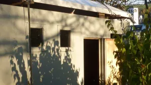

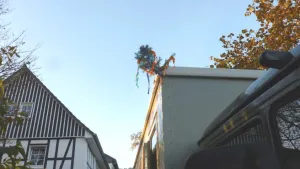

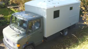

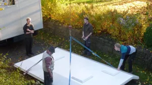

    Am Samstag war Richtfest! :D
    Endlich ist die Kiste zu, da kann der Winter kommen! Beim Innenausbau darf's draußen ruhig regnen. 8)
    Leider sind die Lichtverhältnisse nicht mehr die besten. Aber sonst ist das Wetter Suupaaaa.....
    Dann haben wir schnell noch mal die Höhe gemessen: 304 / 305 cm ohne Dachhauben. 1-2 cm geht er sicher noch runter wenn er fertig ausgebaut ist.
    VG

    • #180
    Sieht toll aus, das Teil...gratuliere.....und die naturbelassene Herbstdekoration mit den Blättern oben drauf...sieht schon aus wie in Betrieb....hihi
