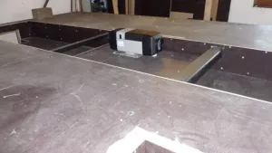

    es geht weiter, wenn auch langsam! :?
    Aber immerhin kann die Heizung im Keller schon mal Probeliegen. :)
    VG

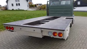

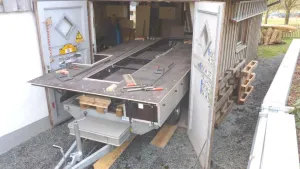

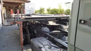

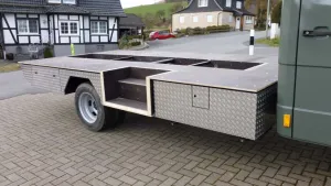

    endlich! Die Bodenplatte ist fertig! :D
    Nach dem Auszug aus der Werkstatt mit 1,5cm Platz an jeder Seite war sie dann fix auf dem Benz aufgesetzt. Schade das sie noch mal runter muß.
    Jetzt noch "eben" die Kiste drauf gebaut und ab geht's in den Urlaub....... :lol::lol:
    VG

    Respekt. Schaut gut aus.
    Sascha
    • 7. April 2015 um 18:32
    • #95
    Bis Bodenheim wird das aber eng! :shock::wink::lol:
    Spaß beiseite, schaut nicht schlecht aus!
    5.778
    • 7. April 2015 um 19:01
    • #96
    Hoi Anton
    Mir ist zwar bewusst dass Du nicht so hoch gewachsen bist, aber findest Du nicht auch dass die Kiste etwas zu flach geraten ist??? :wink::lol:8)
    Abgesehen davon: Schaut gut aus!!!

    Hallo Anton deine Schürzen und die Heckleuchten-Ansicht sieht super aus :D Wie machst du den Übergang von den Wänden zum Boden ? Laufen die Seiten über den Boden runter und hast du unten einen Abschluss geplant zum Beispiel einen Winkel ( Riffelblech ) ?
    Ich hoffe, ich gehe richtig in der Annahme, dass die Fotos einige Monate alt sind :wink: Ende April ist schon bald
    Herzliche Grüsse Stefan
